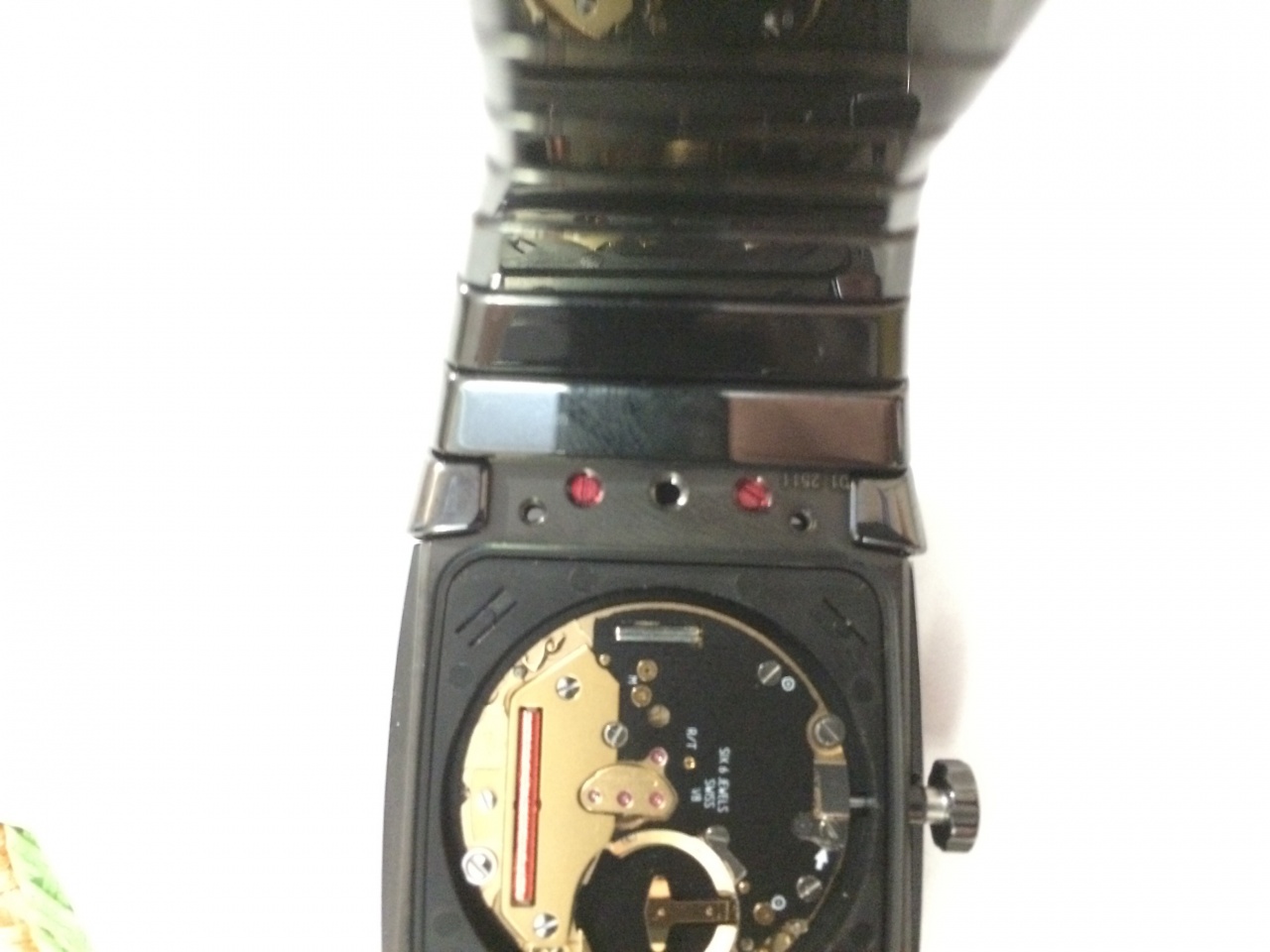

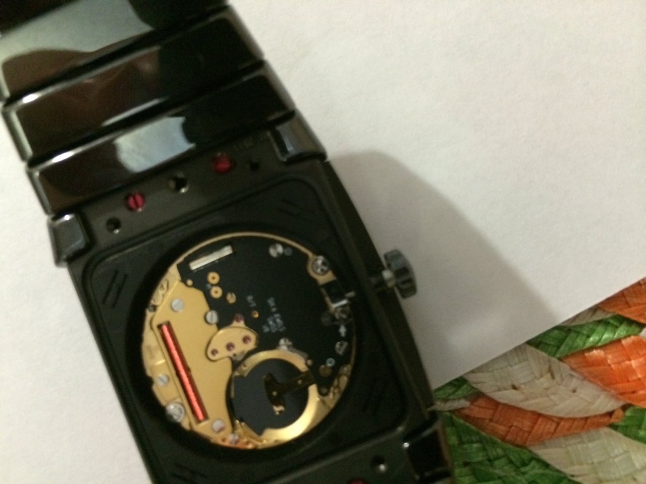

Rado sintra как достать переводной вал
Подскажите как достать переводной вал?
Попала пылинка на циферблат.

Видите белую стрелку на механизме?
Вот туда надо нахимать и вытащите.
Обычно так.
Двигайте вал туда-сюда и как только в отверстии, появится рычаг с точкой, в этом положении и нажимайте.
Инструмент должен быть прочным и тонким соответственно для отверстия.

В том то и дело со стрелочкой винт. Нажимать поблизости некуда

Фото плохие, не видно нифига что там.
Может надо вывернуть винт?

Надо этот винт немного ослабить.

Подозрения такие были, но без знания дела решил не крутить его. Спасибо попробую.
