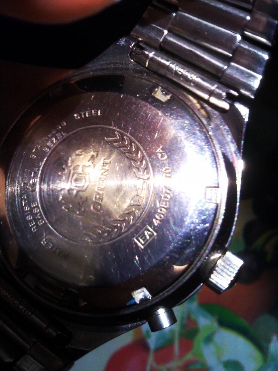

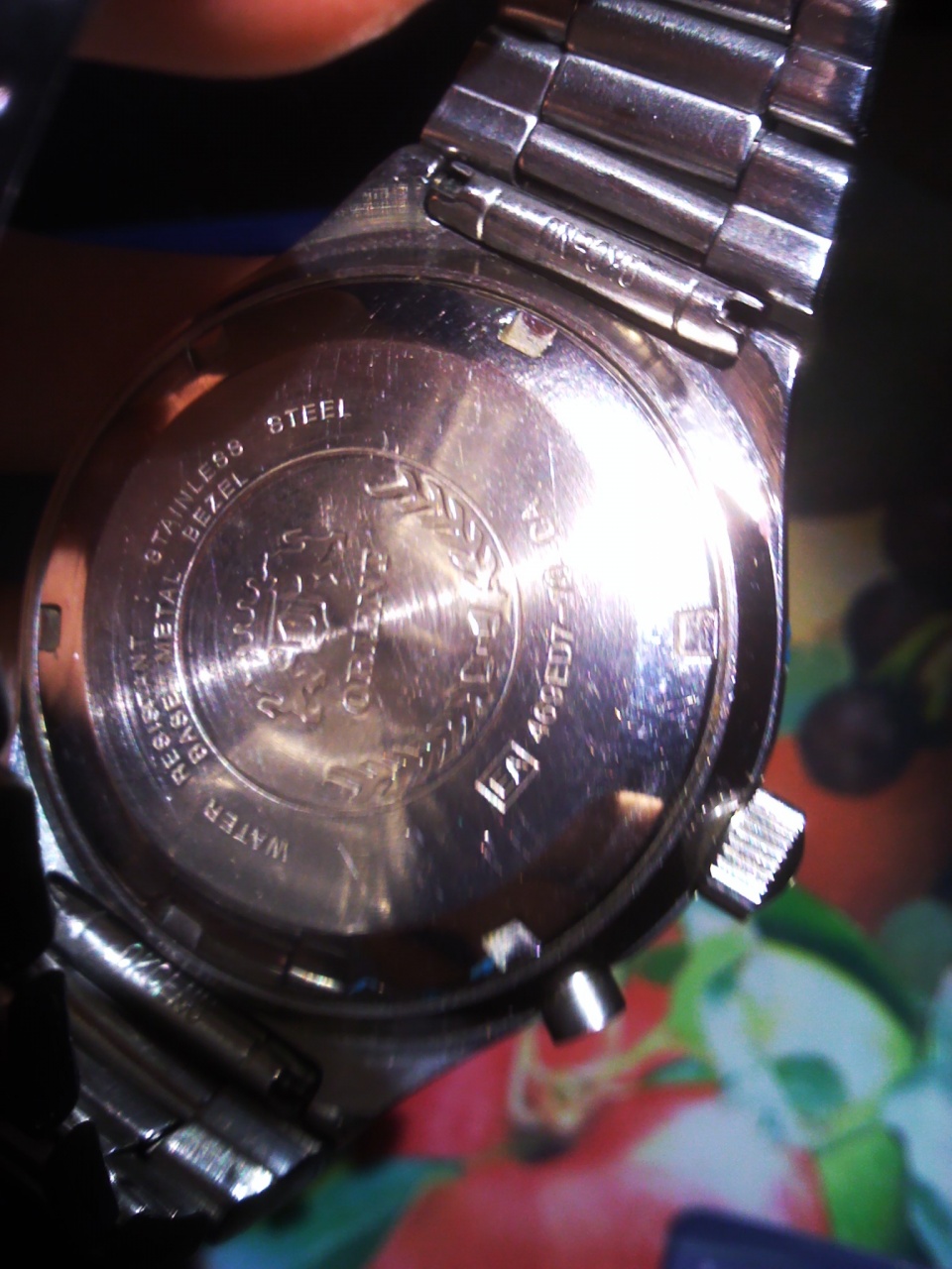

Всем привет! Есть часы Orient. Старые (покупались где-то в 90х годах). Сзади номер - EA(в квадратике) 469ED7-70 CA. На циферблате надпись 21 jewels, water resist 5 BAR. С ними проблемка - что-то с автоподзаводом. Секундная стрелка через пару секунд останавливается, но если перейти в режим настройки времени и чуть двинуть стрелки - она снова пойдет!
Для починки мне нужно опознать модель, предположительно, это близнец модели Orient 469EE2-70 CA, но та была выпущена для СССР, о ней писали тут
http://forum.watch.ru/showthread.php?t=19157
Подскажите пожалуйста, какой там механизм (или как открутить заднюю крышку)?
Где можно найти запчасти (желательно на зарубежных сайтах)?
И вопросы из той темы: Какого примерно года часы? Ремонтопригодны? Надежен и долговечен ли механизм? Имеет смысл восстанавливать?
Ну и как вообще сами по себе эти часы?
Добавил в этот раздел, т.к. Google ничего о них не знает. Если что-то нужно, не стесняйтесь - спрашивайте! Извеняйте за качество фото - фоткал на телефон.
Безель утерян, так что не совсем сходится с фото в другой теме!
Если у кого-то было подобное - подскажите что с ними делать?

Калибр "Три звезды". Для ремонта ничего не надо, только отдать их в чистку и смазку.Если конечно не было проникновения воды или неквалифицированного ремонта.
Подробней читайте тему http://forum.watch.ru/showthread.php?t=44075
http://forum.watch.ru/showthread.php?t=54931

Но у меня на циферблате нет трех звезд и надписи Crystal

У вас в часах механизм 469 серии - массовая "рабочая лошадка" Ориент. А серия "3 звезды" - массовая серия часов с такими механизмом.

Это не три звезды.
Ориент ру файлз, и найдете их там.

Калибр 46941, 46942 и 46943 http://forum.watch.ru/showthread.php?t=54931
http://forum.watch.ru/showthread.php?t=46483

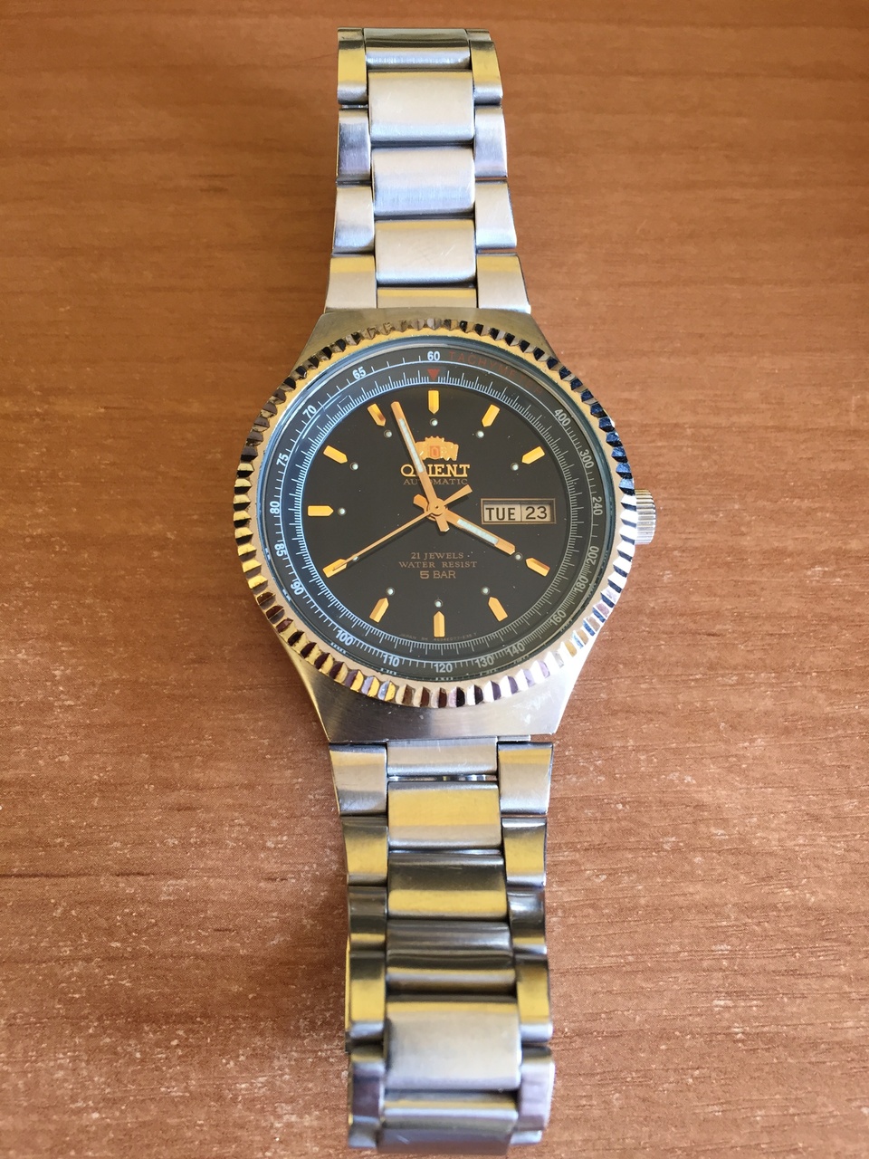

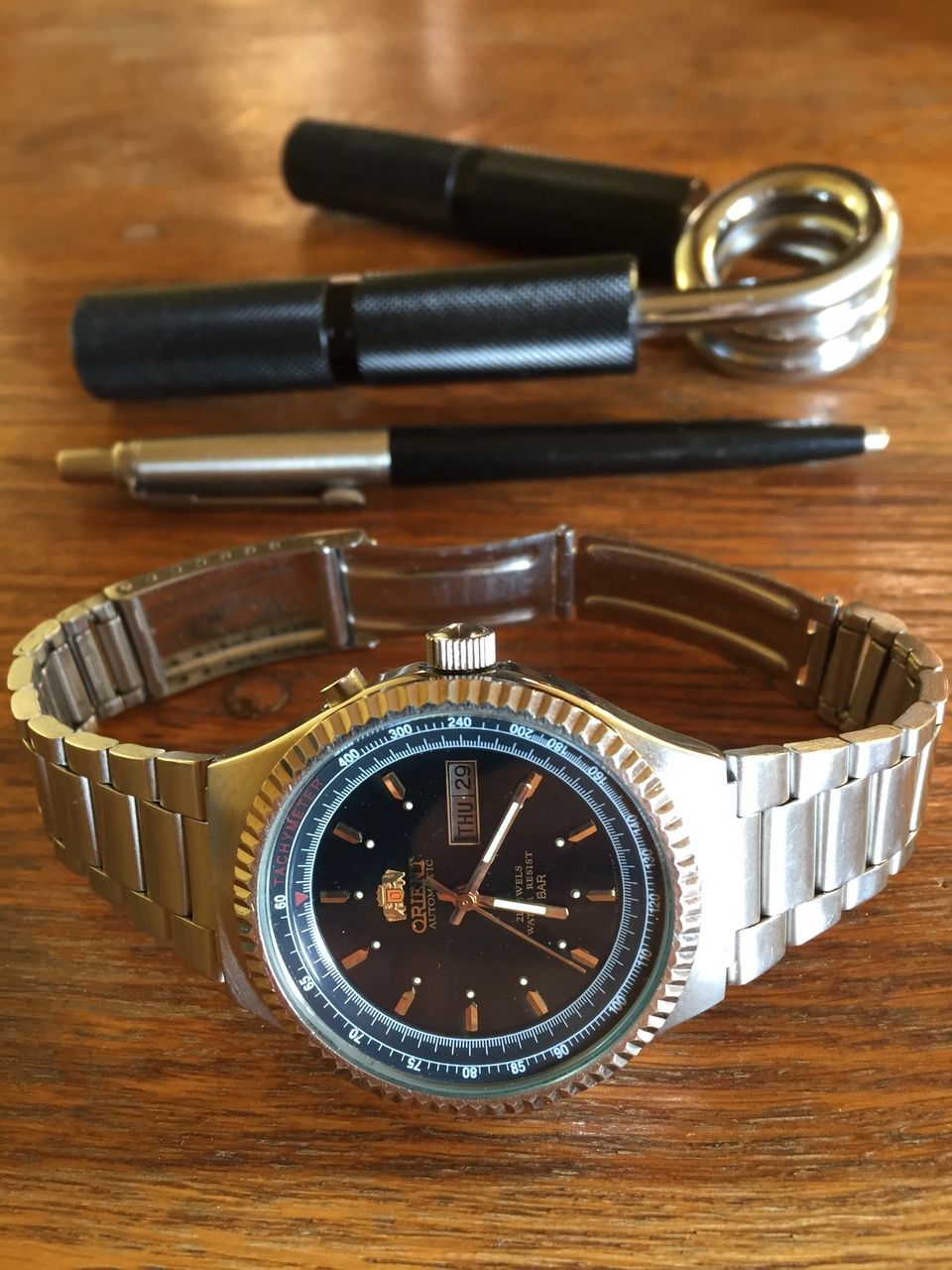

Решил похвалиться своими EM1Z000B. Покупал в 1997 году. Буквально недавно прошли первый в своей жизни репассаж. Естественно, в мастерской Андрея Бабанина.
