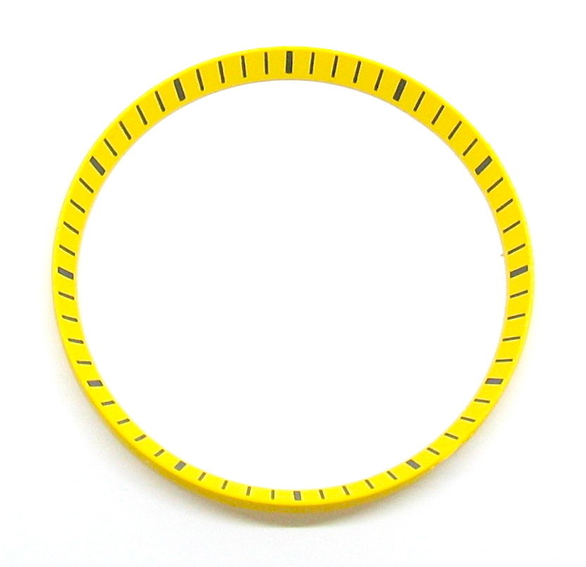

2) Стал болтаться минутый диск 1-1,5 впаво влево, как лучше закрепить

Второй вопрос, если честно я не понял. Какой минутный диск?

кольцо вот
