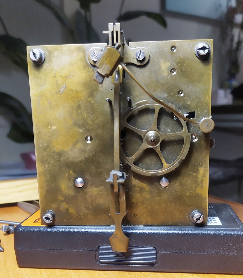

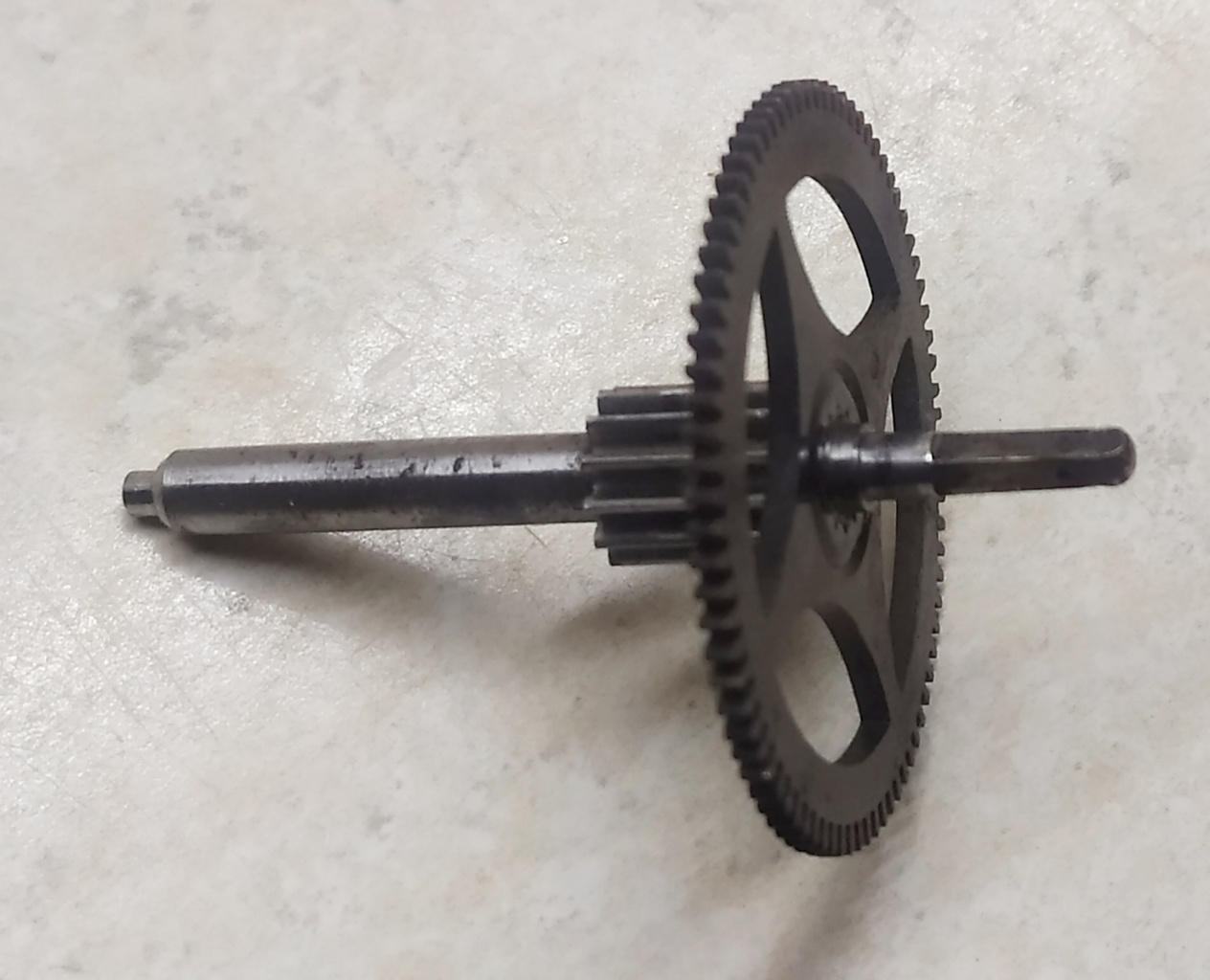

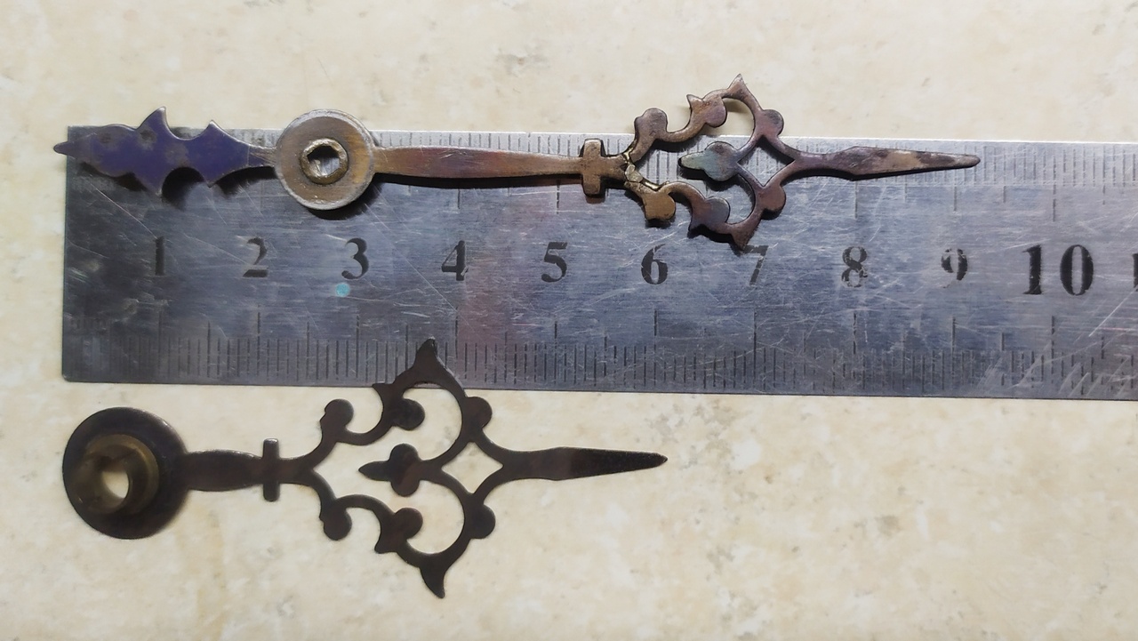

Добрый день, подскажите пожалуйста, где можно найти запчасти на настенные часы предположительно 1925 года GB P42, пружины, стрелки и шестерню, отвечающую за количество боя

А что со старои , на снимке нормальная шестерня!

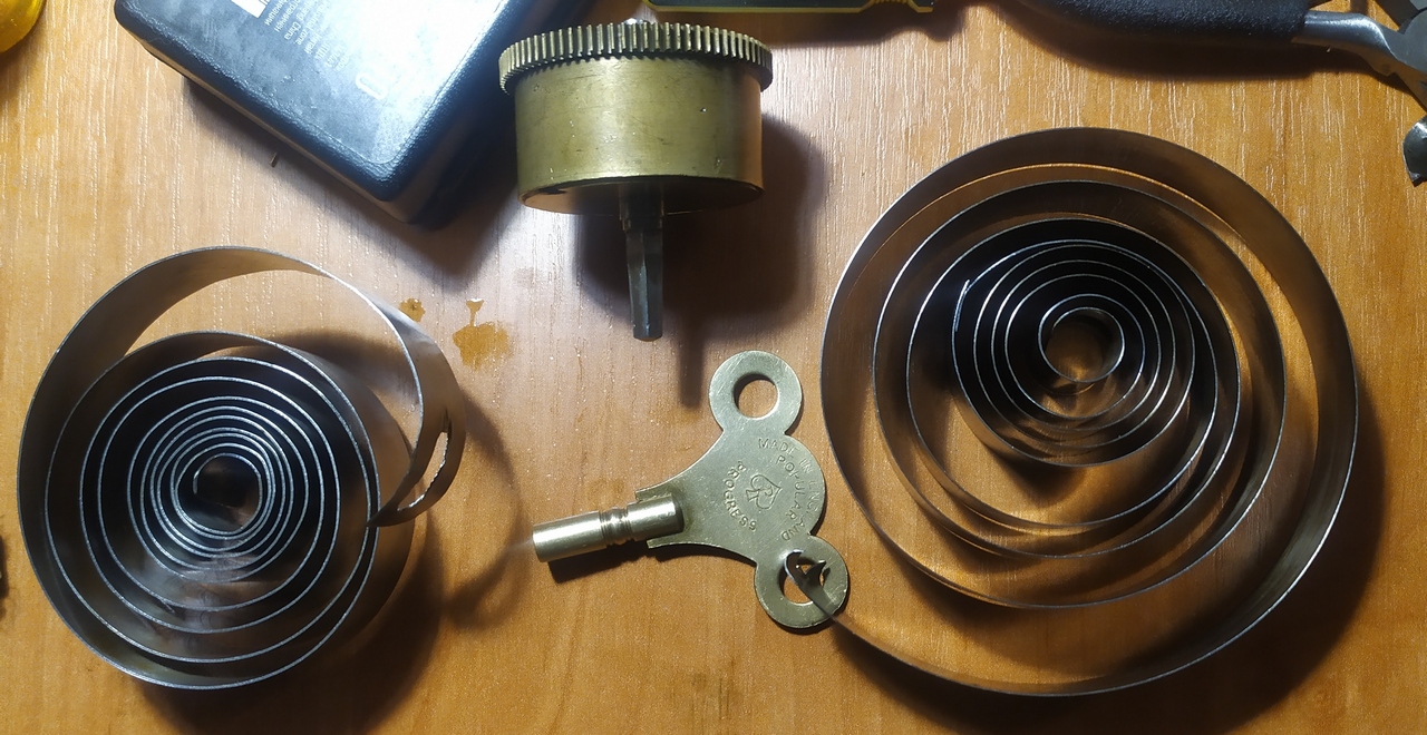

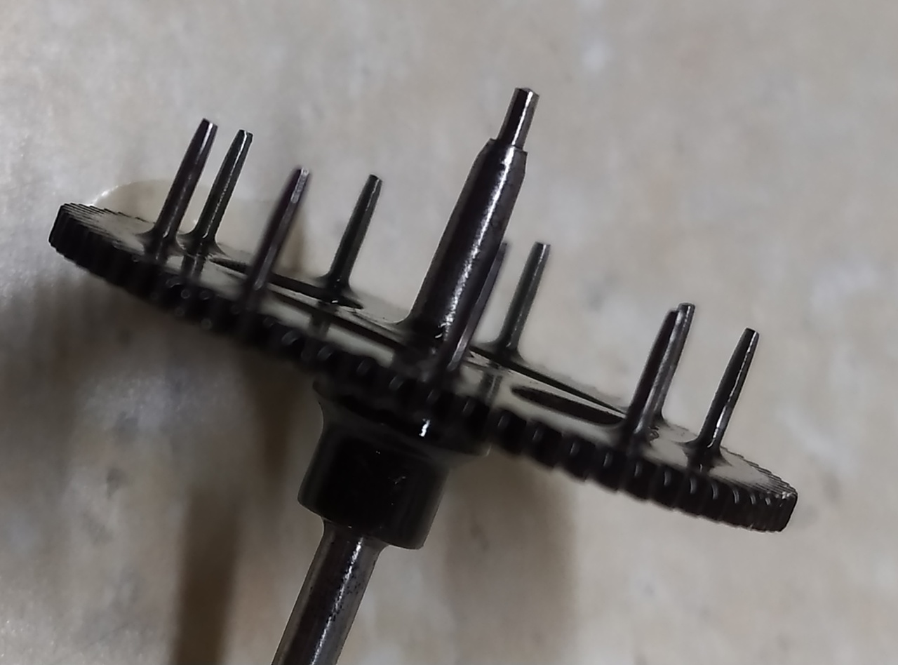

Приветствую, какой-то мастер решил видимо их обслужить, и я так понимаю, что пружину он не распустил, шестерня ремонтировалась, но ее состояние меня напрягает, кривые зубья и сам ремонт. есть подклинивания в кривых зубьях, но если их поправить, их можно поправить механическим путем? нужно ли нагревать? то работать будет дальше, но пака от такой работы в посадочном отверстии платы уже произошла выработка в сторону. Еще вопрос по другой шестерни, можно поправить слегка скривленную цапфу путем фиксации цапфы и применение физ силы? Пружины в барабанах должны быть обе толщиной 0,5 мм?
Вообще не рядом ! Зубья ломаютса от неполадок ( чаще соскакивание пружины на внешнем стопоре) в заводнои пружине , ломаютса не только такие зубчики но и на барабане с пружинои.
У меня был случаи , что и на центральном колесе зубчик отскачил , в основном стралают барабан и следующее колесо.
Да отремонтированно так себе , на 3- .... Надо просто заменить эту вставку на нормальную !
Пружины могут быть одинаковыми по толщине , но чаще боя - толще!
Выработка не от "плохого мастера" , а это то что происходит во всех подобных механизмах , и требует восстановления.

Нормальная вставка, только надо профиль зуба восстановить. Тонкий надфиль в помощь. В идеале пройтись модульной фрезой, но такой инструмент есть у единиц.

Искать донорский механизм на Мешке, Авито. Пружины можно по своим параметрам здесь заказать https://www.cousinsuk.com
