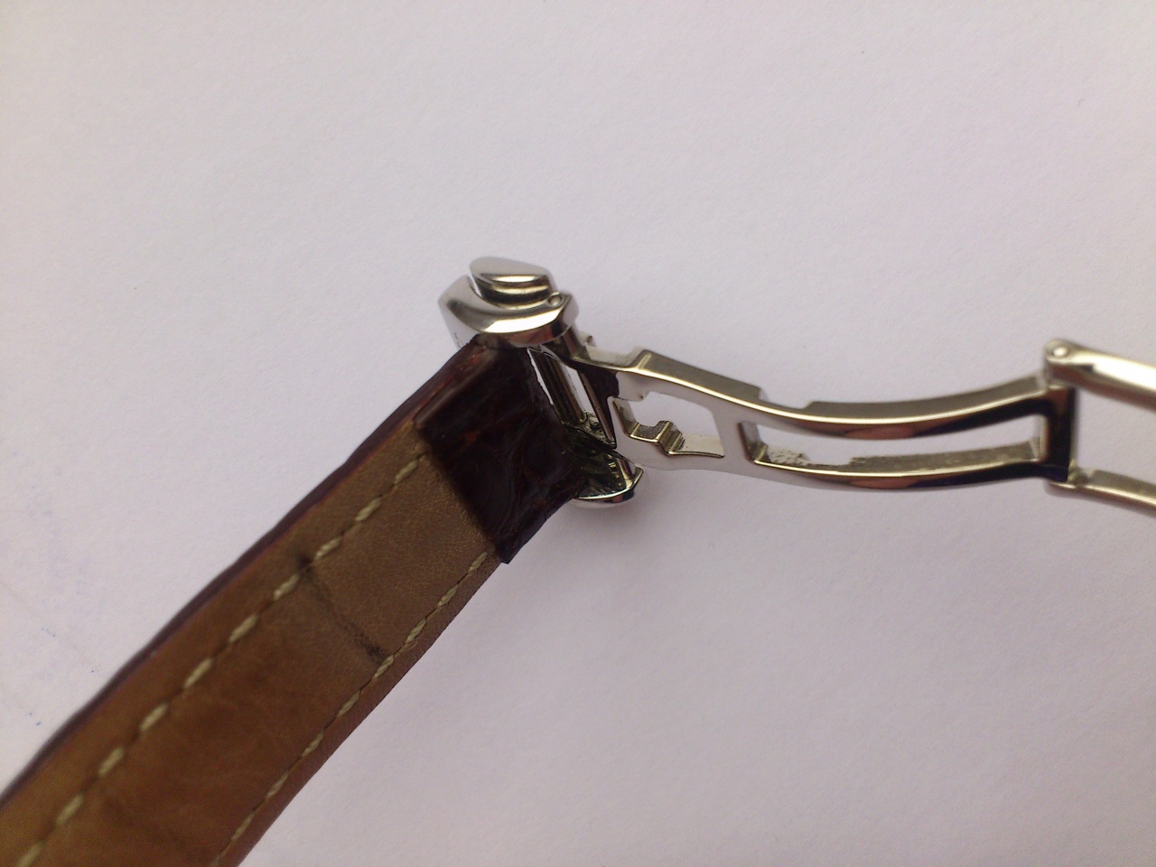

Уменьшить длину ремня!
Всем привет. Подскажите пожалуйста кто может помочь с уменьшением длины ремня. Супруга год назад подарила assolutamente. Ремень отличный. Во только размер больше чем надо. Носить не комфортно. Продавать не хочется. Да и размер не ходовой. Пряжка находиться сбоку, застегивать приходиться на последнюю дырку. Возможно ту часть которая с застежкой уменьшить аккуратно на 2 см (уменьшать приедается со стороны застежки)? Понятно что не бесплатно.

Переделка длинны ремня это очень просто, я укоротил ремень из крокодила за 20 минут, тоже застежка была сбоку. Внешний вид остался как заводской, переделку не заметно. И это не первый ремень, который переделан. Приезжайте в Москву и я Вам сделаю совершенно бесплатно. Ну, а если захотите сами сделать, то так: обрезаете строчку у края, иголкой вытаскиваете нитки до нужной длинны, ножиком расслаиваете ремень до той же длинны, внутреннюю часть обрезаете, берете сверло 1,5мм- кладете в место, где будет шпилька, заворачиваете наружную часть внутрь, обрезаете лишнее, оставив от 5 до 8мм, нитки иглой протягиваете внутрь, мажете клеем супер момент для кожи хвостик ремня- весь, прижимаете двумя линейками и зажимаете(я в тисках). Нитки приклеились и не будут вылазить. Когда зажали- нужно пассатижам проворачивать и двигать сверло, чтобы оно не приклеилось случайно, а то потом его надо будет вырывать. Если нужна дырка под обычную баклю- ножом делаете два надреза, а серединку убираете нажатием, заточив отвертку нужного размера(что-то типа стамески, только очень маленькой). Вот фото укороченного ремня, на оригинале возле клипсы еще строчка поперечная, можно было и ее сделать, но она мне не нравилась. эта клипса была сбоку, а теперь по середине. Как-то так.

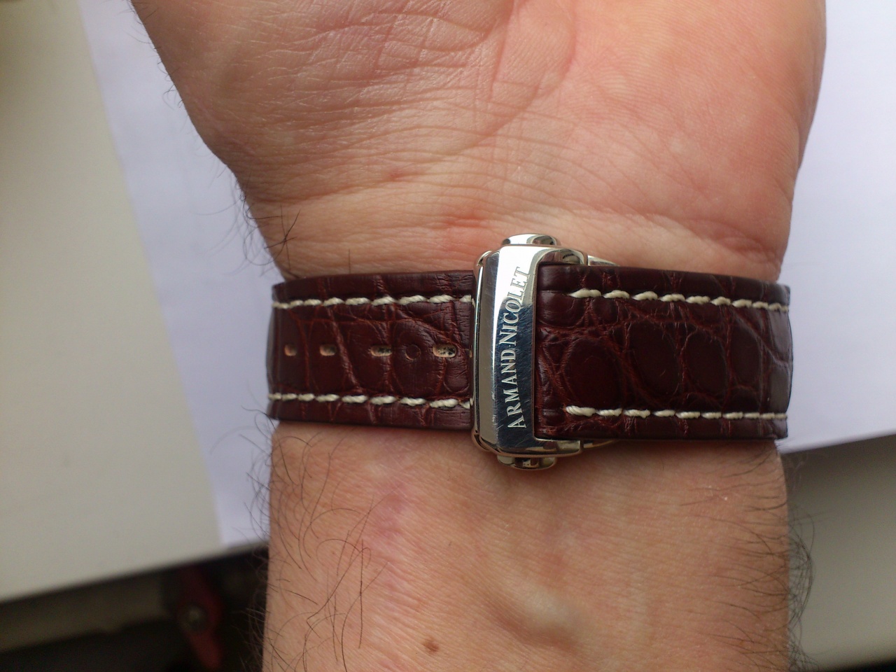

С нитками разобраться оказалось сложнее всего. В итоге все "повыдергал" и заново прошил, благо у жены нитки подходящие нашлись. Вот и в Сосновый бор повод сгонять нашелся. Служебку и КМБ там проходил 20 лет назад.
