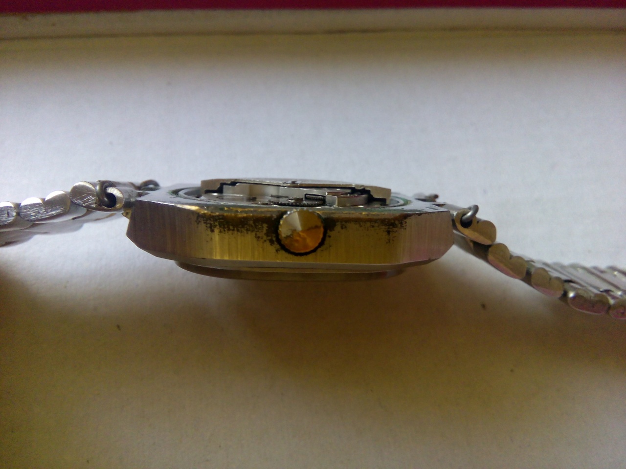

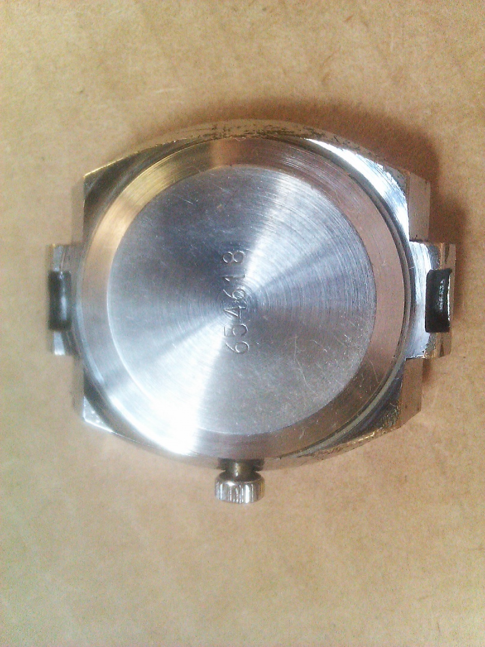

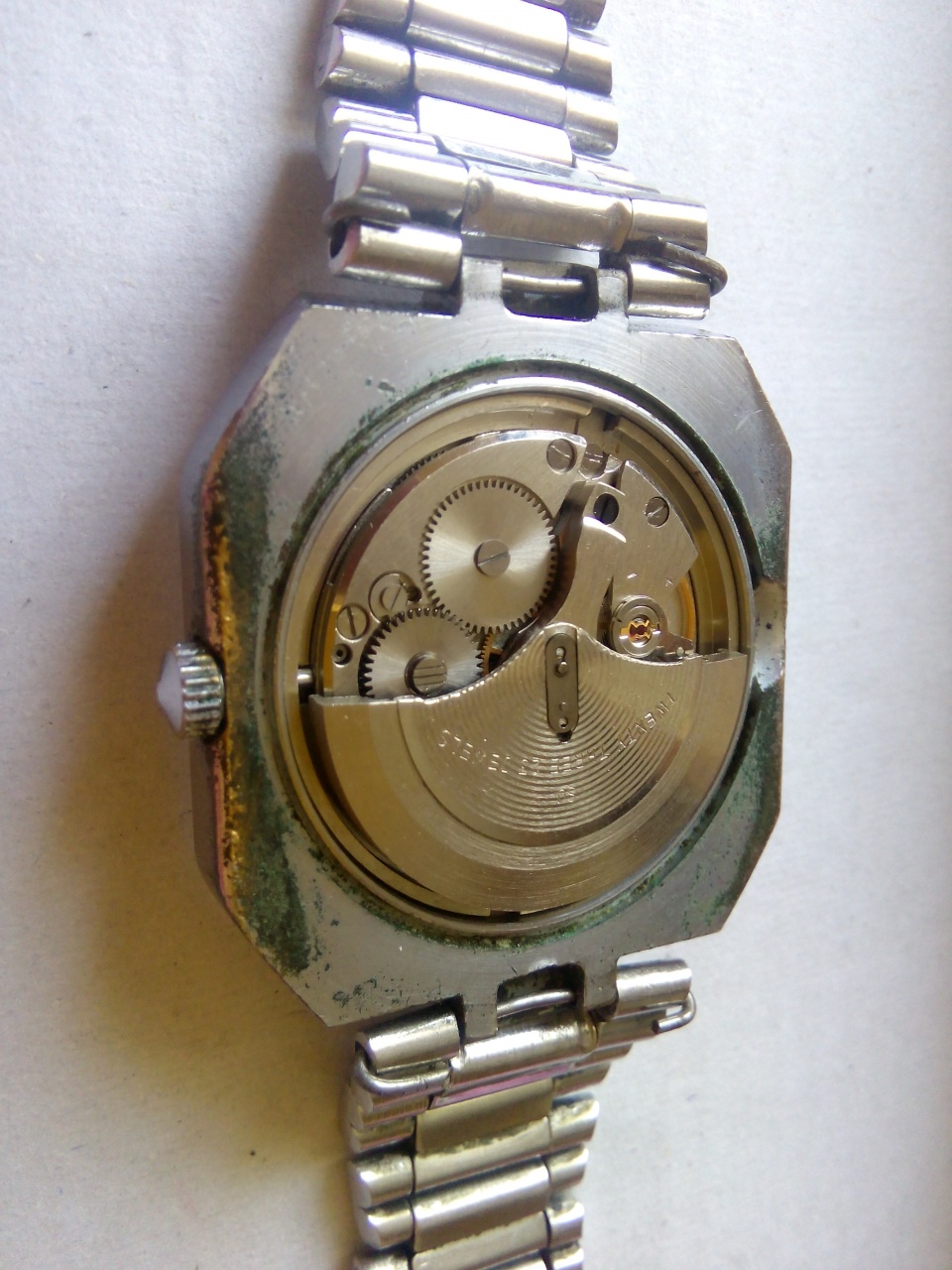

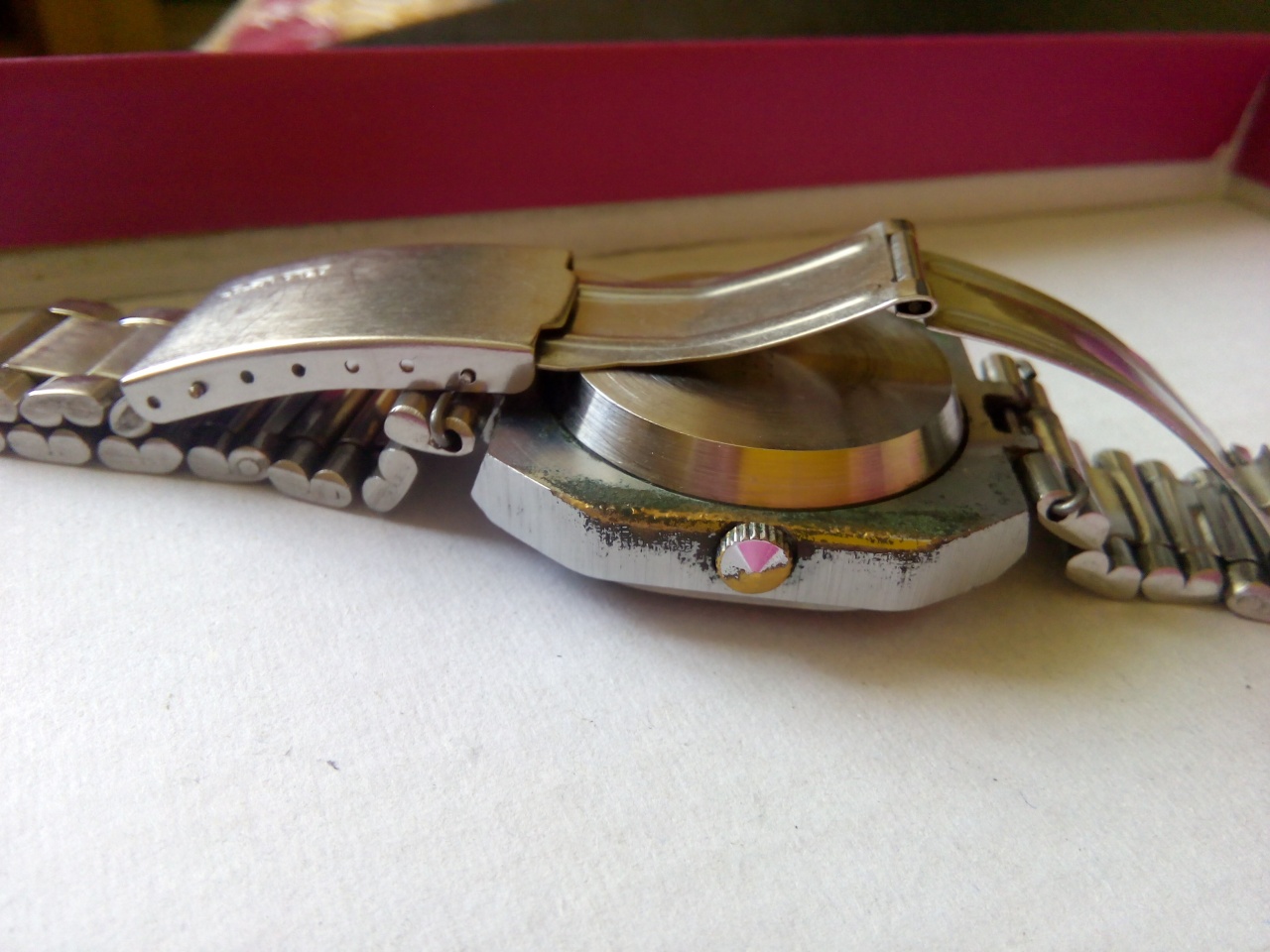

Имеется вот такой Полёт.
С автоподзаводом и, соответственно, выступающей задней крышкой-хлопушкой.
Интересует вопрос, можно ли путём замены корпуса или снятия ротора автоподзавода, например, заменить крышку на менее выступающую, чтоб она шла примерно вровень с корпусом?
Ну и если есть какие-то варианты замены механизма, то какой может подойти для таких целей?
Заранее спасибо за теории))

Поставить мех 24хх 29 камней и подобрать крышку по ниже.
Поставить мех 24хх 29 камней и подобрать крышку по ниже. я в корпус Амфибия (подушка) поставил и крышку низкую,на много лучше,на руке сидят,да мех по казырнее будет.

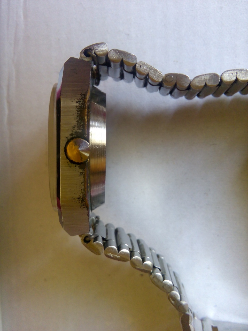

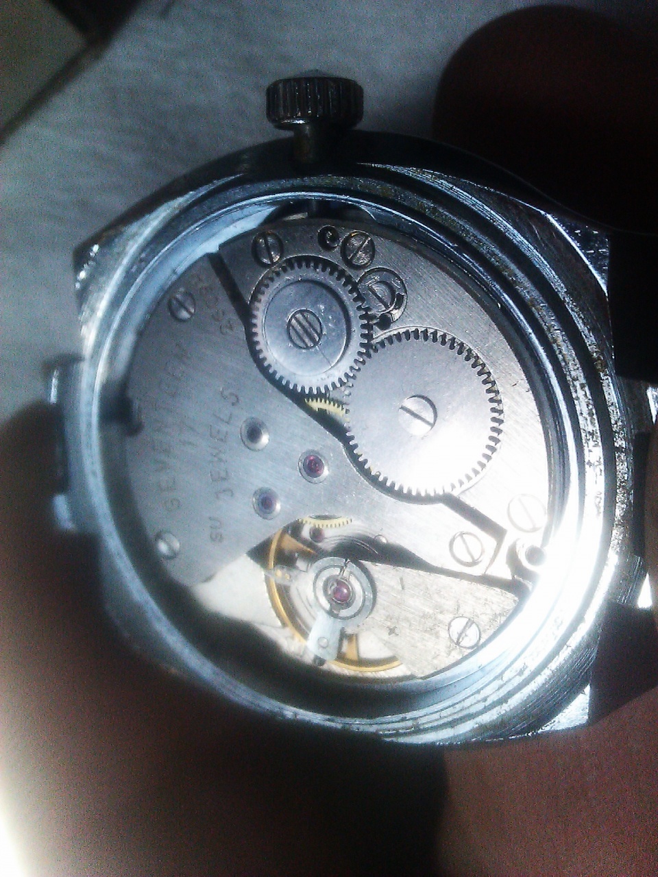

Сообщение от ACM20 Посмотреть сообщение
Спасибо!
А крышку, соответственно, тоже хлопушку от 24хх?
П.С. Как думаете, имеет ли смысл сточить несколько мм с родной крышки? Или ну его нафиг?)
Не обязательно,любую низкую по диаметру(размер?)может от такого корпуса Полет ,а там и от Ракеты,Победы диаметр чтоб подошёл.

А на Вашем Полёте сколько мм в высоту крышка?
Сравнить хочу)
Старый 17.05.2016, 00:13
Аватар для vova64
vova64 vova64 вне форума
Регистрация: 08.08.2012
Адрес: Россия, г.Балашиха
Сообщений: 4,074
Сказал(а) спасибо: 12,920
Поблагодарили 3,675 раз(а) в 1,866 сообщениях
2мм,внутренний 28.7мм,но судя по проставочному кольцу на вашем полете маловата,в диаметре.
