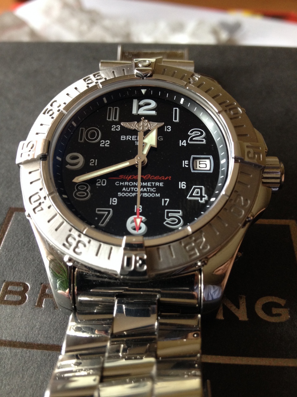

Добрый день. Приобрел себе давнюю мечту и немного расстроился из-за точности хода. Вот уже почти месяц "полета", но за сутки убегают почти на 12 секунд!!! Жду ваш совет профессионалов - бежать сломя голову в сервисный центр или ждать пока расходятся??? Заранее благодарю за ответы!

Сломя голову не надо ничего делать . Часы не новые. Зайдите в мастерскую, могут попробовать размагнитить, пусть проверят амплитуду. Возможно надо делать ТО.

У Вас часы 2009-2010 года. Намагнитились не намагнитились, но им 4 года, в лучшем случае. "Стоя на прилавке" ....... Зайдите в мастерскую. В любом случае их надо открыть и смазать прокладки, заодно проверят состояние смазки, проверят показатели на приборе.

Поносите пару месяцев... Засеките точность хода - 4 секунды могут уйти из показателей после того как смазка по меху разойдется. А вот прокладки за 5 лет скорее всего ссохлись и их нужно поменять, может быть нарушена герметичность. С прохождением ТО я бы лично повременил...
