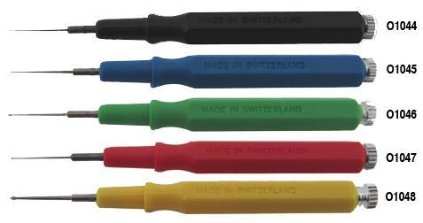

Спасибо всем. Хорошо бы увидеть как эти инструменты выглядят если возможно.

маслодозировки лопаточки выглядят так
металлический стержень расплющен в конце, образовывая лопаточку

Сообщение от enke Посмотреть сообщение
Смотрите:
