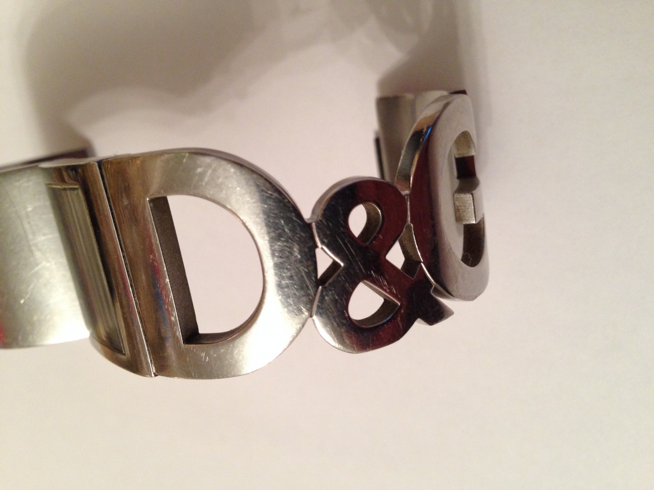

Друзья, у жены завалялись часы, теперь опять захотела носить, а они все поцарапанные (фото). Прошу вашей консультации-чем и как полировать, какие насадки и какие обороты. А может в ручную можно? Буду благодарен вашим советам.

Очевидно, Вы не служили в ВС РФ и не знаете какой волшебный результат дает совместное использование кусочка войлока и пасты ГОИ, ). Один час вечерком у телека и - вуаля!
Но раз уж спросили - Полировка подручными средствами. Есть еще вариант, но не думаю, что в данном случае его нужно рассматривать.

Благодарю.Про армию не стоит судить..не зная.
Паста ГОИ конечно без проблем. Но читая здесь статьи про многоуровневые полировки и эксперименты, пасты G, разные их цвета, разное применение по разным царапинам. А может я в данном случае усложняю. Подскажите друзья.

Сообщение от denixxx55 Посмотреть сообщение
Ну, тогда и надо было писать - мол, пасту ГОИ не хочу, хочу штоб "по-правильному всё - на станке токарном!"...
Сами же спрашивали:
Или речь шла о выборе насадок?
На мой взгляд, у вас на сабже нет слишком глубоких царапин, чтобы "заморачиваться", а вот поверхность широкая достаточно. При использовании, например, бормашинки с насадкой в виде войлока с пастой ГОИ - по-неопытности пережмете - получите "блестючий сатин", и это будет заметно.
Вариант "перед телеком", имхо, самый простой и безболезненный. Ну, логично сначала грубой пастой пройтись (№4, кажется), чтоб царапины убрать, а полировать более мелкой. Там делов-то - дольше готовиться, чем делать. Собсна, простыми словами про саму пасту - как пользоваться.

полировать большим кругом на стационарном движке (ватт 400) с помощью пасты для нержавеющей стали (у меня серая, но марку не знаю) а потом можно и гои, как финишной
но у вас стекло вклеенное - это проблема, его нужно будет вынуть, замочив в ацетоне, потом опять вклеивать

Фетровый круг,потом натуральный мех (цигейка,овчина,мутон) под "финиш"

посоветовал бы хреновину, которую одни называют "гравер", а другие "дремель".
очень нужная хреновина, в том числе для полировки

Для начала, надо убрать глубокие царапины шлифованием, а пасты - это уже доводка и финиш.
