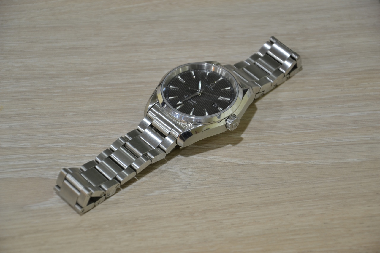

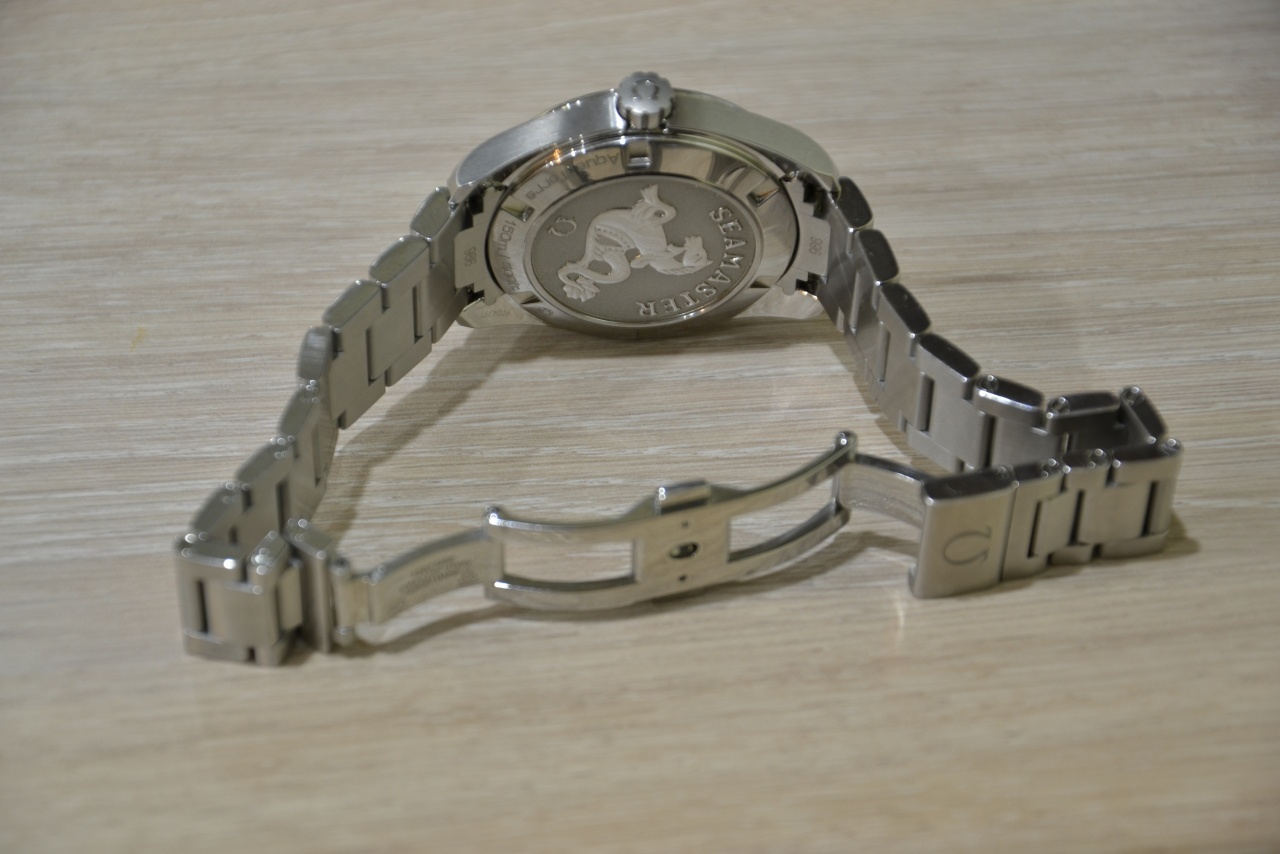

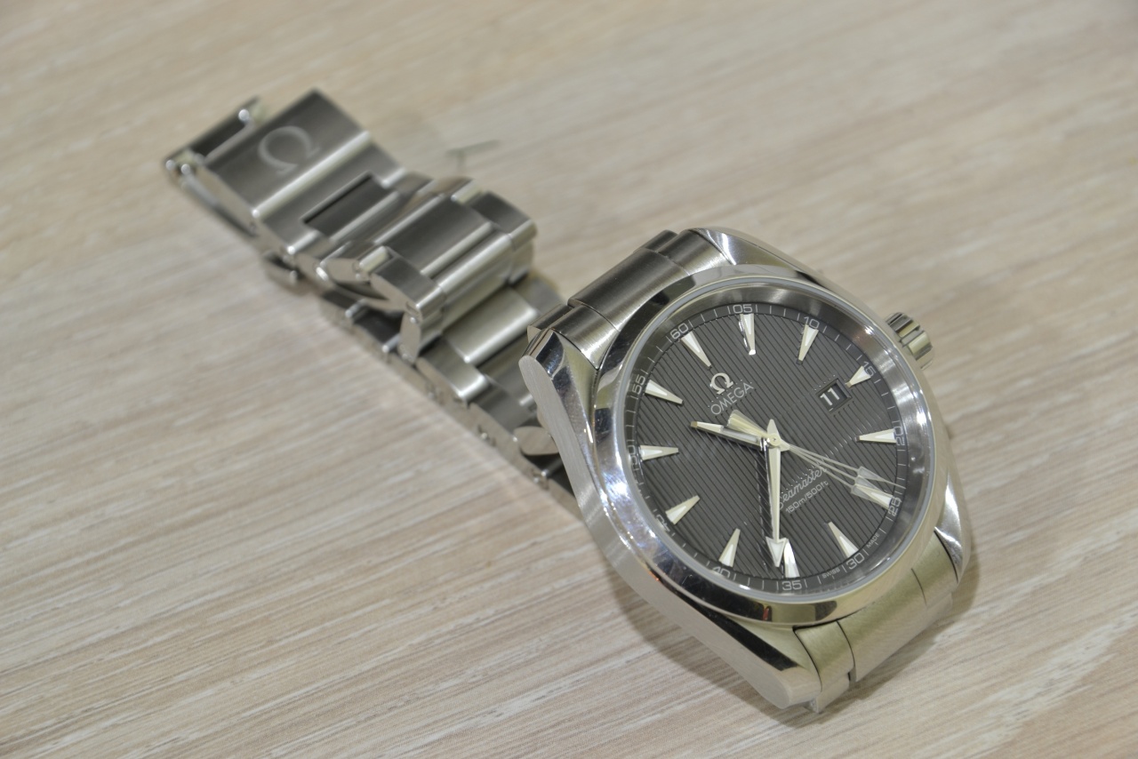

Помогите определить подлинность Omega
Помогите пожалуйста определить оригинал или нет?

а что вас смущает? на фото оригинал.

Оригинал

Когда я пытался перевести дату, выдвинув не до конца колесико , получилось передвинуть только часовую стрелку и то с трудом попал, а перевода даты у них нет.

В каком интервале времени переводили?
Сломали поди.

Вопрос был оригинал ли на фото. Так вот, на фото оригинал. А что с мехом думаю в мастерской помогут.

В калибре 8500 дата перводится поворотом часовой стрелки во втором положении ЗГ, аналогично Ролексу ГМТ-мастер.

Это кварцевая Aqua Terra. Калибр 1538. Так и должно быть.
У них есть быстрая смена часового пояса. Перевод даты осуществляется часовой стрелкой.
Заводная головка имеет 3 положения:
1. нормальное положение: задвинутая головка обеспечивает
водонепроницаемость корпуса.
2. Часовые пояса и корректировка даты: вытяните головку
в промежуточное положение 2. Вращайте головку вперед
или назад. Часовая стрелка перемещается с шагом в 1 час.
Прохождение через полночь позволяет корректировать дату
вперед или назад. Задвиньте головку в положение 1.
3. Установка точного времени: вытяните головку до конца, в
положение 3. При этом секундная стрелка останавливается.
Вращайте головку вперед или назад. Для синхронизации
секундной стрелки задвиньте головку в положение 1 в момент
сигнала точного времени.
Это цитата из книжки на которой лежат Ваши часы .
Если секундная стрелка начнёт прыгать через 4 секунды, тоже не волнуйтесь. Это значит, что пора менять батарейку.

Не сломал. Пока не надо их в мастерскую .
