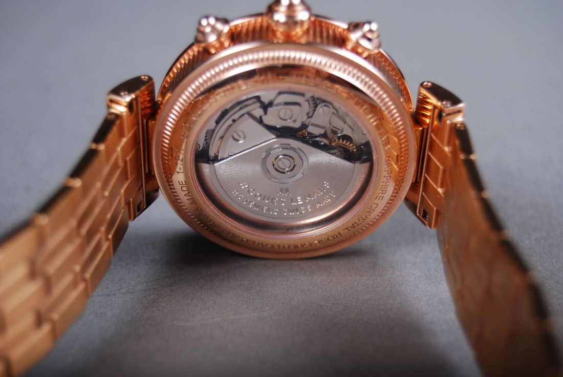

Уважаемые коллеги, может кто сталкивался с такой проблемой:
Стрелка хронографа убежала вперед на 3 секунды , при обнулении возвращается так же на 3 секунды а не на нулевую позицию. В этих часах стоит механизм ETA VALJOUX 7751. Как же обнулить хронограф?
Спасибо.

Стрелка прокручивается на оси, надо снимать стрелку и смотреть что с ней

А точнее менять стрелку без разговоров.

так если бы стрелка прокручивалась то стрелка хронографа наверно не точно работала а так при включении секундомера идет в полном порядке.
Неужели нет другого способа так чтоб не разбирать ?

другого способа нет, только снимать и смотреть стрелку.
возможно полотно стрелки прокручивается относительно втулки стрелки, а возможно, что есть трещина во втулке стрелки(тогда стрелку менять)
просто при сбросе секундная стрелка испытывает огромную перегрузку, поэтому и проворачивается
Это в кварце можно выставить стрелки кнопками, механика - это совсем другие проблемы

Если полотно просто ослабленно то можно просто стрелку снять и поставить ее на исходную позицию и зскрепить , или это более осложненный процесс?

был у мастера он сказал что со стрелкой все в порядке , проблема похуже с колесиком.
вопрос может ли это влиять на ход часов ?

И все же со стрелкой - у нее 2 проблемы - посадки на ось колеса хронографа и посадка полотна стрелки на футер. Обычно на ось футер плотно насажена, а вот полотно стрелки частенько двигается на футере. Заметил, что лишь немногие мастера замечают этот дефект. Подскажите мастеру. Дело точно не в колесе.
