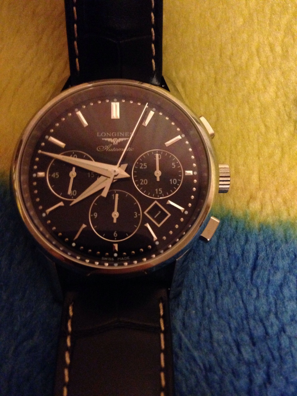

Добрый день, сегодня заметил небольшое отклонение маленькой стрелки хронографа на 6 часов. Подскажите пожалуйста, как можно вручную перевести эту стрелку на 12? Все инструкции которые смотрел для кварцевых часов, на механике не работает.

Калибровка для кварцевых часов совершенно не подходит для механики. Вероятно у Вас произошло механическое смещение в результате бокового удара либо плохого крепежа стрелок. Вердикт: отнести в часовую мастерскую и физически установить в правильное положение.

Так и сделал сегодня, сходил в официальный сервис Континент Времени, сделали все за 15 минут по гарантии, очень приятные специалисты
Сказали с завода так поставили стрелку.
