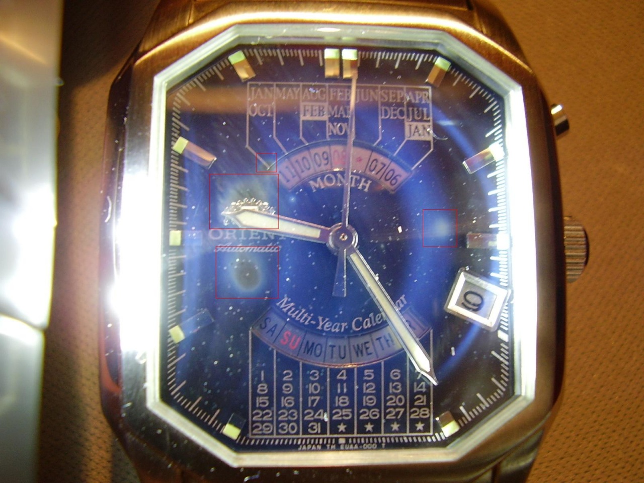

Добрый день! Подскажите, пожалуйста, что это могут быть за пятна на внутренней стороне стекла Ориента? Пятна прозрачные, как масленые напыления что ли... Их видно если посмотреть на стекло сбоку под уголом, их размер пару мм в диаметре, количество 2 шт. На конденсат не похоже совсем. Замечал такие же на других Ориентах. Восновном они находятся над приклеенными объектами цеферблата.

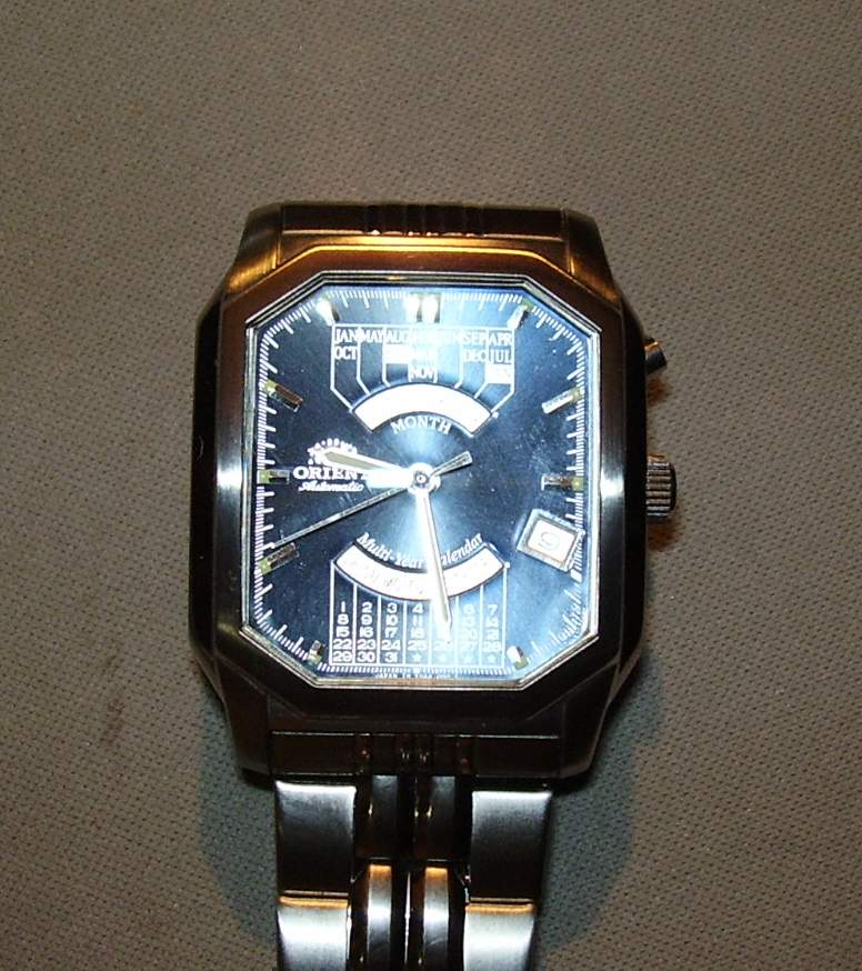

Пятна только видно, если сбоку присветить ярким светом, будто масло машинное в луже цветами переливаются Это я заметил когда утром проснулся и на часы светило солнце. А так бы и не заметил. На первом фото с продсветкой они обведены красным, второе фото обычное.
