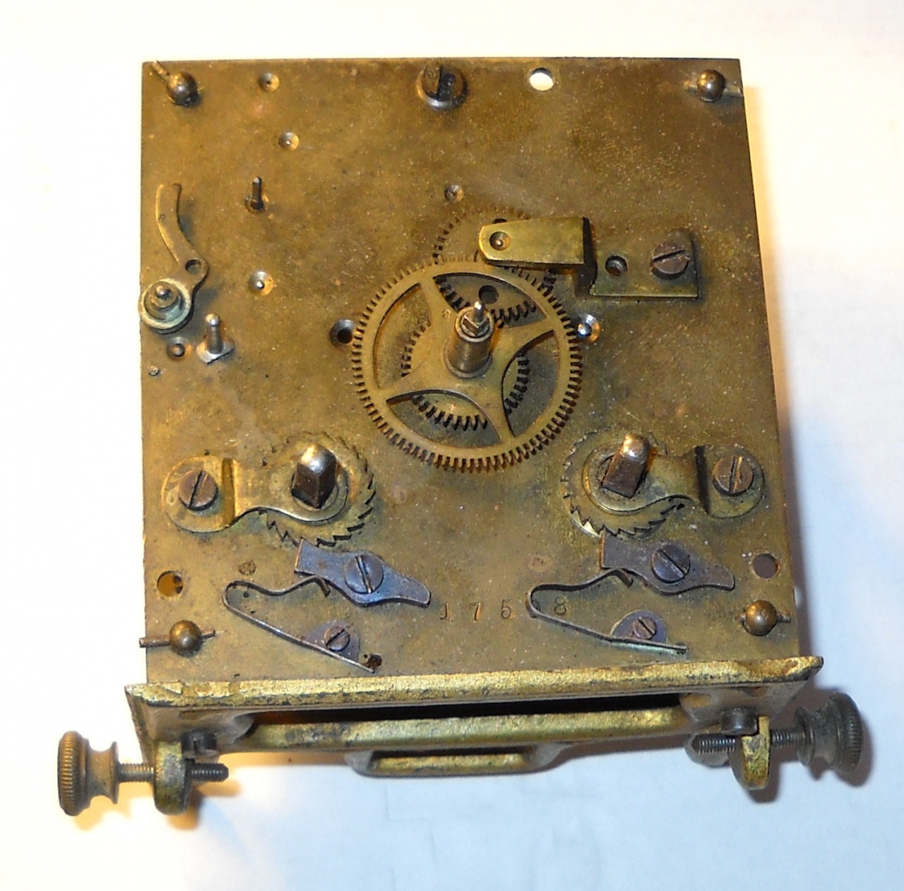

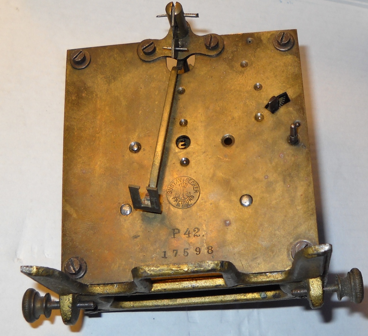

Всем привет!
Купил правильный корпус, решил восстановить механизм.
Подскажите, чего не хватает на передней платине в системе боя? Фото бы...

Старый 07.02.2014, 15:30
Аватар для Сергей Дмитриевич
Регистрация: 21.04.2010
Адрес: Беларусь г. Барановичи
Сообщений: 8,764
Сказал(а) спасибо: 671
Поблагодарили 5,597 раз(а) в 3,997 сообщениях
Сообщение от Oled Посмотреть сообщение
Если это Фрайбургская фабрика, то номер соответсвует концу 1865 года
Соответствует, но не совсем.
Длину маятника на механизме Беккер стал печатать только в 1899 году, значит часы не могли быть сделаны ранее этого года.
У Беккера есть серия механизмов с низкими серийными номерами (как правило пятизначные), время их выпуска точно не определено, предположительно начало 20-го века.
С уважением.
С.Д.
Старый 07.02.2014, 15:55
Алекс Алекс вне форума
Регистрация: 12.12.2006
Сообщений: 2,799
Сказал(а) спасибо: 732
Поблагодарили 1,422 раз(а) в 926 сообщениях
Сообщение от Сергей Дмитриевич Посмотреть сообщение
С уважением.
С.Д.
А нет ли фото механизма с близким номером этой фабрики?
Старый 07.02.2014, 16:00
Аватар для Oled
Oled Oled вне форума
Регистрация: 27.12.2008
Сообщений: 11,120
Сказал(а) спасибо: 8,735
Поблагодарили 13,502 раз(а) в 6,466 сообщениях
Да, соглашусь, теперь, по фото видно, что механизм из поздних. Я бы сказал, что самое начало 20 века, ближе по времени к Силесии. Это видно даже по форме держателя пендельфедера, он аналогичный тем, что на Силесиях стояли, а у более ранних механизмов были другие, прямоугольные. Но мех редкий, аналога GB пока найти не могу.
