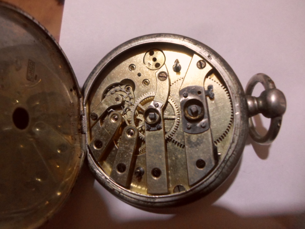

Приветствую.
Хотелось бы узнать по стоимости.
При покачивании-идут.
Вторые часы не на ходу, название не знаю.
Заранее спасибо.

в первых часах механизм и корпус от разных часов, при покачивание идут не факт, что рабочие, цифер убит , сложно оценить, вторые цилиндровые по лому серебра.

Омега в лежачем положении идут третий час.

А если повернуть "на ребро" или перевернуть, встают?

В Омеге крышка и пыльник от разных часов и из разного металла. Пыльник серебряный, а крышка из аргентана( типа мельхиора). Крышка от Доксы.
Похоже, крышку с дарственной надписью приделали на другие часы.

На ребре становятся.

сломана ось маятника.

Ну и? Пару тысяч на новый акс потратить?
