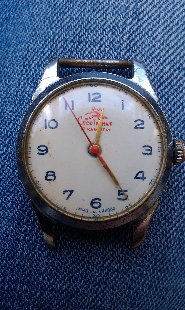

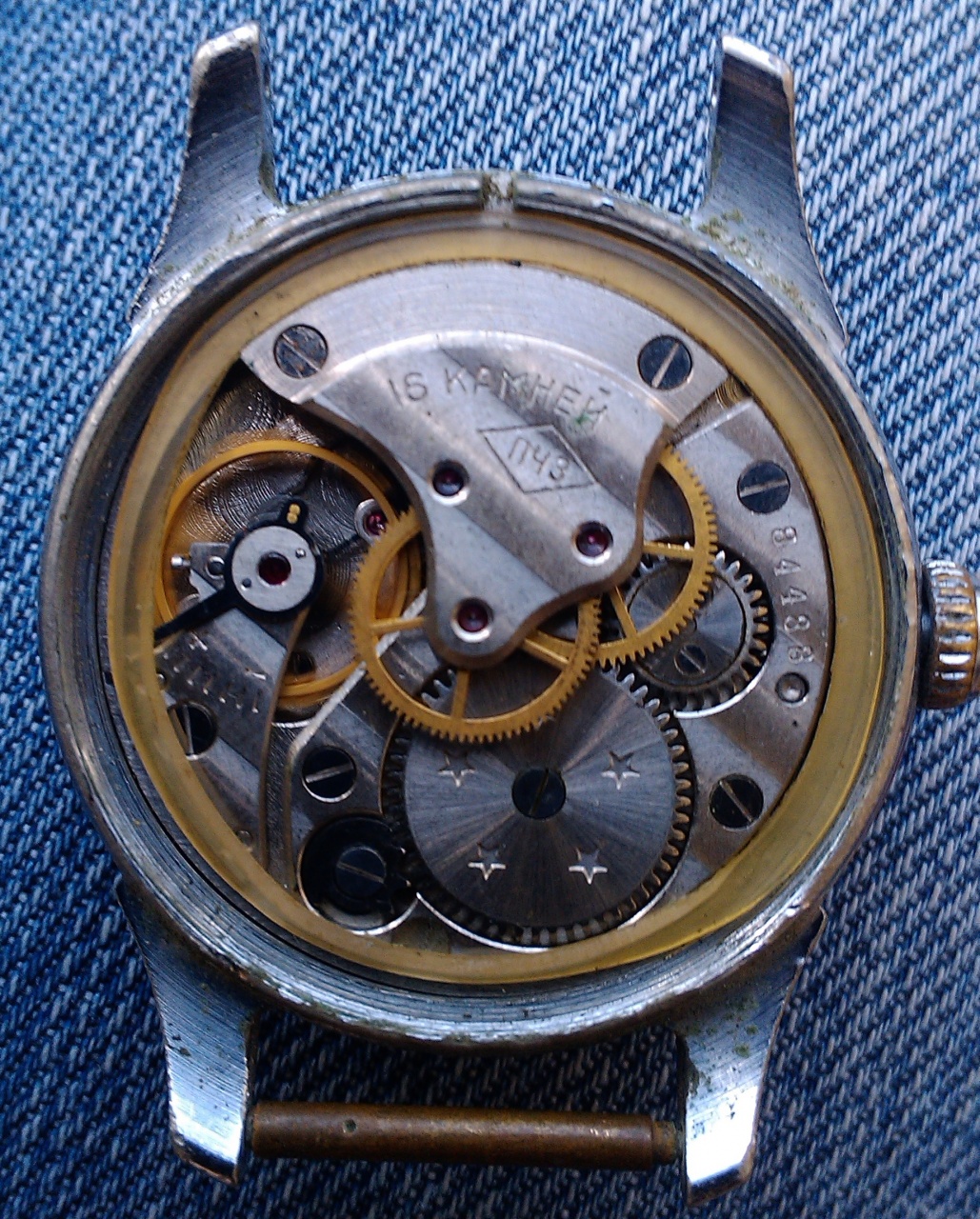

Добрый вечер, Знатоки!!! Подскажите, какие часы выпускались на ПЧЗ с этим мехом? Противоударного нет, калибр не написан. Мех попался вот в этих часах 1 МЧЗ. Цифер, я так понимаю, ремонтный? Расскажите, только цифер от 1 МЧЗ? Или стрелки тоже? Спасибо.

С таким механизмом выпускались часы ПЧЗ "Ленинград". Кроме корпуса и механизма (ЗГ не видно), все от других часов. Задняя крышка должна быть горбатая, под кольцо с резьбой.

Да, вы правы, крышка под кольцо и горбатая. Стрелки случайно, не с Победы с ЦСС? А этот мех называют Нева или на барабане должно быть написано? А калибр какой у них? Спасибо!

Стрелки минутная и часовая похожи на победовские. "Нева" - это механизм 2603 с БСС, с надписью "Нева" на барабанном колесе. А ваш мех аналогичен механизму в часах "Москва".

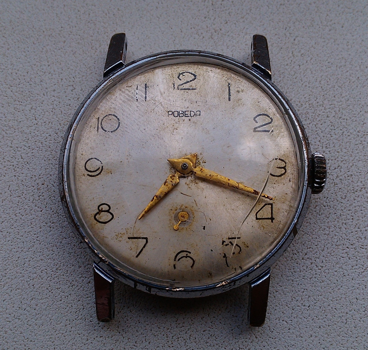

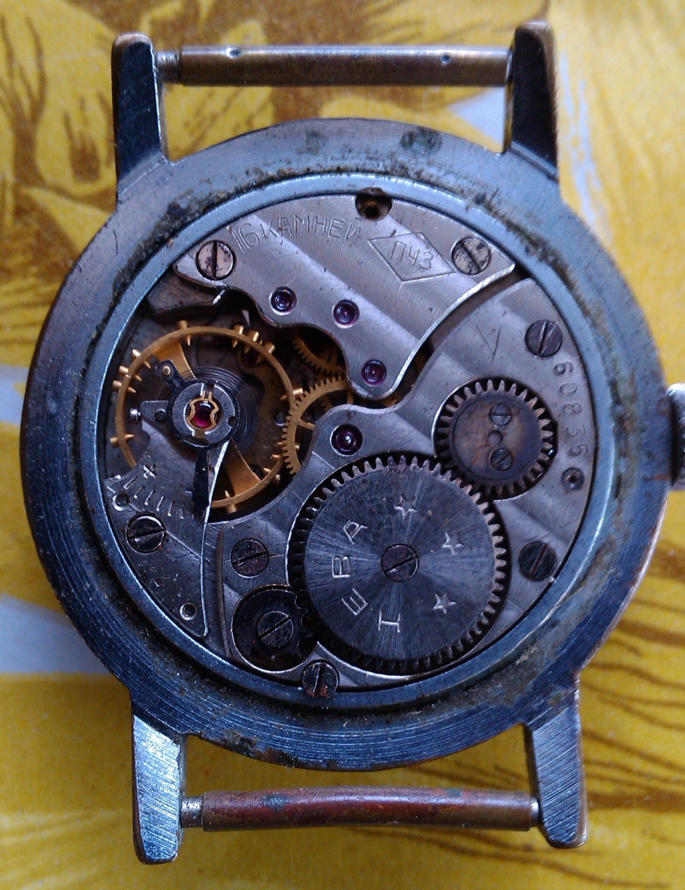

Добрый вечер. Спасибо огромное за консультацию! Просто есть еще вот такой мех, причем, как и первый, рабочий. Кузов и цифер, сами видите. Хотелось бы определиться, что из чего собирать и, что для чего искать. Если есть какие мысли, поделитесь. "Плясать", думаю, надо от мехов и корпуса с мехом от, якобы Спортивных? Подскажете? Спасибо!

Последние ваши часы Победа должны содержать, наверно, механизм ЗИМ с 15 камнями и надписью "Победа" на барабанном колесе. Стрелки, возможно, неправильные для Победы. Похожие видел на часах "Маяк". Механизм "Нева" можно поставить, например, в часы ПЧЗ "Нева" или ПЧЗ "Маяк".
А для "Ленинграда" нужен циферблат и фигурные волнистые стрелки.
