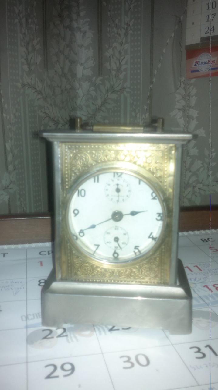

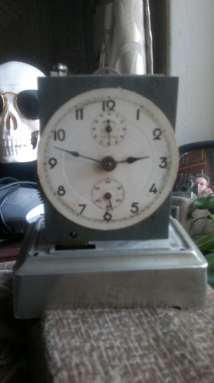

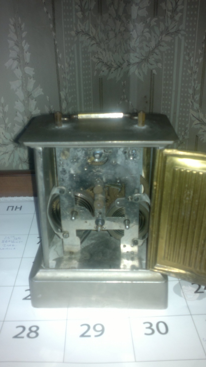

Попали в руки часики, на мехе, клеймо "UNGHANS" в звёздочке с J. с какой-то "музыкой" снизу. Состояние корпуса - "убитое", но, как говорится, "не такие "жёваные комочки" на колёса ставили"! Цифер, похоже, "не родной" - там, где бегает секундная стрелка, шкала 1-12, надпись "MAUTHE", и стрелка "против часовой". Вторая, дополнительная стрелка, имеет шкалу 0-60.Цифер бумажный, но "штампованый". ВНИМАНИЕ, ВОПРОС: Во что обойдётся репасаж? Имеет ли он смысл? Где взять родной цифер? Музыка - это , будильник или бой!

Здравствуйте testpilot2014. Для начала нужно объединить J и unghans, получится очень известный немецкий производитель часов Junghans. Если на циферблате написано Mauthe, то это тоже большая и известная немецкая фирма - производитель часов. Об этом Вы можете прочитать на форуме, воспользовавшись поиском. Если Вы хотите отдать часики мастерам - написал в личку.

Обозначения на циферблате правильные, шкала с цифрами 1-12 служит для установки времени срабатывания будильника, стрелка на ней должна вращаться против часовой.
Шкала с обозначением 0-60 указатель секунд.
Циферблат и должен быть бумажным.
Музыка это будильник, срабатывает один раз, в заданный момент, и играет пока не кончится завод. В Ваших часах музыки не будет, по причине отсутствия половины гребёнки.

Почему, секундная стрелка бегает по чужому циферу? Он не родной?
Старый 23.01.2014, 13:35
Аватар для Seawolf64
Seawolf64 Seawolf64 вне форума
Регистрация: 27.12.2011
Сообщений: 1,765
Сказал(а) спасибо: 270
Поблагодарили 761 раз(а) в 590 сообщениях
Естественно не родной, если механизм от Юнгов, а циферблат от Мауте.

Спасибо за подсказки: часики идентифицированы - JUNGHANS JOKER. Клейма с годом не нашел, кто подскажет, буду признателен! Механизм почистил и смазал - пошел, но останавливается на "без минуты ровный час". Музыкальный барабан, тоже вращается. Остатки гребенки выдают "остатки мелодии". Корпус пока в работе. ВОПРОС: где взять родной цифер и новую гребёнку? Кстати, а сколько они, хоть примерно, стоят? Спрашиваю, только потому, что надо что-то заплатить бывшей владелице, а прогадать не хочу!
В Польше можно купить нужные детали.
Музыкальный механизм стоит от 20 до 100 американских рублей.
Такой простенький может стоить примерно 30-40.
Покупать нужно в комплекте, если заменить одну гребёнку может не быть нужной мелодии.
