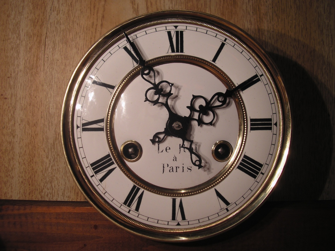

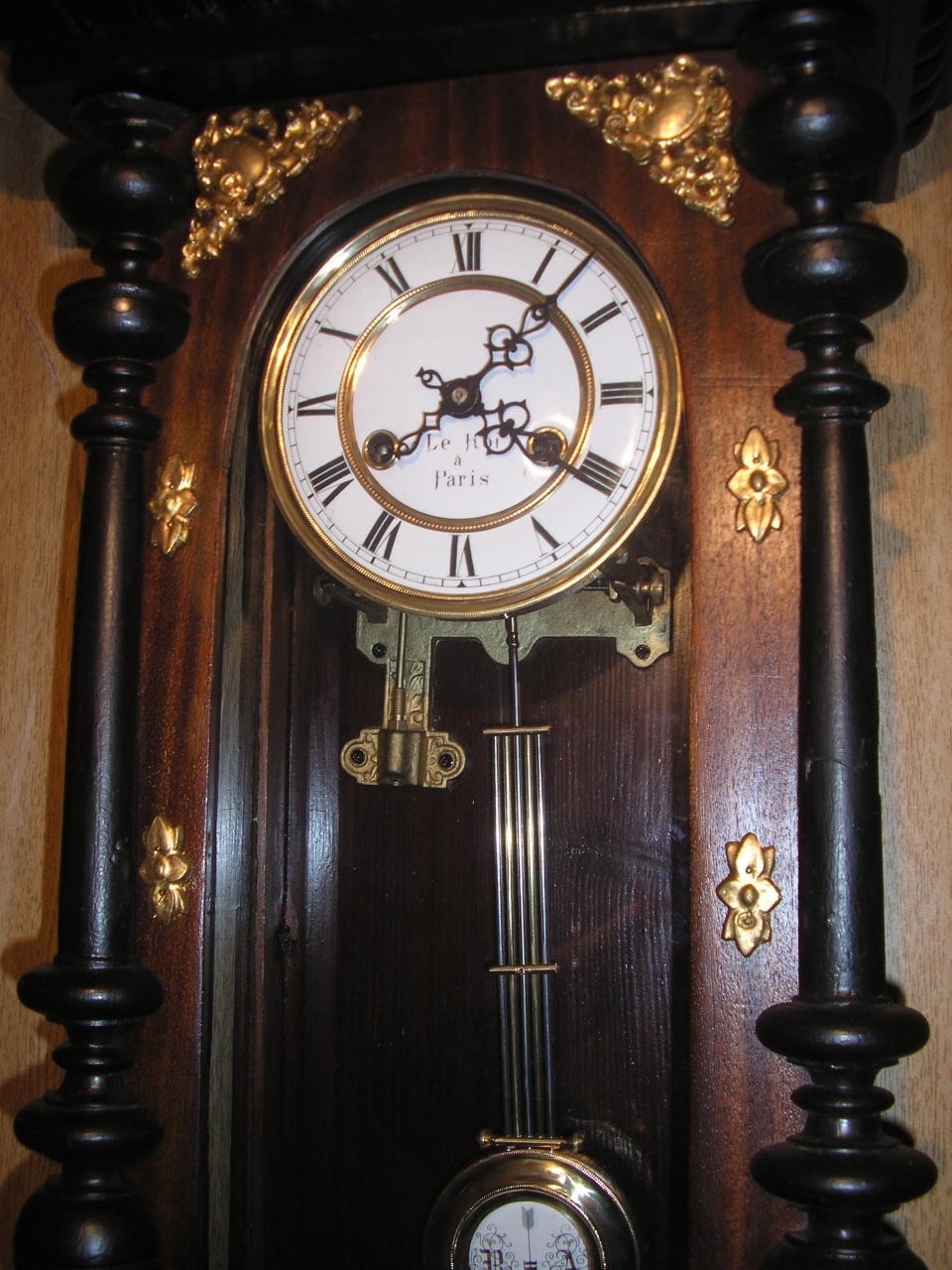

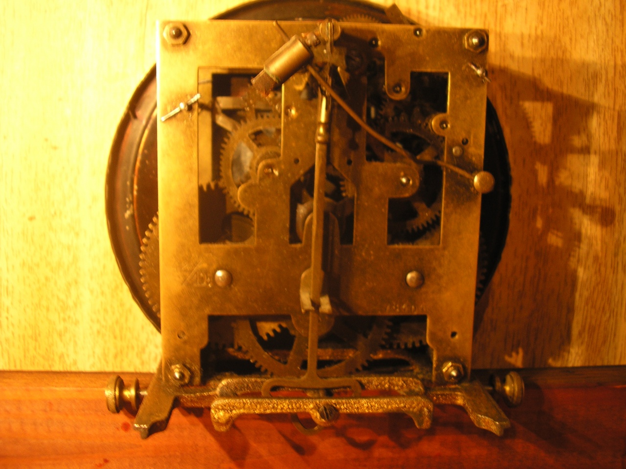

Часы конца 19 начала 20 века, были сорваны зубья пружинного барабана, впаял вставку, заменил пружину, всё бы ничего, но на полном заводе работают идеально, как только раскручивается половина пружины (примерно дней 5) начинается фигня какая-то, сначала бить начинают как им вздумается или, вообще, несколько отсечек (пол-часа, час) пропускают, потом нормально, дальше ещё хуже, встают, попытка повернуть минутную стрелку по ходу вращения ни к чему не приводит, двигаешь в обратку (чуть-чуть) - лёгкий щелчок и становится всё как прежде, через пару дней опять тоже самое, итак несколько раз до полной раскрутки пружины.
Несколько раз снимал заклинивший механизм ничего толком не понял, разобрался только в том, что часы клинят из-за боя, при раскрученной пружине ударного механизма (бой отключен) стрелка не встаёт колом, цепляется штифт шестерёнки торможения гонгом за вилку, которая связана с отсчётным колесом молоточка ударного механизма.
Может все из-за того, что я крутил (или кто-то до меня) минутную стрелку в обратную сторону, такую неисправность встречаю довольно часто в антикварных часах, в основном настенных, были и каминные с такой-же проблемой.
