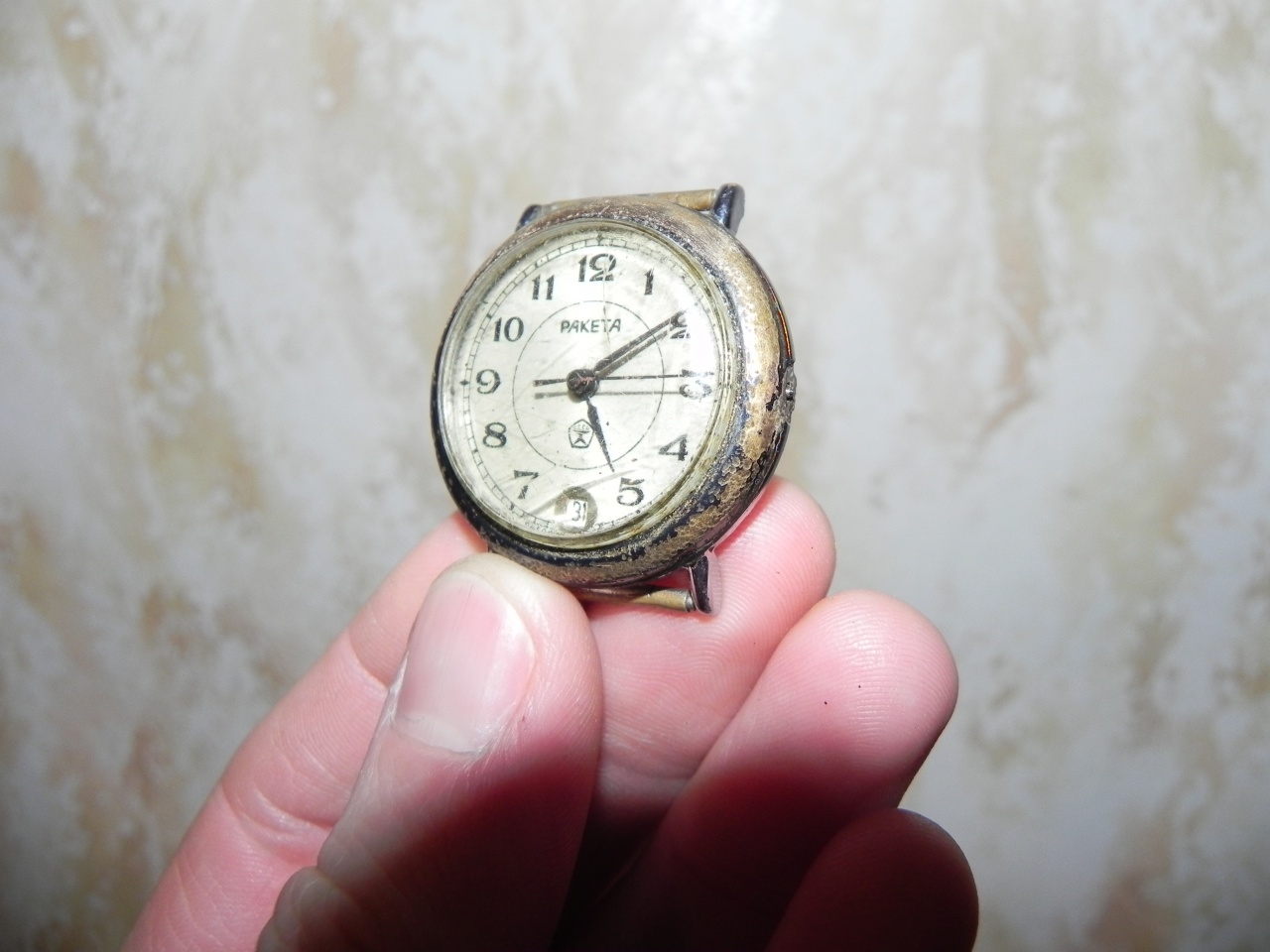

Недавно нашел часы своего деда, по воспоминаниям с детства, кроме этих часов у него других и не было, т.е. служили верой и правдой наверно, не менее 20 лет, точно идентифицировать год выпуска не могу, к сожалению, опыта в данном направлении нет.
Сразу как обнаружил, несмотря на их ужасное состояние (см. фото), было решено дать им вторую жизнь и оставить, как говориться, на долгую память. Задача по максимуму оставить все родное. Отсюда ряд вопросов, надеюсь на Вашу помощь:
1.Покрытие кольца, на котором крепится стекло, было «черный хром», реально ли сейчас найти организацию, которая восстановит его, а точнее нанесет заново, т.к. старое я снял (см. фото), из за большего количества коррозии? На первом фото видно.
ID:	579060   Нажмите на изображение для увеличения

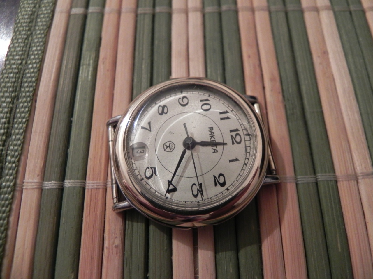

Поясните, на втором фото они же после моей очистки и полировки... Что неужели все так плохо?

А пардонюсь, с телефона второе фото не посмотрел.
Отхромировать можно, заводную головку тоже у часовщиков найти будет не проблема, механизм ремонтопригодный. Главная проблема с хромированием собственно и будет.
Вроде в Точном Ходе могут покрытие восстановить (кто-то с форумчан там вроде Полёт восстанавливал) и могу сказать где на Украине никелировать можно. А так, в принципе если есть знакомые на заводах - отдайте корпус в гальванику, за умеренную плату покроют.
