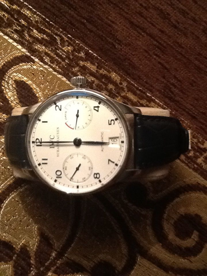

Фото прилагаю.

Сообщение от Andrei Pavlov Посмотреть сообщение
Фото прилагаю.
а что будет в положении обе на 12?
если все совпадает, то лучше забить,ибо в мастерской перхоти натресут
да еще чего

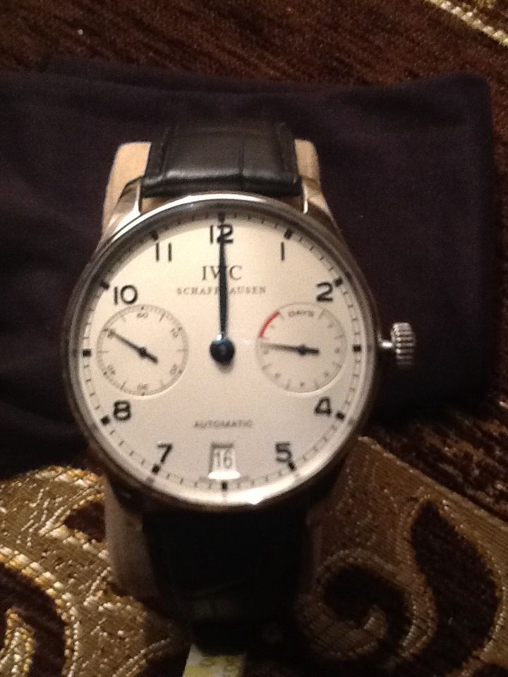

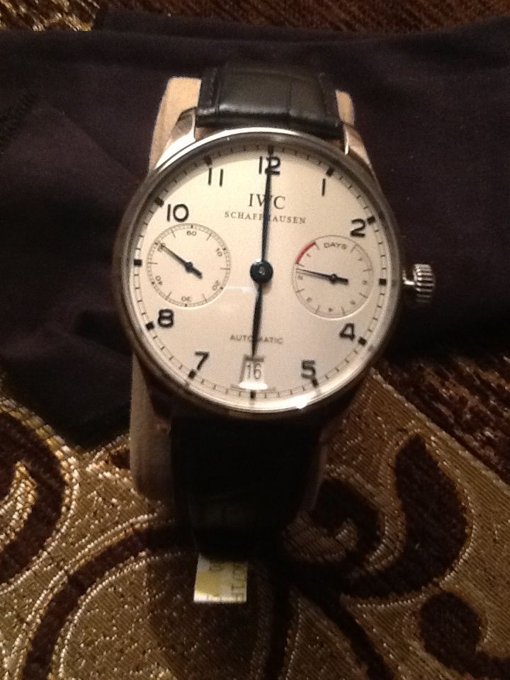

Фото часов
Фото часов,извиняюсь за качество снимал с ipad.
На 12.00 почти не заметно

Сообщение от a12377777 Посмотреть сообщение
то лучше забить
Забить на такое невозможно... знаем, проходили, только и ждешь 12 или 6, чтобы посмотреть как не совпадают стрелки, может, что изменилось. Менять часы- может и не стоит, и вероятно не заменят, а переустановка стрелки стоит 500 руб, у Вас гарантия, сделают за пол часа и бесплатно. Делать нужно обязательно, поверьте, покоя у вас не будет.

Если на одних метках различия почти не видно, а на других сильно заметно, то есть две наиболее частые причины.
1. Производитель делать часы не умеет, циферблат напечатан с браком.
2. Владелец носить часы не умеет, ударил сильно, циферблат сместился, появилась разница.
Правда, если на всех показаниях смещение одинаково, то все же дело в стрелках - нужно переставить по-гарантии.
