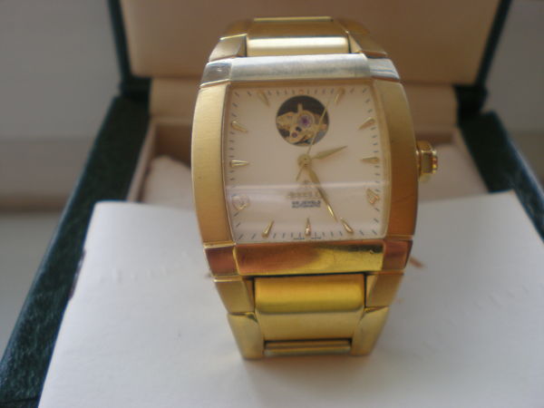

Здравствуйте, уважаемые форумчане.
Подскажите пожалуйста, что представляет из себя механизм в данных часах: Данные часы
В интернете о том, чей это механизм информации не нашёл.

Судя по противоударному устройству - Miyota.
Спасибо, Андрей.
То есть если бы был китай, то противоударного устройства не было бы?
А швейцария стоять в данных часах может? Гипотетически... Цена часов может быть такой с аналогичным (если таковые есть) швейцарским механизмом?

У Мийоты свой вид противоударного устройства, который резко отличается визуально от всех других.
Кстати вот: http://www.citizen.co.jp/miyota_mvt/...82S0_S5_S7.pdf

Сообщение от VanGroh Посмотреть сообщение
Гипотетически может, но тогда бы "дырка в циферблате" была бы в другом месте, примерно вот так:
