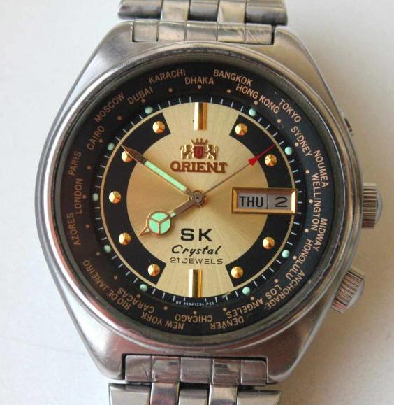

Привет всем. Ребята, подскажите! Была ли вообще в жизни такая модель как на картинке или это "котлетка"??

Не был... В розовый. Это подделка.
В серии семнульэйч щиты всегда были массивнее. А тут к примеру вообще коряво-косые. Шрифты про серию и кристалл, а также и камни не аутентичные. Ни Ибее много такОго добра из ЮВА.
Такие точно были как на фото внизу

Вот как раз о чем и говорил. На странице по ссылке - 14 подделок + 1 поддельный циферблат с поддельной крышкой.
Покупайте, пацаны, будет вам радость....

Почему, наоборот все отлично.
Тупо просите продавца предоставить рефренс часов. И все.... Желательно с шильдиком, по ссылке ни на одних часах по ссылке их просто нет и быть не может. Браслет с концевыми литыми звеньями (Ибей) или гнутыми под винтажные концевики без маркировки одного из усов или соединяющего звена никогда не делались в этой серии, кстати. И люминофор не по-ориентовски на индексах-точках нанесен, без "растекания.
Здесь вариант миксирования установки поздних циферов в ранние корпуса серии СиКинг, точнее закос под них...

Скорее не подделка , а сборная солянка. Корпус с безелем от одних цифер от других. стрелки не от этой модели. всё оригинальное. Но изделие нет.

Всем спасибо за ответы.Мои догадки оправдались.

Интересно это современная подделка или эти часы и раньше подделывали? Просто не верится, что Ориент кто-то подделывать будет. Выглядят довольно правдоподобно, на ларечные "Ориентекс" не похожи...

Современная массовая подделка. Часто встречается на eBay и на других подобных.
