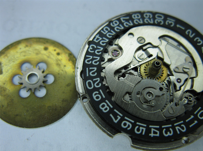

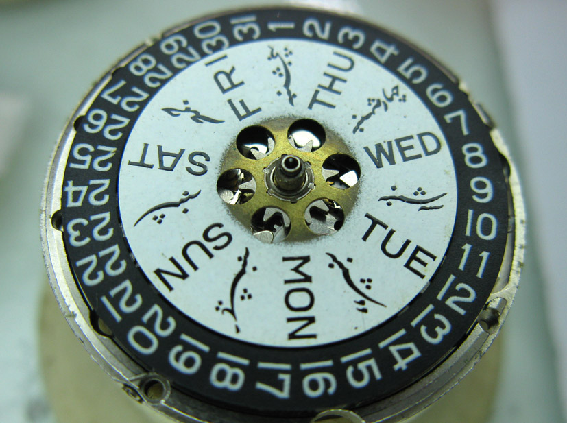

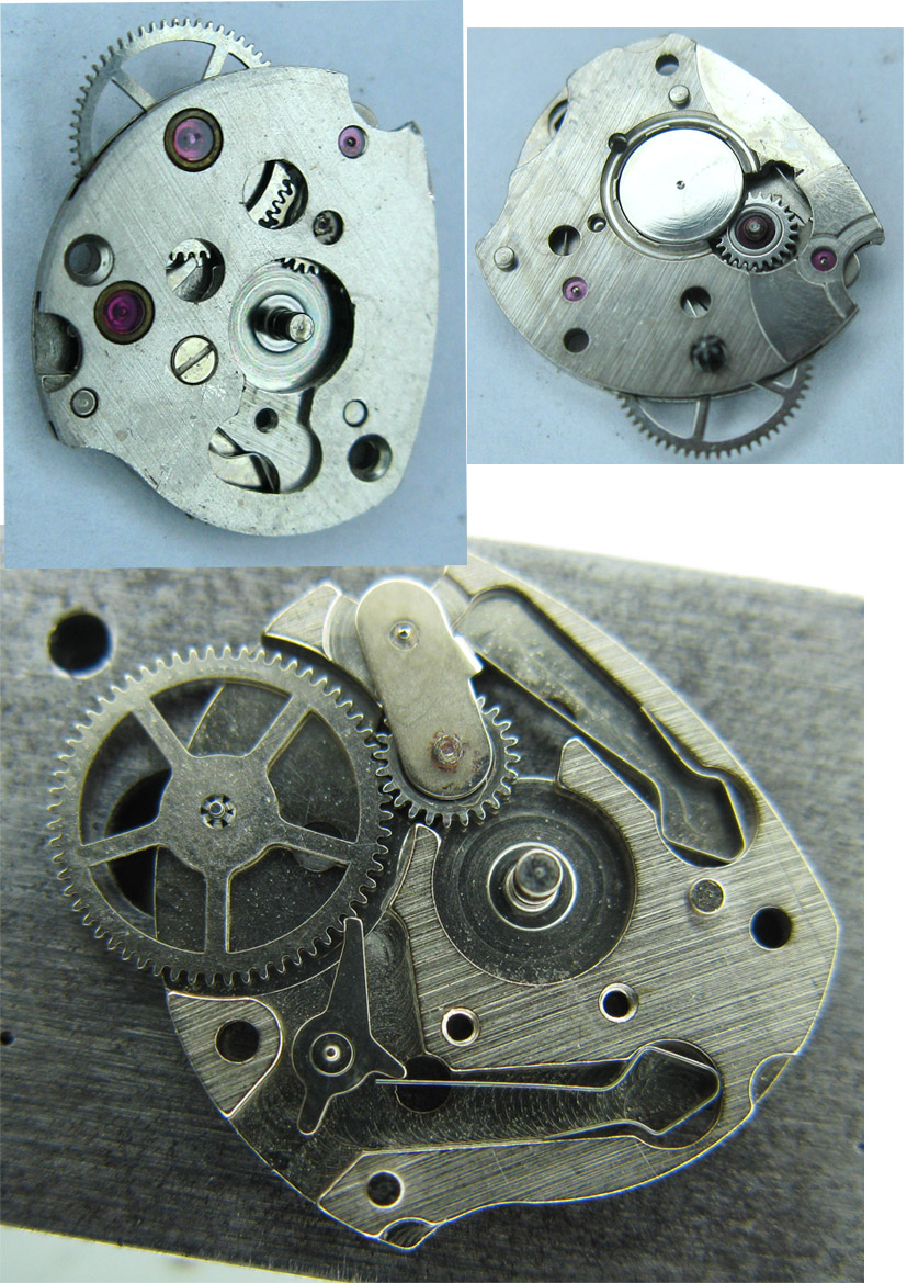

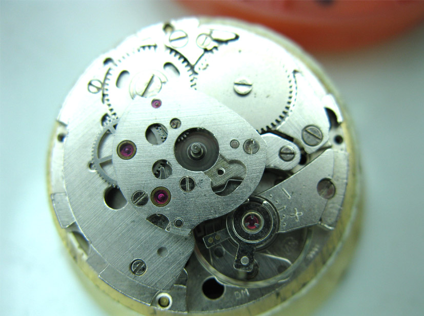

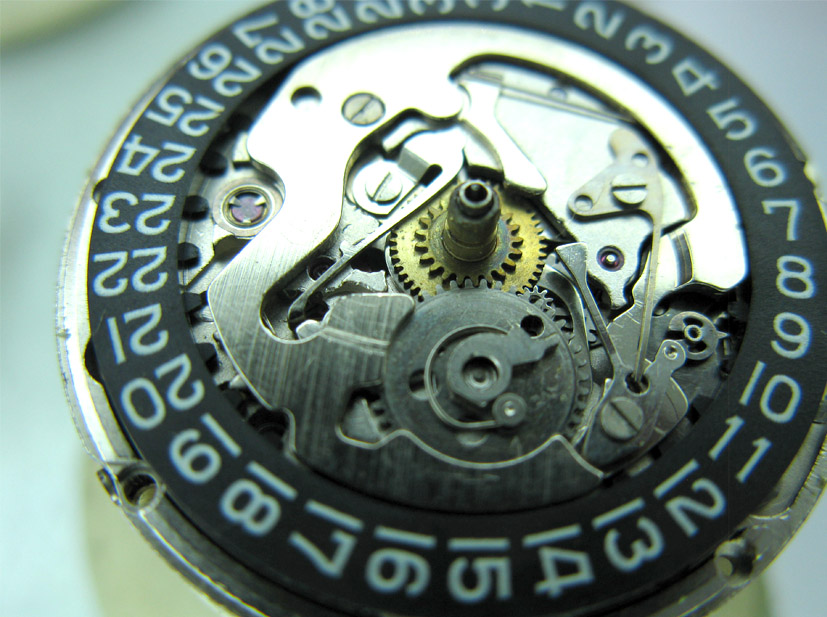

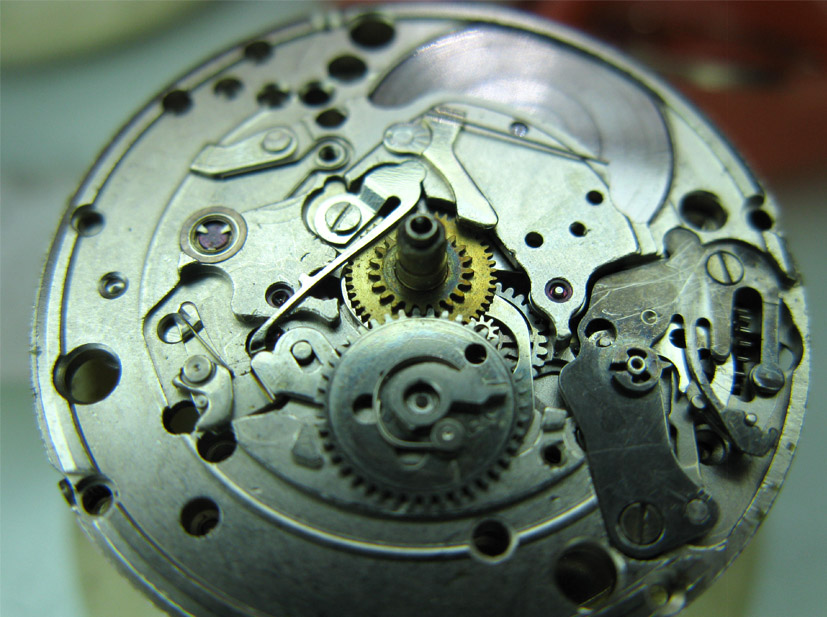

Мне попадались Omax с механизмом ETA 2879 и AS 2066, но их намного больше.
Вот здесь можно посмотреть на механизмы:
http://forum.watch.ru/showpost.php?p...8&postcount=26
Это из темы "Часы Omax"
http://forum.watch.ru/showthread.php...05#post2180305
Специально мной не планировалась фотосессия, поэтому фотографии не очень.
Фото механизма AS 2066:
