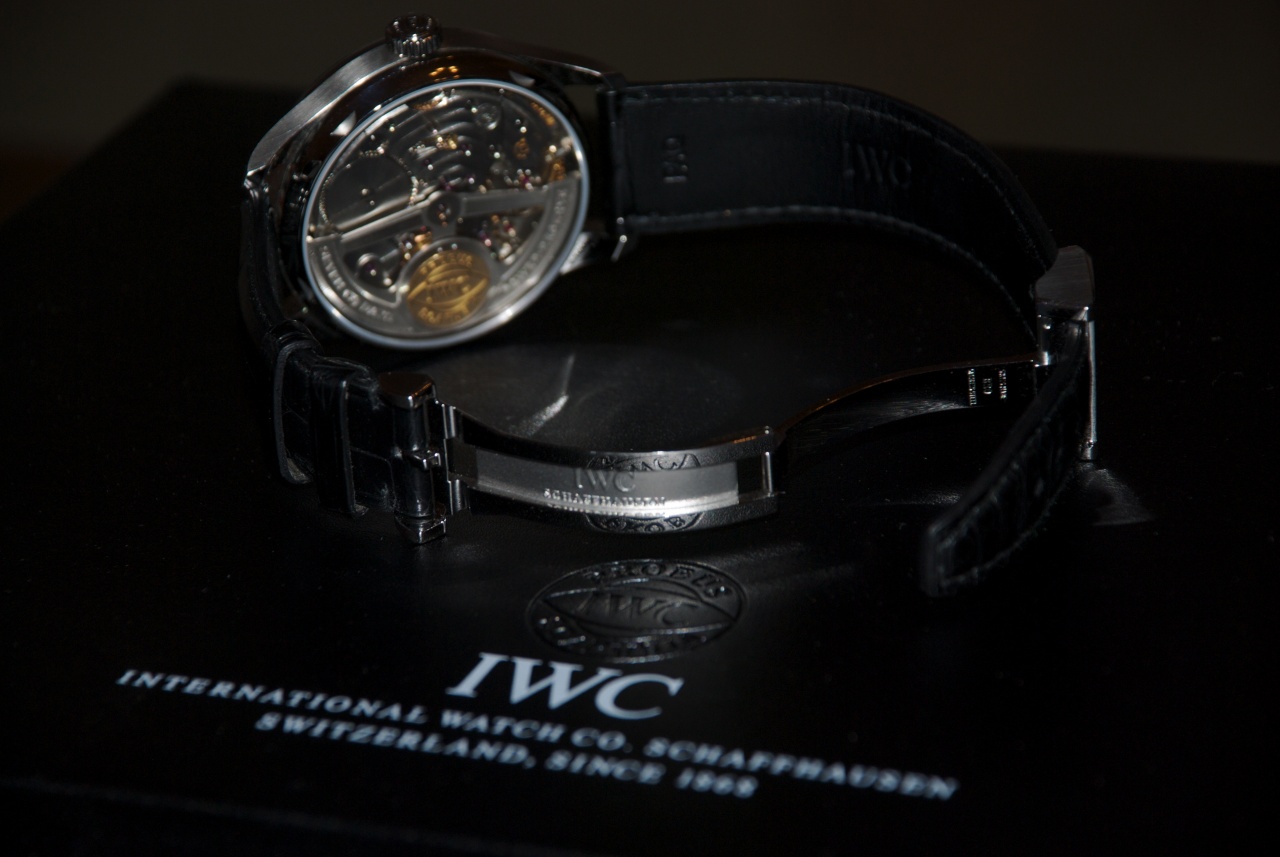

Где посоветуете провести профилактику/техобслуживание IWC Portuguese Automatic 7 days?
Название: 34 IWC IW500109.jpg
Часы купил в конце 2011 г.
Пока действовала гарантия в конце 2013 года я отдал их в сервис (за рубежом, где и брал их) с жалобой, что бежали вперед на 12 сек/сутки. Часы были успешно отрегулированы. С тех пор никаких проблем с ними не было.
Но в конце 2019 г. начались проблемы - сначала опять начали спешить, а потом вообще начали вставать, если не носил (даже когда завод был на максимуме)... Надеваю и ношу - идет в принципе норм. На ночь кладу - могут встать (причем не сразу останавливаются судя по времени остановки). Заметил что когда их одеваю, после этого они начинают идти, если хорошенько встряхнуть рукой, чтоб собачка пеллатона задвигалась. Но как-то медленно начинают идти. Это прям видно и через прозрачный тыл и слышно, что медленнее тикают.

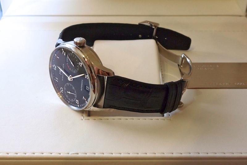

Что это с ними такое? Может кто сталкивался? Лечится путем ТО и настройки? Или здесь что-то серьезное?
Кто куда в Москве сдавал на ТО? чтоб и без обмана и желательно с адекватным ценником. Кто-то мне советовал обратиться в Консул именно на Ленинградке.

"что это с ними такое?"
Вам нужно ТО в любом случае , в 2013 Вам только регулировали часы, без ТО.
Часам девять лет, ТО нужно было сделать если не через пять лет после покупки (как положено "по науке"), то хотя бы лет через 6-7, поэтому удивляться что на девятый год возникли проблемы не стоит.
Что касается выбора мастерской - лично я бы отдал в вышеупомянутый "Точный ход".
