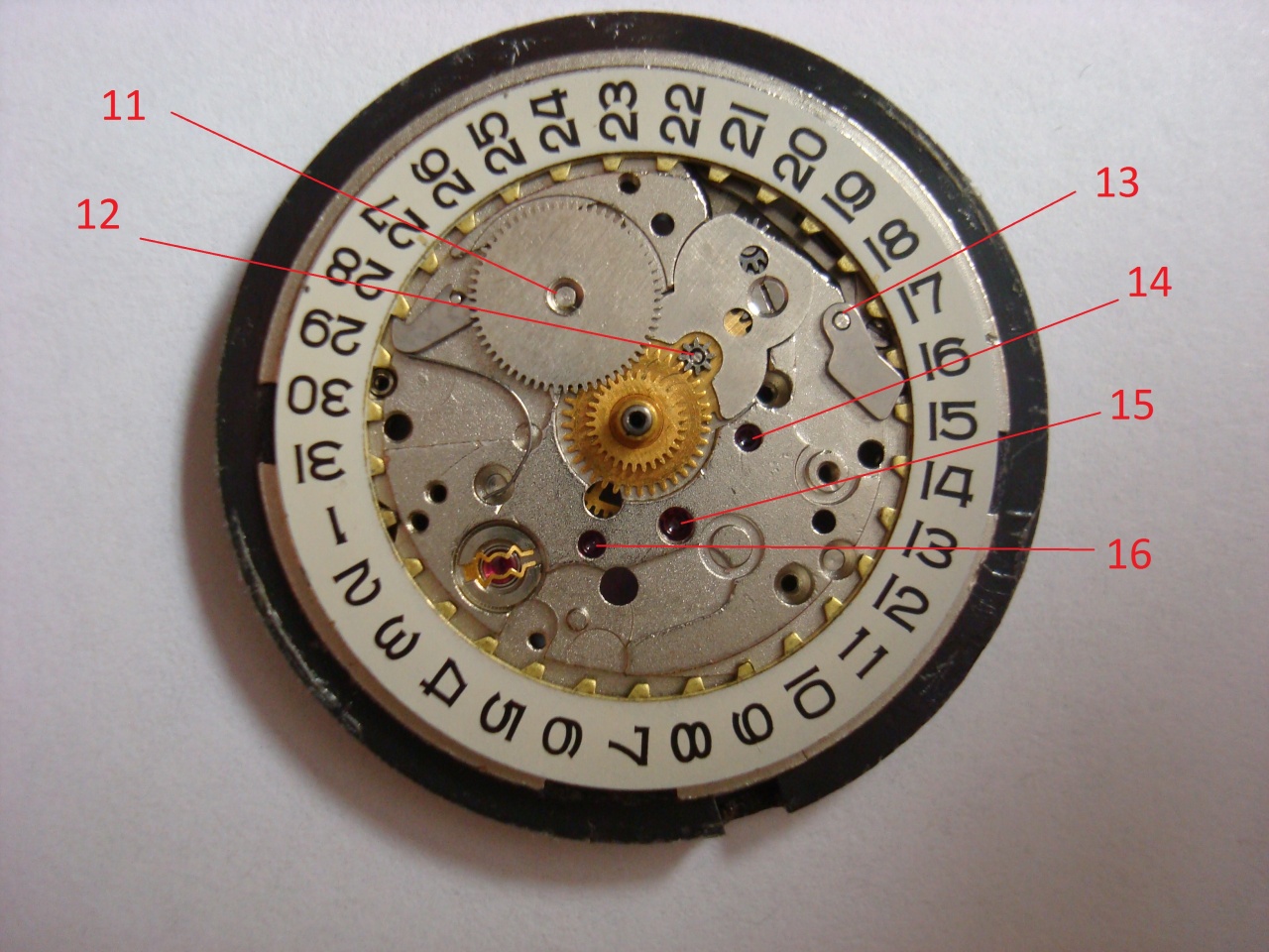

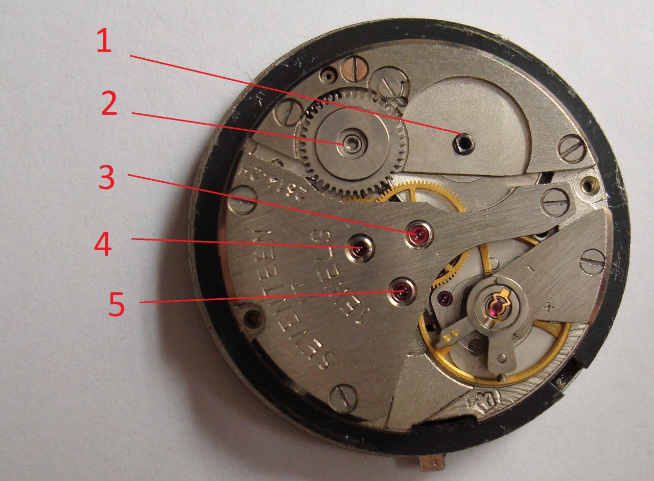

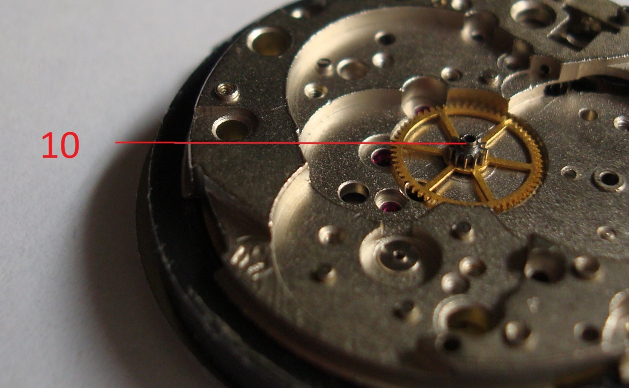

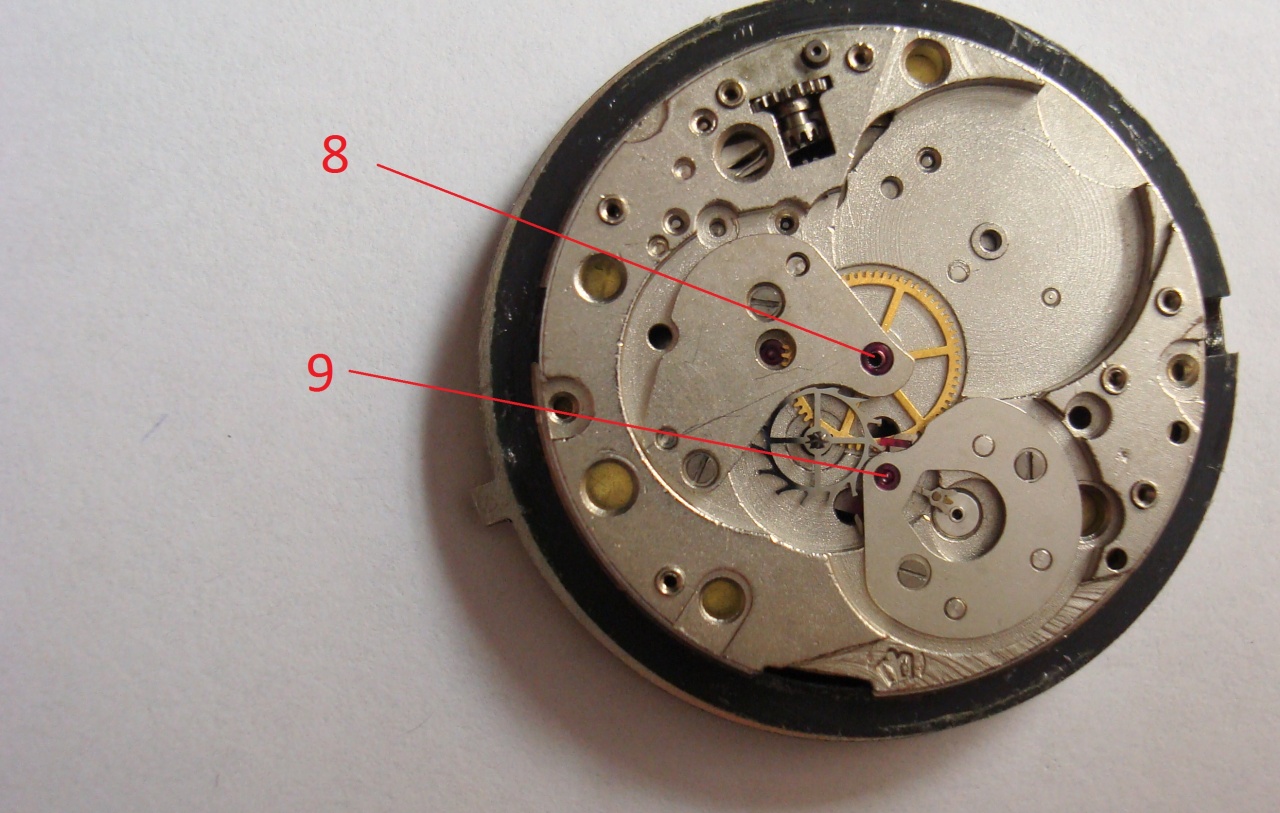

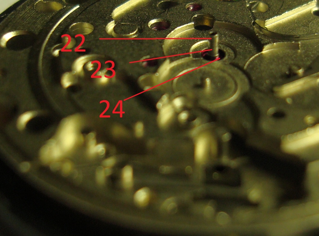

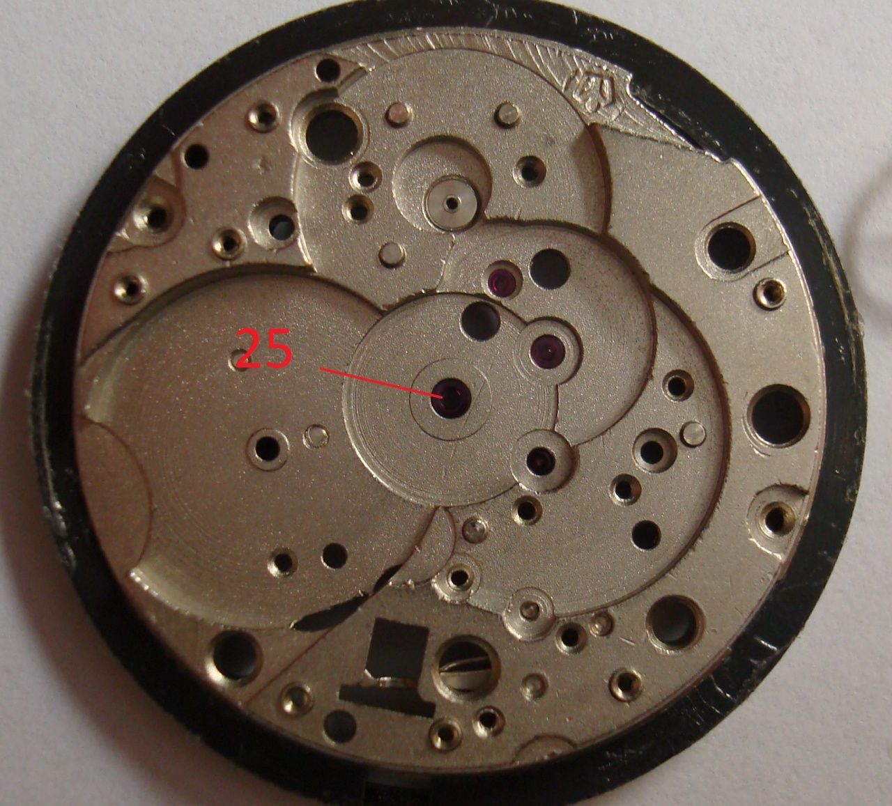

Старый 22.10.2013, 16:37
rav68 rav68 вне форума
Регистрация: 15.10.2013
Адрес: Тамбов
Сообщений: 20

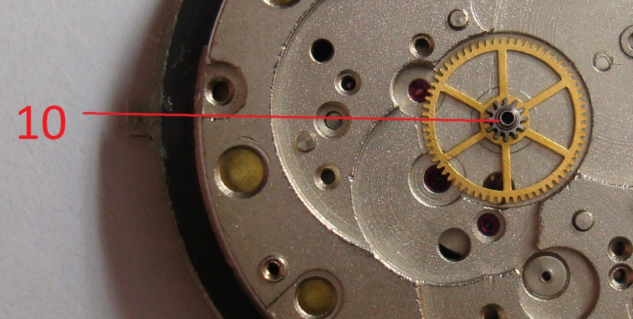

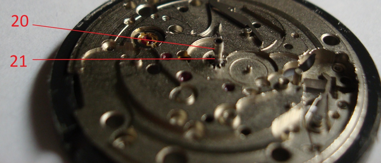

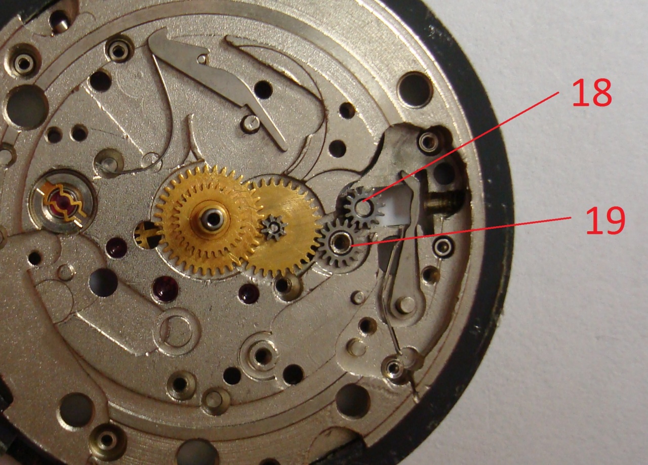

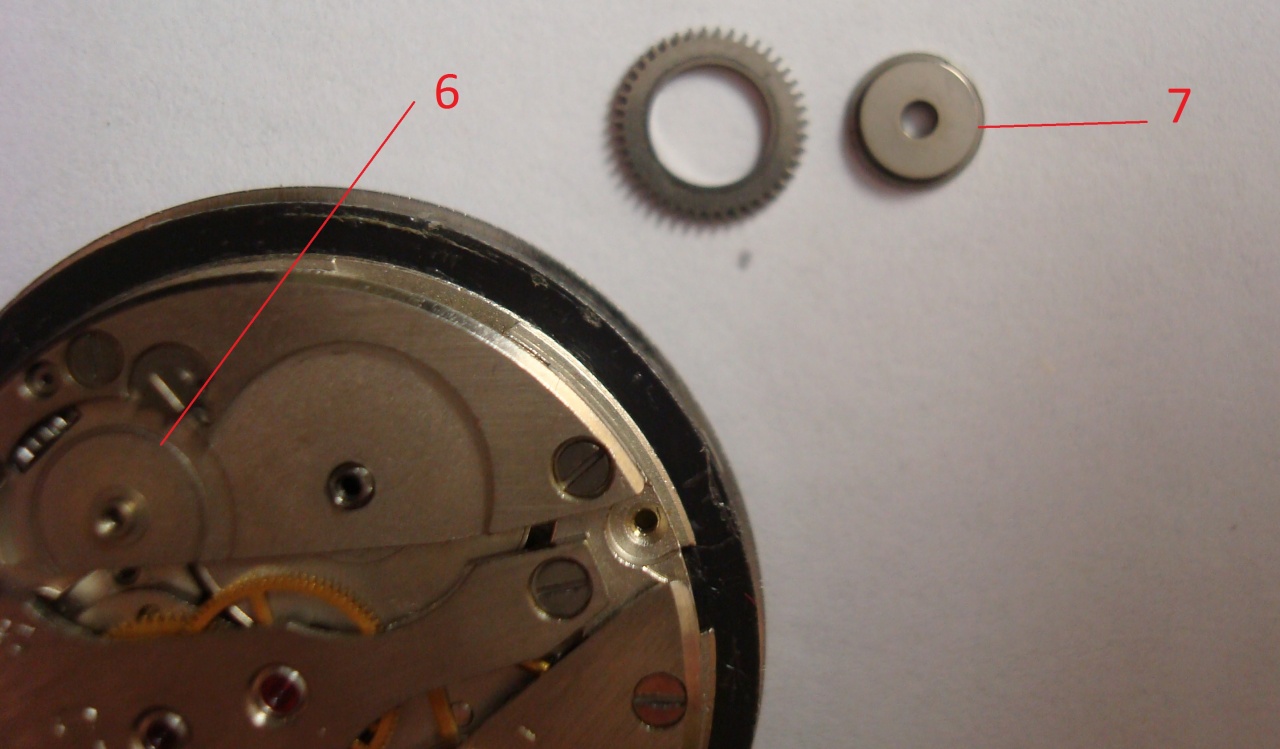

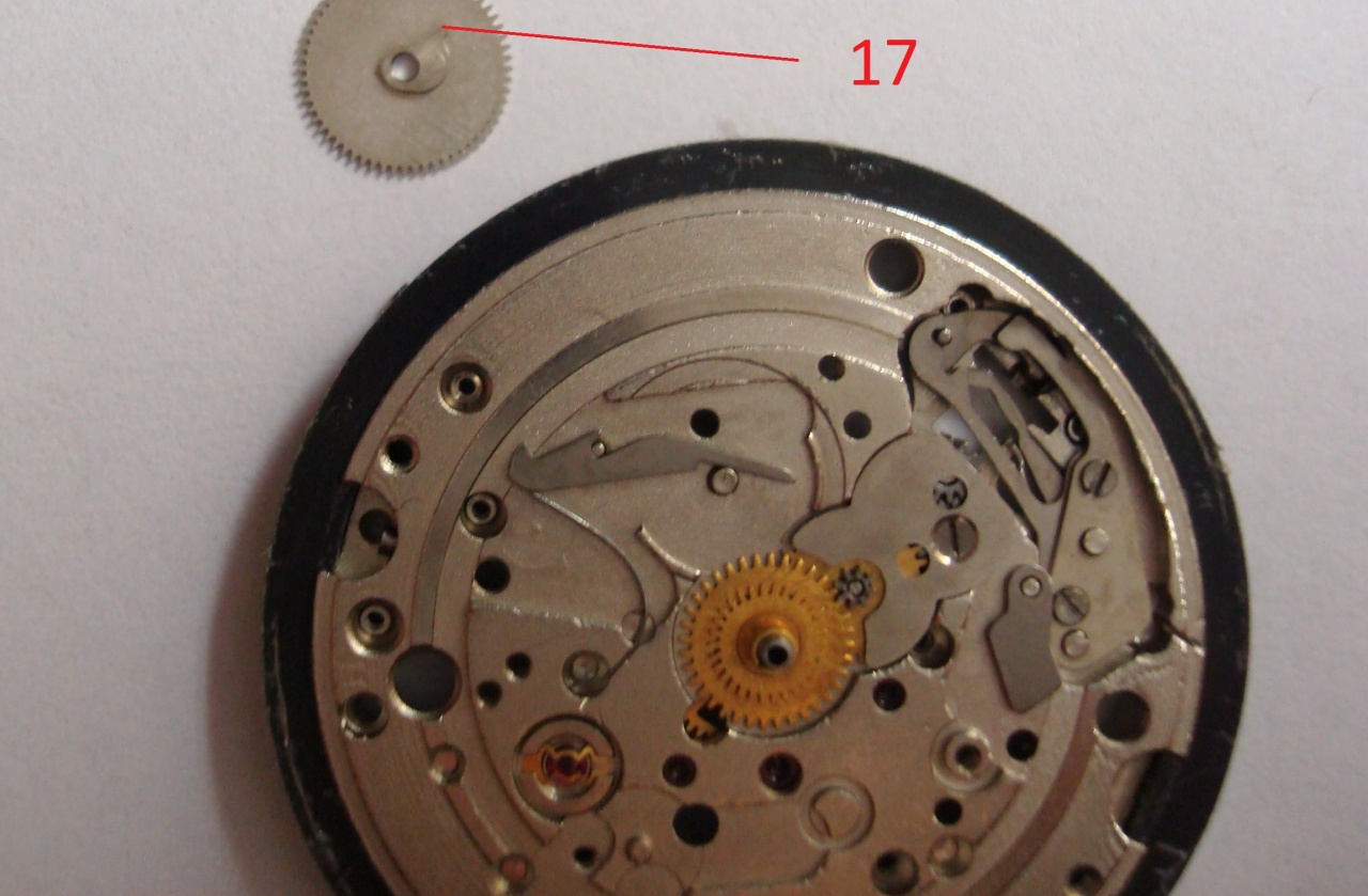

Отметил места, что смазывать подскажите?

Старый 22.10.2013, 16:54
Аватар для Андрей Крукович
Регистрация: 07.04.2006
Сообщений: 9,926
Сказал(а) спасибо: 2,474
Поблагодарили 7,327 раз(а) в 3,652 сообщениях
№ 9 и 16 - не надо, 13 и 21 не обязательно, некоторые места у вас повторы.
Кроме этого, палеты анкерной вилки и бушоны баланса.
Но как вам уже сказали, разными часовыми маслами.
