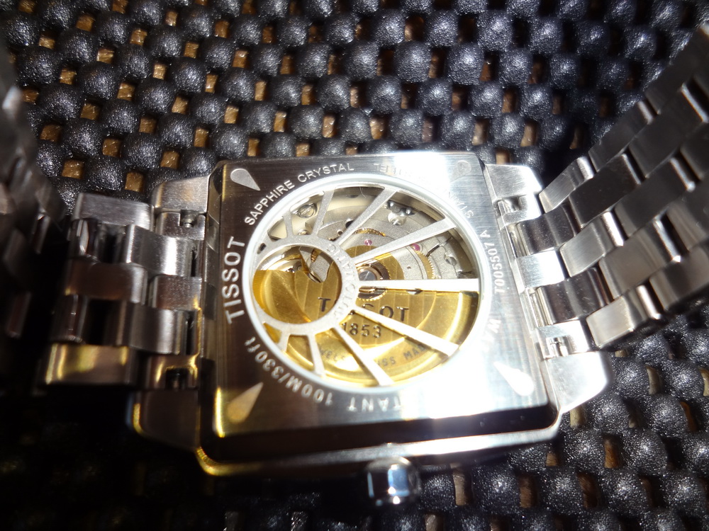

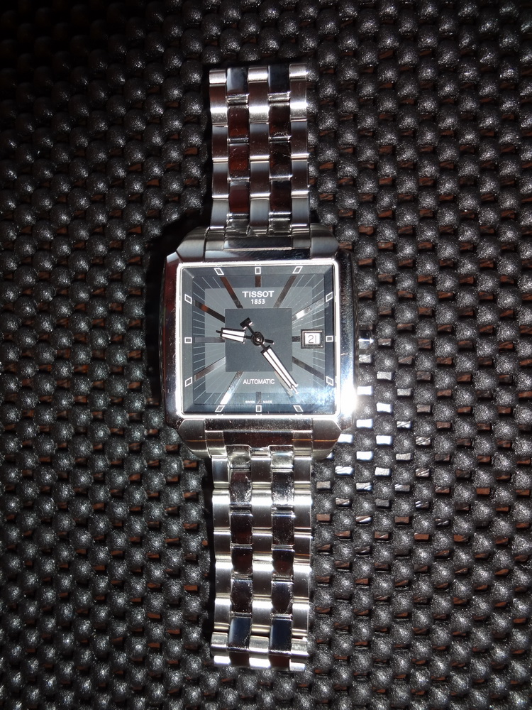

Вот несколько фоток, если поможет...

1) Заводить можно, но не часто. Делать от 5-ти до 15-ти оборотов головки. Количество можно подобрать на основании опыта. Начать с 5-ти оборотов, если будут останавливаться то добавить. Обычно 20 оборотов головки заводит часы почти полностью...
2) Головку крутить как в обычных часах, т. е. по часовой стрелке, если смотреть на головку сбоку... Крутится головка должна в любую сторону. В сторону завода потуже, в обратную - легко...
3) На обычных часах TISSOT номеров не видел.

Нормальные часы!
Квадратная форма может и на любителя, но мне лично нравиться. Циферблат симпатичный и размер часов вполне приемлемый. Квадратные хронографы у Тиссо просто огромные...
Внутри стоит обычный механизм ETA. Проверенный и достаточно надежный... А цена такая, видимо, потому что модель старенькая. Долго лежат, вот и сделали большую скидку...
А теперь самое главное:
Головка должна крутиться легко. С усилием, конечно, но не так чтоб пальцы соскальзывали. Может смазка загустела... Позаводите несколько раз, может разойдется. Часы с автоподзаводом ограничителя завода не имеют, поэтому можно крутить головку хоть полчаса. Вытащите головку и защекните обратно несколько раз. Вобщем попробуйте разработать...
Если ситуация не изменится, то наверное лучше вернуть... Или в сервис, на промывку. Но новые часы как-то нести в мастерскую не хочется...
