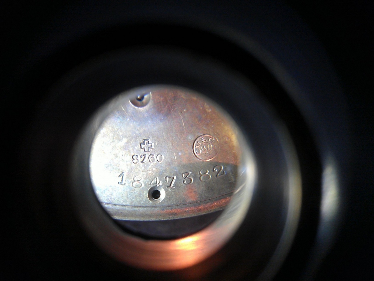

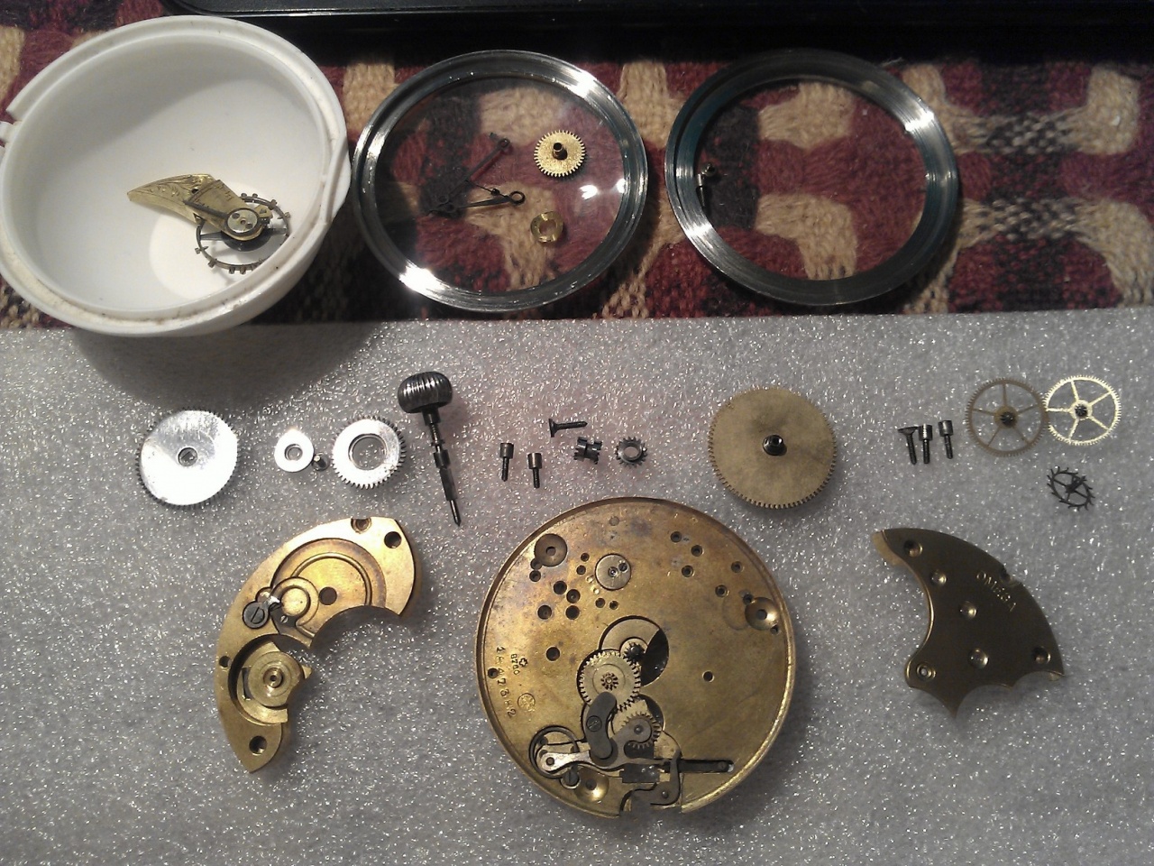

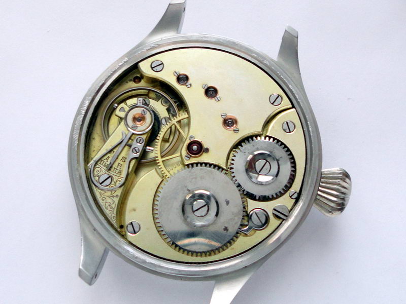

Всем привет, форумчане! Появились у меня вот такие интересные, и скромные
часы Омега. Впервые держу в руках старинный механизм этой известной компании.

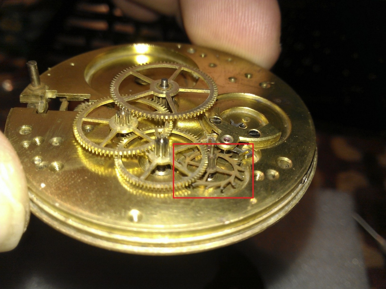

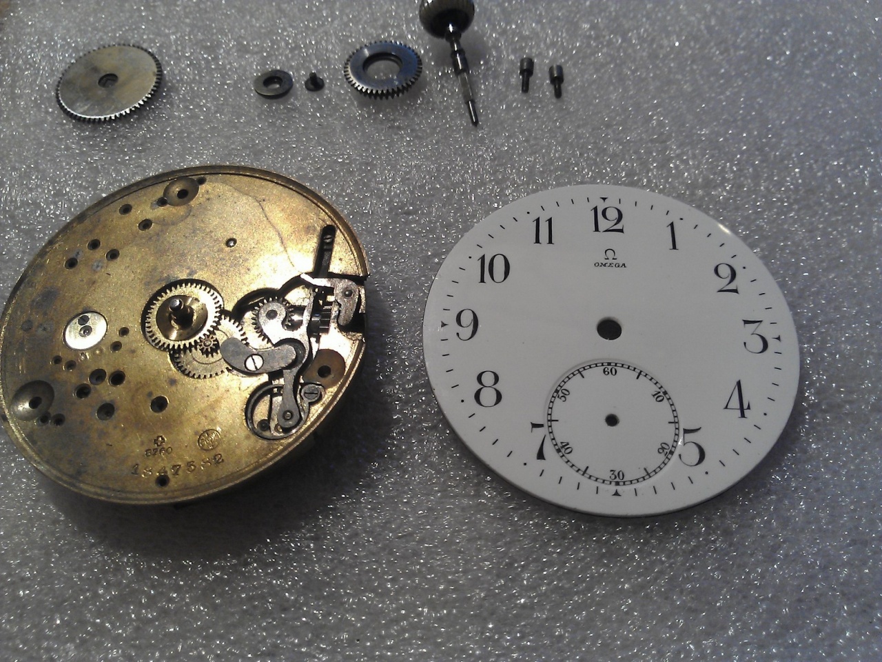

По совету продавца, решил провести техническое обслуживание, очень доволен,

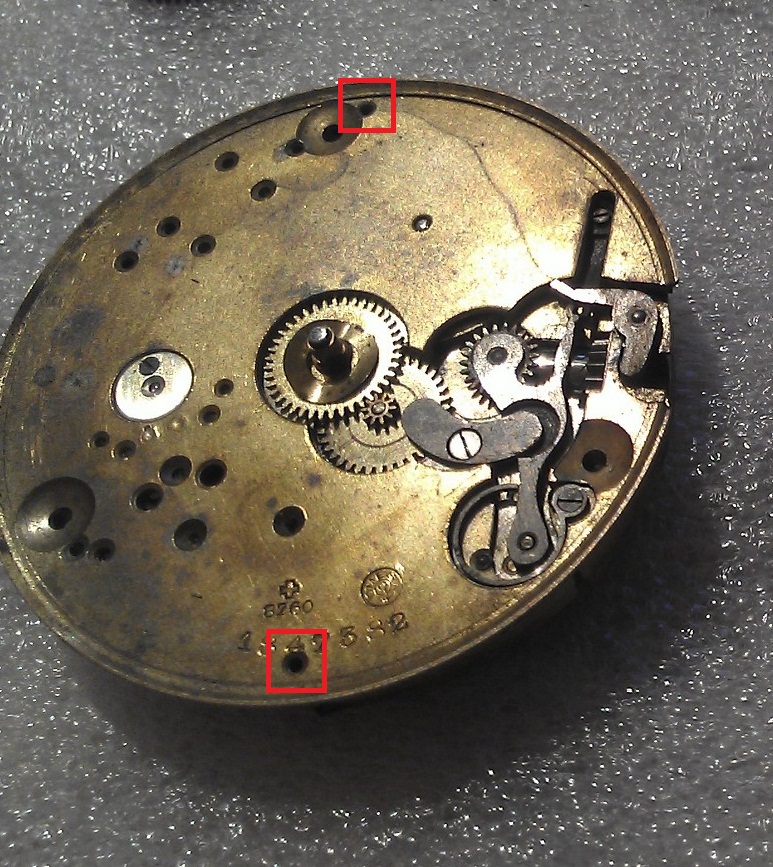

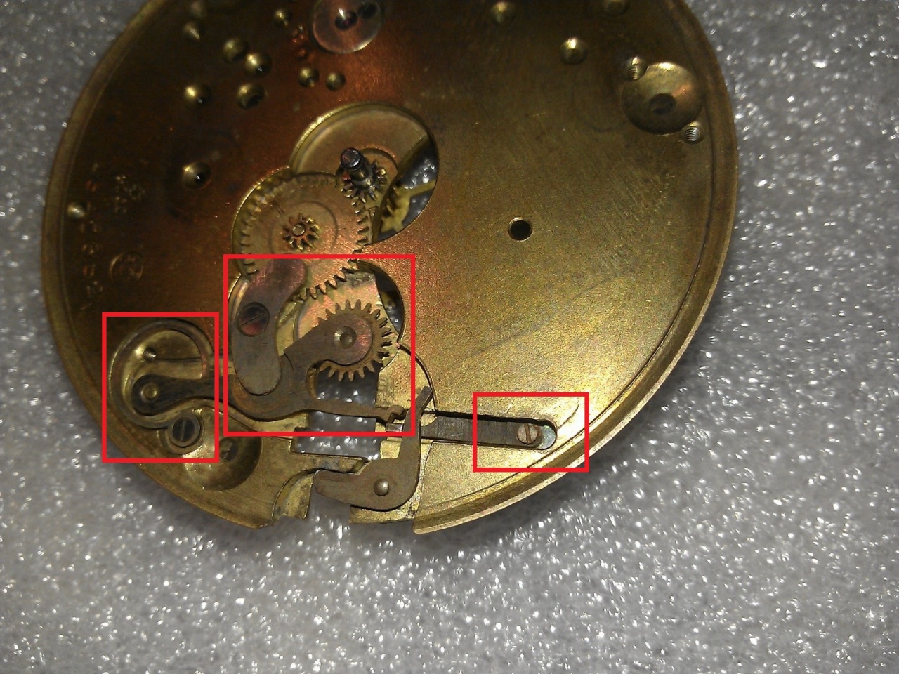

что не стал с этим затягивать и разобрал часы в первый же вечер. Некоторые узлы
механизма были подвержены коррозии (на фото видно, выделил красным), даже
анкерное колесо было покрыто ржавчиной (не критичной). Промыл, прочистил,
смазал, всё в ажуре Самый прикол в том, что совершенно не было опыта установки
моста с четырьмя осями, ох как не просто всё далось Что касается механизма в
целом... очень понравился, на столько всё просто и понятно, даже не знаю с чем
сравнить, если только с первыми телефонами Нокиа ничего лишнего, скромно,
аккуратно, понятно, надёжно. Кстати, перерыл торговые площадки, не нашёл ни одного
подобного центрального моста с колёсами. Хотел купить донора, что бы заменить этот
мост с надписью Омега, которой вообще не должно быть. Кто то говорил, что были
обсуждения по поводу этой или других надписей. Так вот, чистой воды бездарная,
кривая гравировка, без соблюдения того стиля написания.

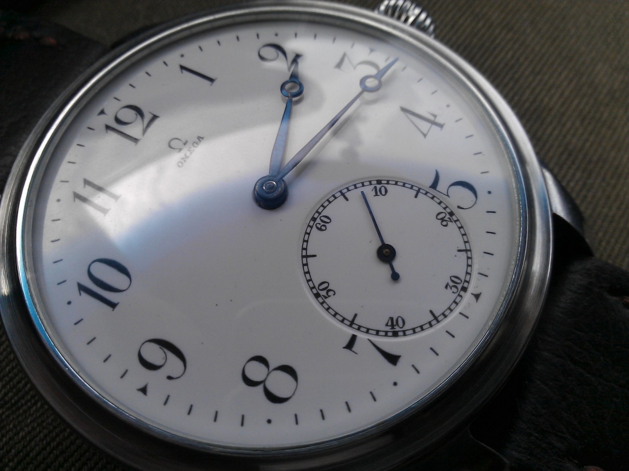

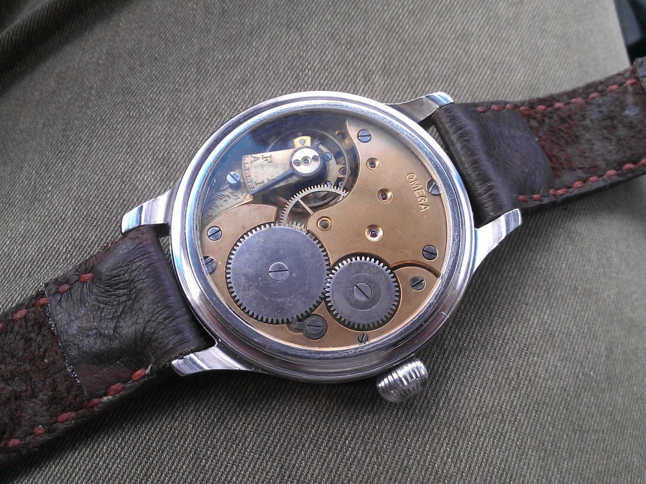

Ну вот такие в общем часики, в наручном корпусе из не ржавеющей стали, с
прозрачными хлопушками, с белоснежным, чистым циферблатом и воронёнными
стрелками. Мощный, прошитый, брутальный ремешок из тёмно коричневой кожи.
У моей собаки ошейник по меньше Ещё раз спасибо продавцу и всем кому
удалось дочитать до конца мой скромный отчёт

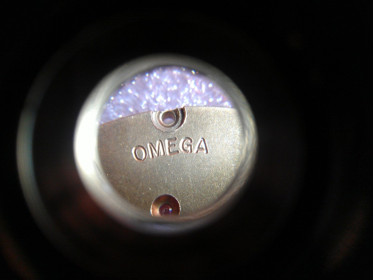

Серега, не морочь себе голову этой надписью.
сомнений, что мех омега, нет.
а необычная надпись это даже изюминка такая

Спасибо Серёж! Я понял. Просто такой мост ещё и не найти.
Крепёжный винт по середине над надписью и интересная форма
самого моста. Я прозвал его крыло летучей мыши

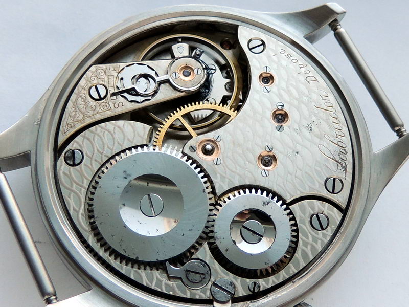

По копался сейчас по сайтам, посмотрел Омеги. Ну, понятно
конечно, что мой механизм стоял раньше в трёх крышечных с
заводом на 3. Не понимаю одного, почему у всех что я видел,
более ранних или уже ближе к 1900 году, нет вот этого
отверстия для крепления механизма над надписью Омега?
Могли его сделать недавно, для установки именно в этот
современный корпус? Фото взял на сайте Германа.

а что за мостик баланса???????
Старый 12.10.2013, 21:28
Аватар для Serega Amurov
Serega Amurov Serega Amurov вне форума
Регистрация: 11.04.2013
Адрес: Гурьев
Сообщений: 453
Сказал(а) спасибо: 553
Поблагодарили 289 раз(а) в 146 сообщениях
Сообщение от 277sergei Посмотреть сообщение
На сколько я понял, такой встречается до 1900 года.
Этот механизм примерно 1897-8 года.
