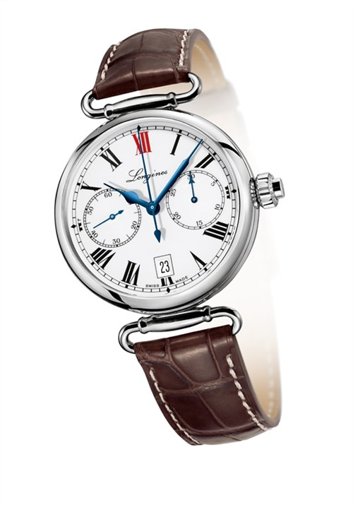

Монопушер
Хронограф монопушер от BR
что за механизм, где взяли?

У Лонжина несколько моделей

Для Лонжина специально ЕТА делает и там дата, а эти где взяли?

думаю ЕТА 7750 внутри

Сообщение от Lebushe Посмотреть сообщение
Дык там же и взяли скорее всего. До этого брали, что сейчас помешало?

La Joux Perrret
из 7750

Сообщение от bellachao Посмотреть сообщение
La Joux Perrret
Ситизен их купил уже или еще нет?

вроде купили в прошлом году
и активность по Arnold &Son есть они много их механизмов использовали ,похоже на то ,что японцы завершили сделку

Там взять могут что дают, а то что специально для Лонжин или Тиссо, то другим не поставляют.
La Joux Perrret
из 7750
А это можно не в двух словах, понимать что из 7750 они (La Joux Perrret) делают монопушер на продажу?
а фабрика вообще такая,делает калибры и часовые комплектующие на продажу
из 7750 имеется в виду ,что база калибра,поставляемого Bell&Ross есть славный Valjoux 7750
если вас интересует конкретная маркировка,я не подскажу
и не только потому что он как-то сильно зашифрован
он может иметь два обозначения :внутренний и соответственно маркировку Bell&Ross
так было с похожим калибром для праворукого монопушера Graham например (калибр G 1742)
визуально это такая же переделка 7750 в механизм с колонным колесом
если интересует как появляется колонное колесо в 7750
вот статья с достаточно подробными объяснениями и иллюстрациями
http://raulhorology.com/tag/l688-2/
кстати на примере приведенного Longines
Bell&Ross ожидал скорее всего схожий процесс
