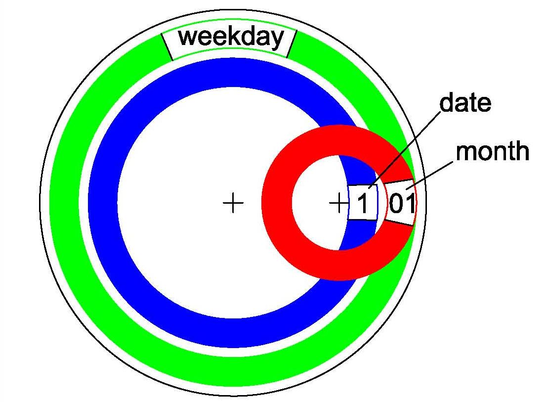

Добрый день форумчане. Сегодня подписывал документы и тут меня осенило, что же я хочу видеть на часах, а точнее, какие функции должны быть у механизма.
Вы все наверно замечаете, что когда ставите подпись и дату, то формат даты в основном выглядит так дд/мм/гггг. Ну хорошо, допустим с годом заморочек не бывает. Все примерно представляют, какой сейчас год, но дату и месяц не всегда сразу удаётся вспомнить. А месяц ещё ведь необходимо и посчитать. (Я имею ввиду, что когда подписываешь документы очень редко пишешь "23 августа 2013", по крайней мере я дату пишу цифрами "23.08.13") Ну с декабрём или январём попроще наверно, но сентябрь, июль, апрель - не сразу вспомнишь их порядковые номера - 9, 7, 4. И т.д. Так вот я набросал тут общий вид механизма. И вот теперь вопрос - существует ли такой мех? (именно с цифровым обозначением месяца).
p.s. день недели, как опция - не принципиально, но хотелось бы иметь.

Сообщение от GARU Посмотреть сообщение
калибры 8980х

Хоть что-то подобное существует - это радует!
Но хронограф всё-таки лишний для меня. Да и потом, на сколько я понял - калибр в этих IWC мануфактурный... а я наверно ищу что-то более массовое, дабы прикупить себе подобные часики
цифровой месяц,да и в связке -(надежный) день -получается серьезное усложнение
плюс все это в механике
о массовости забудьте
в голове удачно складывает по принципу отображения такой тип записи (день \месяц )еще один вечник
указатель месяца хорошо привязан к порядковой метке на циферблате

я конечно полный профан в часовых механизмах и наверно сейчас какую-то глупость скажу, но есть же мех. valjoux7751 там и месяц, и день недели, и дата. Грубо говоря надо вместе буковок месяца написать цифры и выкинуть лунник и хронограф. Почему так никто не делает?
Или там всё друг с другом завязано? (хронограф, лунник, даты, месяца и т.д.)
p.s. вечник тоже не принципиально - достаточно, чтобы 30 и 31 чередовались, а в феврале можно и в ручную переставить.
То есть шестой месяц - 30 дней, седьмой месяц - 31 день, восьмой месяц - 30 дней, девятый месяц - 31 день Вы так хотите?

Сообщение от Agriz Посмотреть сообщение
а ну да я забыл что 2 раза подряд 31 день идёт... да нужен как минимум годичный календарь
Можно сделать: купить мех и самому напечатать "вместе буковок месяца - цифры". Купить корпус под мех. Цифер сделать самому или у мастеров заказать. Убрать хрон и лунник, если Вам не нужен) будут уникальные в своём роде часы, не дорогие (сравнительно) и не массовые
у Ситизена Кампанола есть. Там месяцы написаны на английском, но расположены напротив 12 меток. можно глянуть куда стрелка указывает (на какую цифру) - вот и месяц Вам в числовом формате.

Сообщение от igorIV Посмотреть сообщение
Можно сделать...
нет, это сразу отметаем ))
Я про Вальжу для примера написал - вроде все эти функции уже реализованы в одном не очень дорогом (относительно) механизме. Осталось только изменить формфактор. Вот надеялся, что уже кто-то изменил, да я не знаю

почитайте
http://www.ochsundjunior.ch/watches/...lendar/design/
может приглянется эта система
