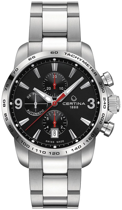

Добрый день, форумчане.
Возможно, кто-нибудь может подсказать. Существует ли для часов Certina C001427A аналог механизма? Может быть это будет механика, может быть кварц. Или это безнадежное дело и нужно просто забить на эти часы?

Оригинальный мех в этих часах ETA C01.211 есть в продаже не Российских сайтах, но лучше заменить его на более надежный ЕТА 7750 , или SW500 .

Сообщение от oiline Посмотреть сообщение
коим образом, любопытно?
Если речь идет об этой модели , а риф указывает на нее , то это вполне возможно. меняются механизм, стрелки.

Vortoms Vortoms вне форума
Регистрация: 23.06.2020
Сообщений: 6
Да, это мои часы. Только у меня коричневый циферблат.))
Такая замена будет стоит чуть дороже, чем дважды раза обновить ETA C01.211 с той разницей, что никаких гарантий вам никто не даст.
Две замены С01.211 это примерно 10 службы исходя из того, что каждый мех работает по 5 лет.
Соответсвенно, стоимость замены + стоимость владения(репассаж 7750) будет несравнимо высокой сравнивая с С01.211.
То есть, заменили на 7750, через какое то время еще и репассаж надо будет сделать. С С01.211 просто меняем мех у официалов. В сумме будет дешевле.
7750
Визуально, ни фига не совпадают отверстия
ВЫ правы . Не визуально - они на самом деле не совпадают, но сделать возможно и без перепайки ног причем не дорого и не в одном варианте.
Сообщение от ik7750 Посмотреть сообщение
Согласен, но некоторые носят часы на 7750 и по 20 лет без обслуживания. Вы же не будете отрицать что ЕТА7750 гораздо надежный , более долговечный и ремонтопригодный чем С01.211 ?
ВЫ правы. Не визуально - они на самом деле не совпадают, но сделать возможно и без перепайки ног причем не дорого и не в одном варианте.
Если отверстия не совпадают, то вам не перепайка ног нужна, а новый циферблат и стрелки. Или вы собрались пересверливать отверстия и рассказывать окружающим - "вот эти три отверстия рядом с маленькими стрелочками это от старого механизма!"
20 лет - это мифы. Стоит ориентироваться лет 7-8 и быть готовым к 'особенностям', которые так же появятся с возрастом.
Давайте прикинем. Надеюсь, вы хотите новый 7750? На ебее 350-500$ без каких либо гарантий!
К этому надо добавить циферблат и стрелки. Уровня цертины будет относительно дорого. Хотя ваше право - в часы стоимостью 1000 + стоимость 7750 влупить циферблат за три рубля и такие же стрелки.
Далее, механизмы отличаются по толщине. Возможно и это повлияет на работу. Позволяет ли это корпус или что там, я не знаю.
И надо добавить стоимость работ.
Всё это вместе стоит больше чем две замены C01.211. Более того, каждая замена дает вам гарантию в год или два.
Собственно, если вы готовы проинвестировать не менее 500$, есть два варианта поинтереснее - продать свои, доложить денег и купить часы на 7750.
Второй вариант - просто менять C01.211 при необходимости
И самое главное - репассаж/ремонт 7750 все таки необходим и если вы на него попадаете, это примерно еще одна замена С01.211
7750
Какая глупость!!!
Даже если всякие отверстия под стрелки и крепления циферблата совпадут, то шкала часового накопителя хронографа будет 6-часовой, а в 7750 накопитель 12-часовой. И диск даты надо как-то примастырить от старого механизма, чтобы дата на "6" часов показывала.
Вобщем заявление "но лучше заменить его на более надежный ЕТА 7750" это как пузыри в луж пускать...
