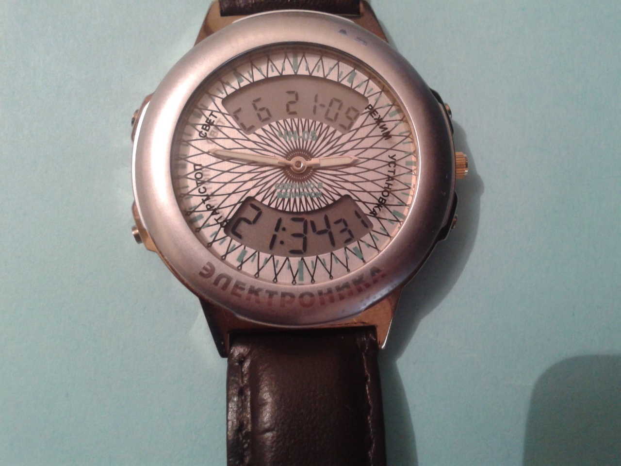

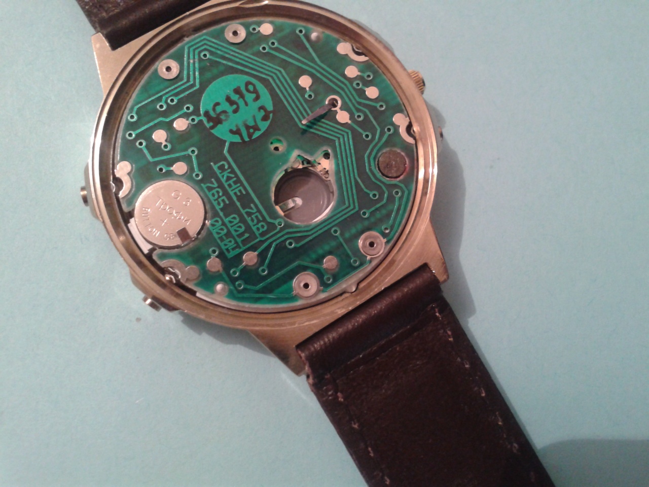

Доброго времени.Нашёл таки пятёрочку и сразу влип в непонятку - не могу понять,как отвёрткой(согласно инструкции) зафиксировать батарейку для аналогового механизма???
И ещё вопрос - модуль похож на китай,но смущает ЦНХ - комбинация с отечественными деталями или всё-таки Чайна???

китай. Батарейку просто впихните должна держаться.

Все так упорно хотят видеть китай в Электронике, чуть не в любой модели - можете аргументированно сказать, почему "китай"-то? Речь об электронном модуле, аналоговый бесспорно импортный.

Поздравляю, что бы не говорили, а часы классные, мне нравятся, солидно так смотрятся в реальности. И редкие. Оформление у Вас оригинальное, мне такое не попадалось. На моих на ободке надпись "Кварц", и вторая - название завода, при этом шрифт Таймс:

Судя по форме отверстия в плате, батарейка стрелочного механизма должна крепиться сверху металлической крышечкой.
Да.

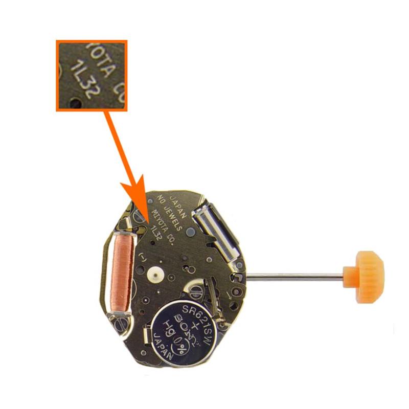

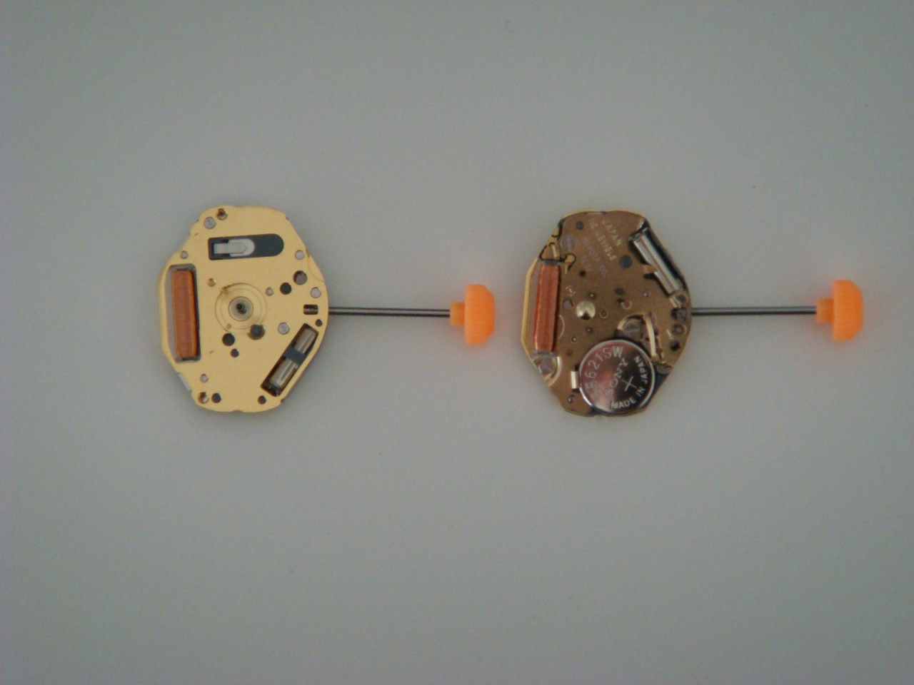

Да нет, никакой металлической крышечки там быть не должно. Ниже фото кварцевого механизма MIYOTA 1L32, который используется в ЧН-05.

Название: MIYOTA 1L32-2.jpg
