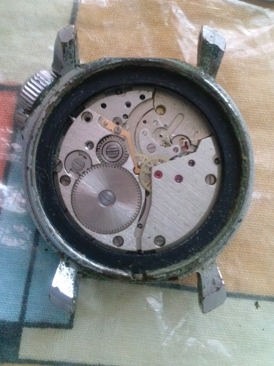

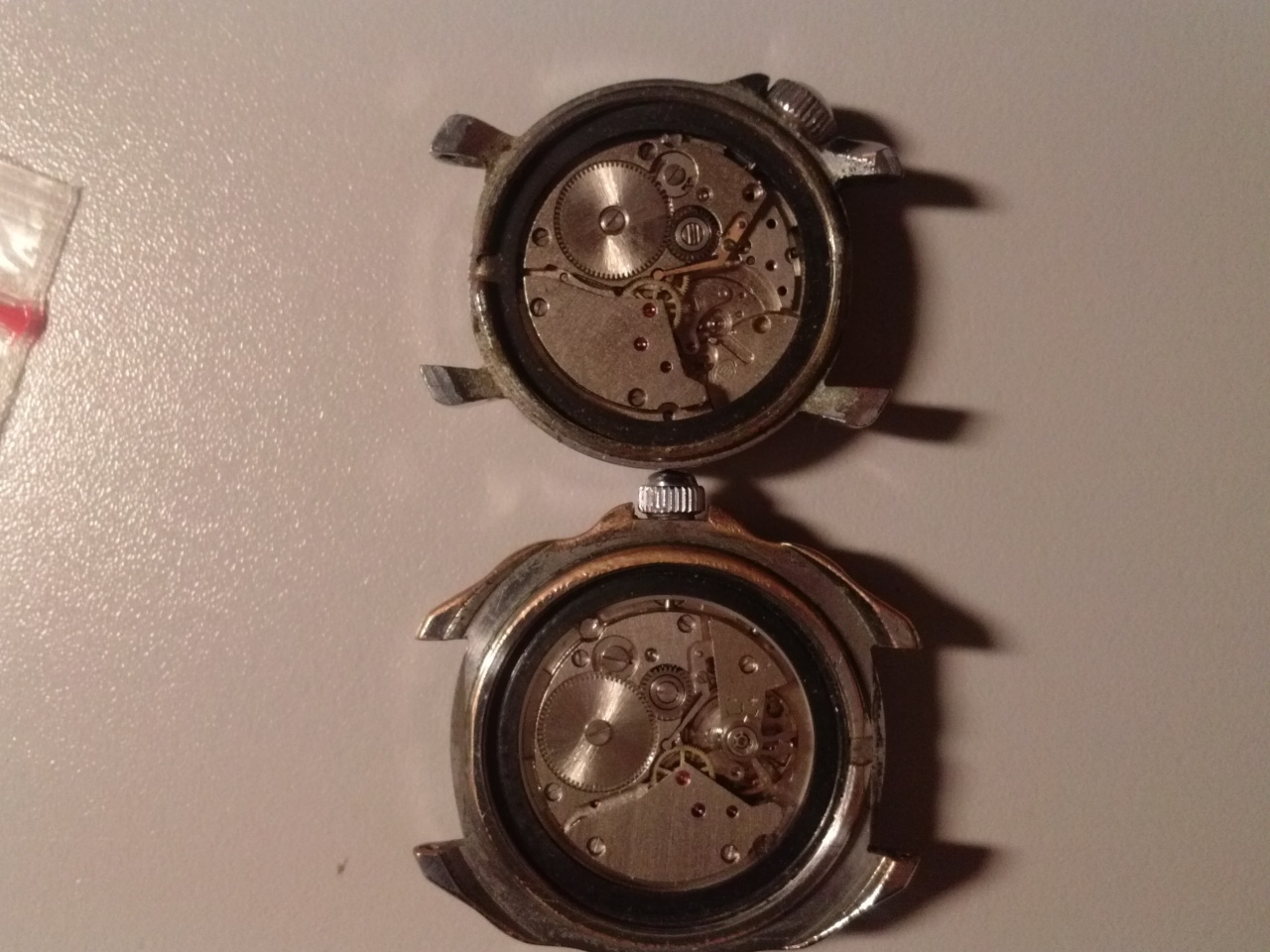

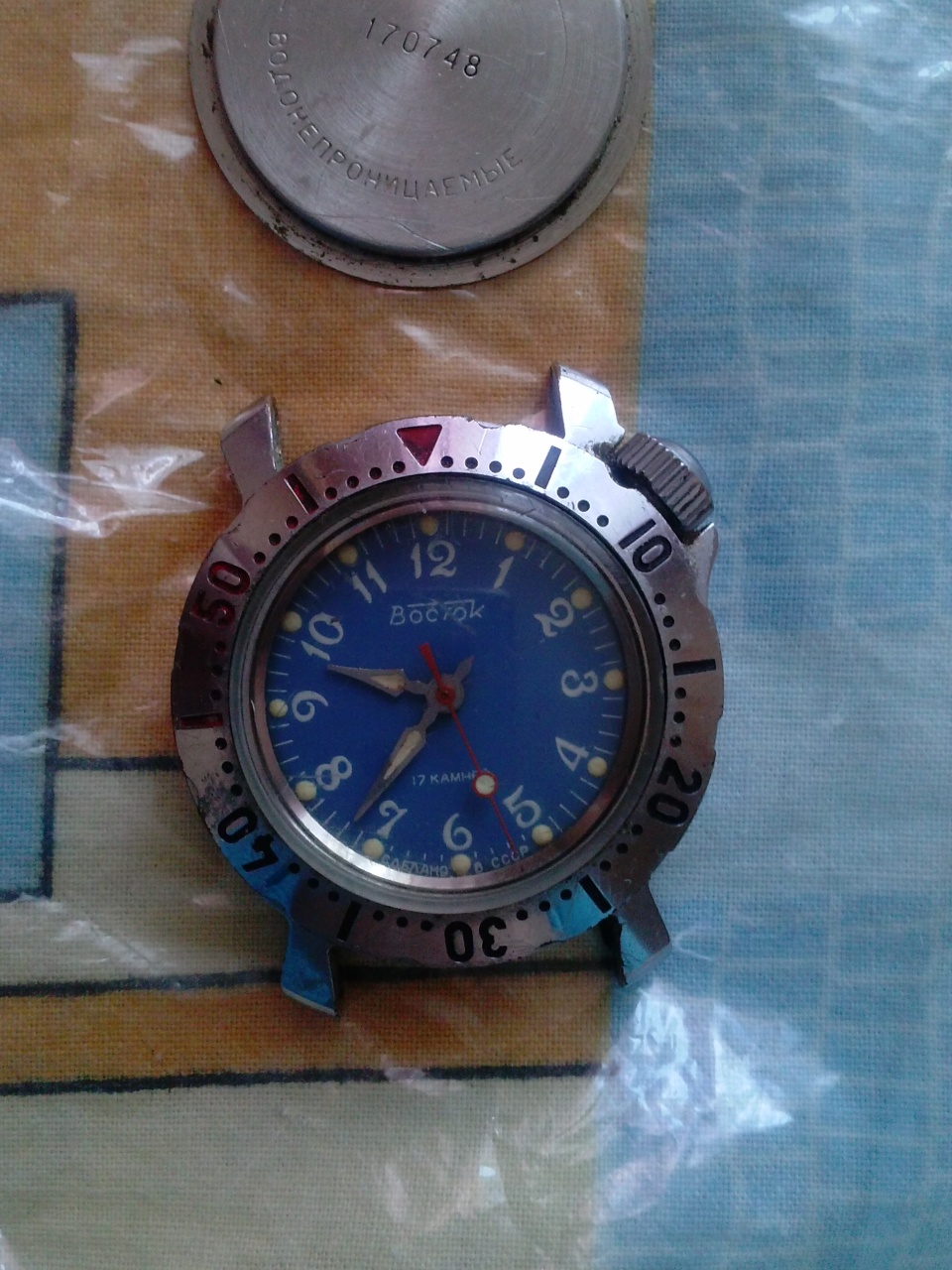

Подскажите пожалуйста - попался мне в руки такой вот Восток на 17-ти камнях, но он без баланса оказался. Если я переставлю баланс с Командирских часов Российского производства, то это будет считаться элементом "котлетости"?

Нет.

с поздних даже внешне отличий нет, один в один.

Юниорские - СССР, надо чтоб в мехе что-нить на это намекало, например SU

Не обязательно. Если 92 год-не надо намеков.

вопрос.. там стоит 2409А , насколько помню.. у них взаимозаменяемые балансы с семейством 2416 и тд?
буковка "А" это на что влияет? чем отличаются 2409 от 2409а?

Балансы 2416А и 2409 не взаимозаменяемы.
