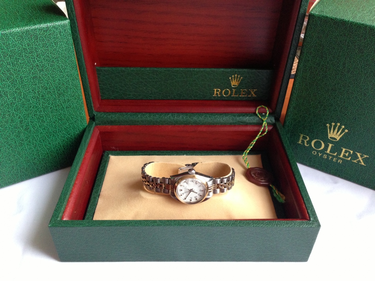

Приобретал на форуме женские Date годов никто не знает, но примерно 70х,
так вот у него плексиглаз... да еще и с выпуклой датой!
если смотреть на них сверху, то не заметно, а вот с боку... плексиглас он как бы сверху наклеен, он выступает над часами на пару!!! миллиметров!
смотрится так себе... но вопрос привычки, кому то и все равно
В дипси, как обладатель оных, да, стекло толстое и эффект "размытости" есть, не четкости, но это типа глубоководная фишка такая...)
На фотке не очень видно но если приглядеться можно кусок толщины поймать...
