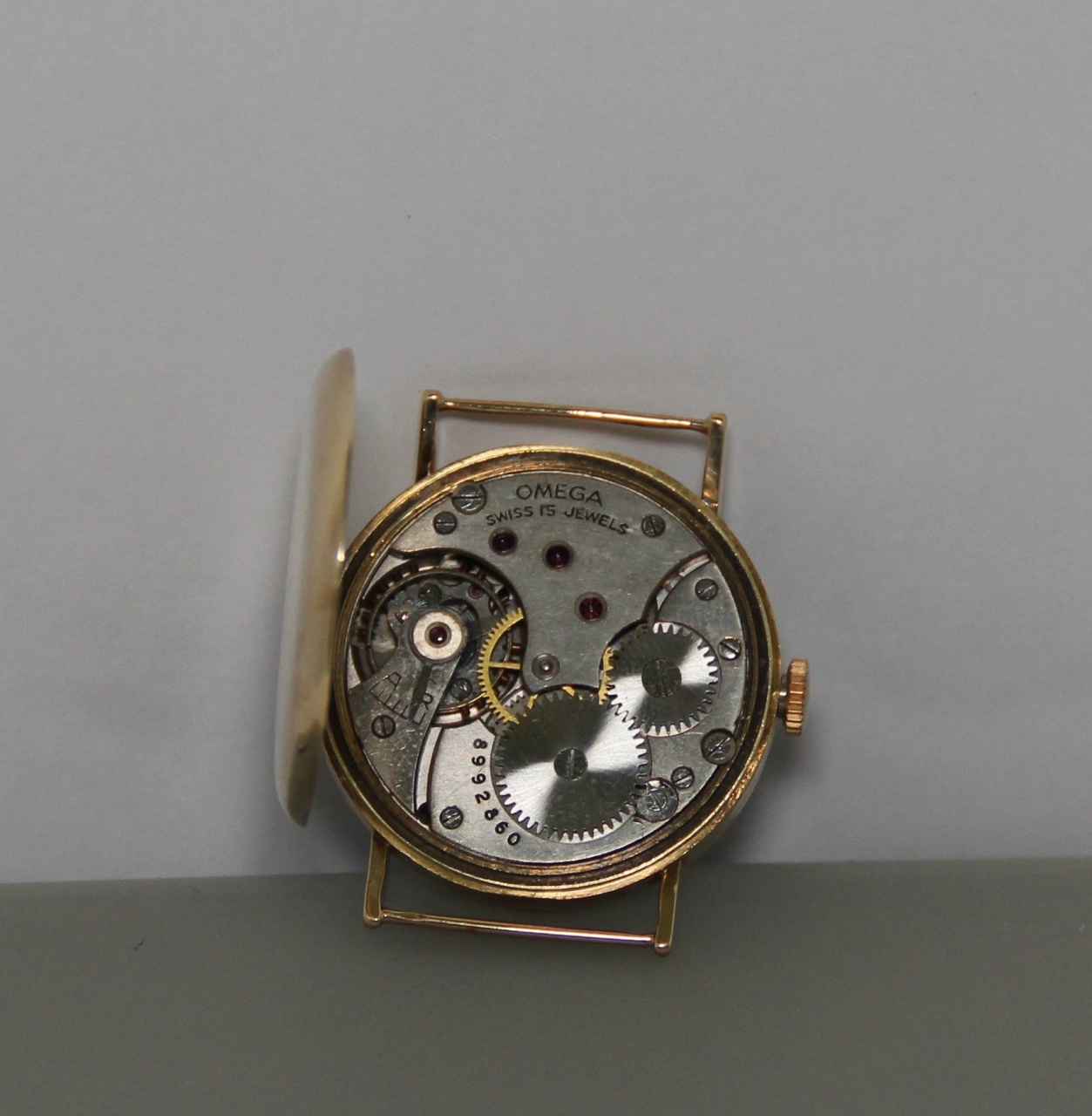

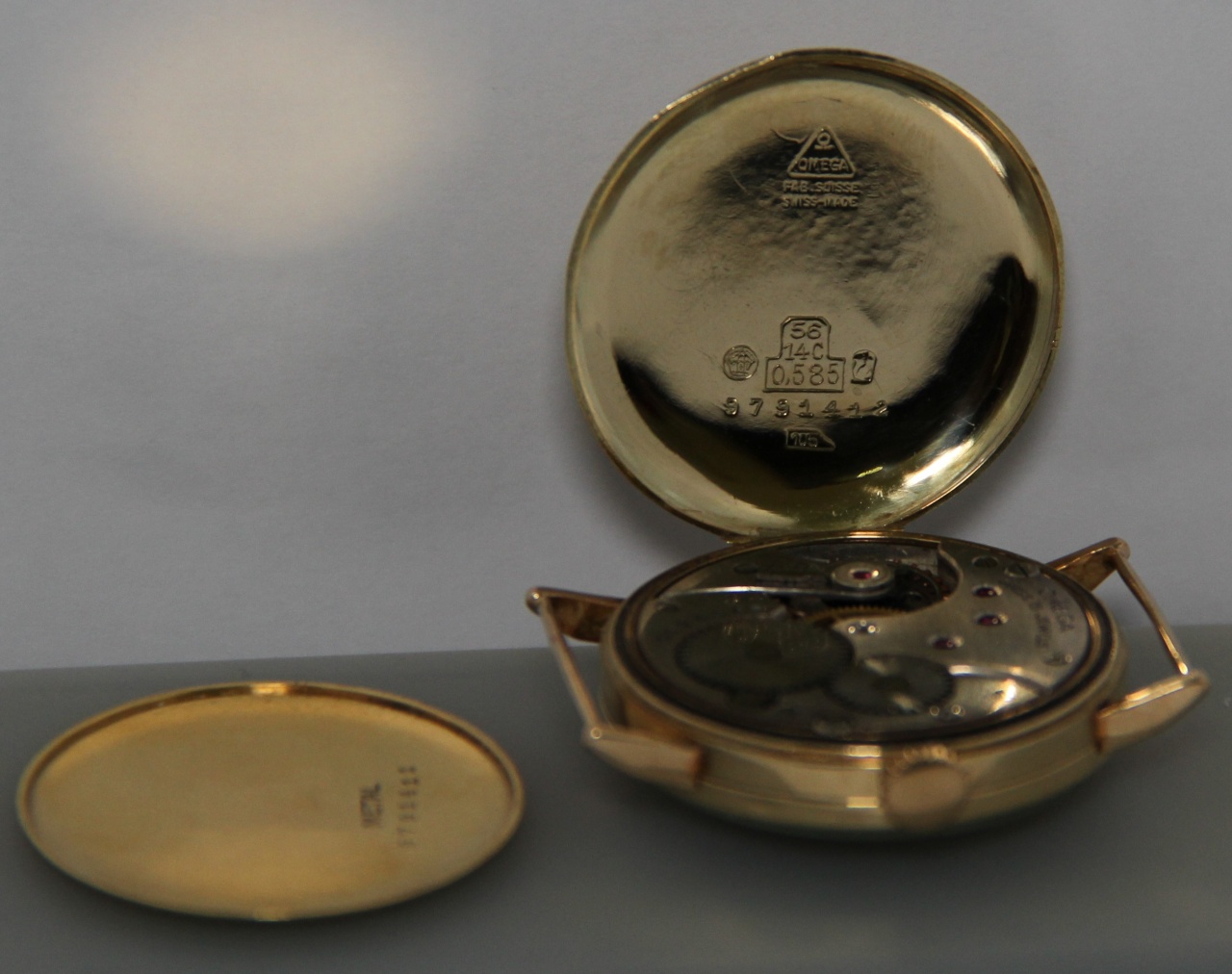

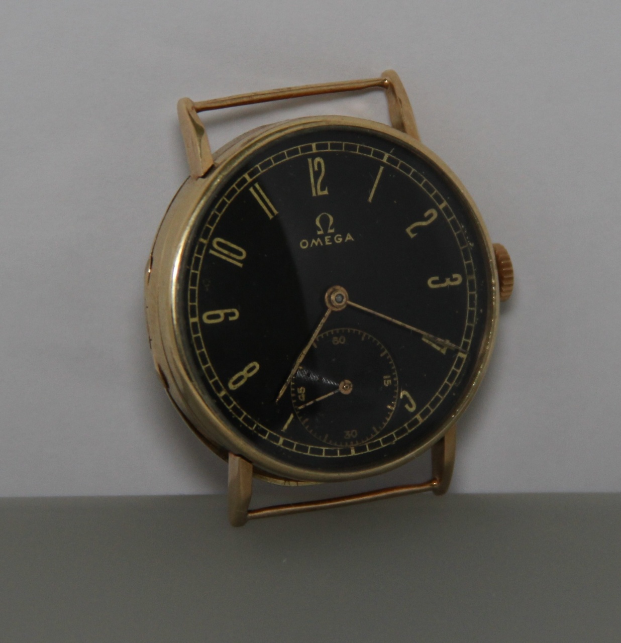

добрый вечер! часы Omega 14 карат золота, 32мм диаметр с заводной головкой, помогите определить год и стоимость? и почему серийные номера разные? буду очень благодарен вам за информацию!!

У Вас, похоже, "котлета". Год выпуска механизма - примерно 1938. Циферблат новодельный, современных умельцев. Сам механизм - похоже, что из небольших дамских корсетных часов, корпус скорее всего от других, но тоже карманных, переделан под ношение на руке.
Очень странное клеймо: золотая проба пишется как 14К, а не "С". Да и вообще, качество шрифтов в клейме оставляет желать лучшего.
Пыльник точно не золотой, на нем честно написано "Metal".
Стоимость зависит от подлинности золота.
Без корпуса стоят очень и очень немного из-за новодельного циферблата.

Спасибо вам большое за помощь. у меня было подозрение что с часами что то не так!!! почему на корпусе 3 пробы? похоже что корпус золотой, какова приблизительная стоимость часов с золотым корпусом?
золотая проба пишется как 14К, а не "С" если возможно объяснить что это "С"? я не профессионал в часах!!!!

Три пробы - это нормально, просто по разным системам.
А вот то, что написано 14С, а не 14К - ставит под сомнение подлинность всех надписей на крышке. Потому что это бессмысленная надпись, нет такой пробы и вообще такого обозначения.
Зайдите в любой ломбард и попросите проверить корпус на подлинность золота.

я завтра пойду проверю подлинность золота на корпусе!!! допустимо ли что корпус тоже новодел? как еще можно объяснить 14С

Допустимо, что пробу на корпус поставили те же умельцы, которые нарисовали циферблат
