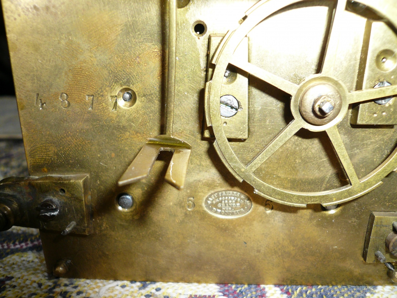

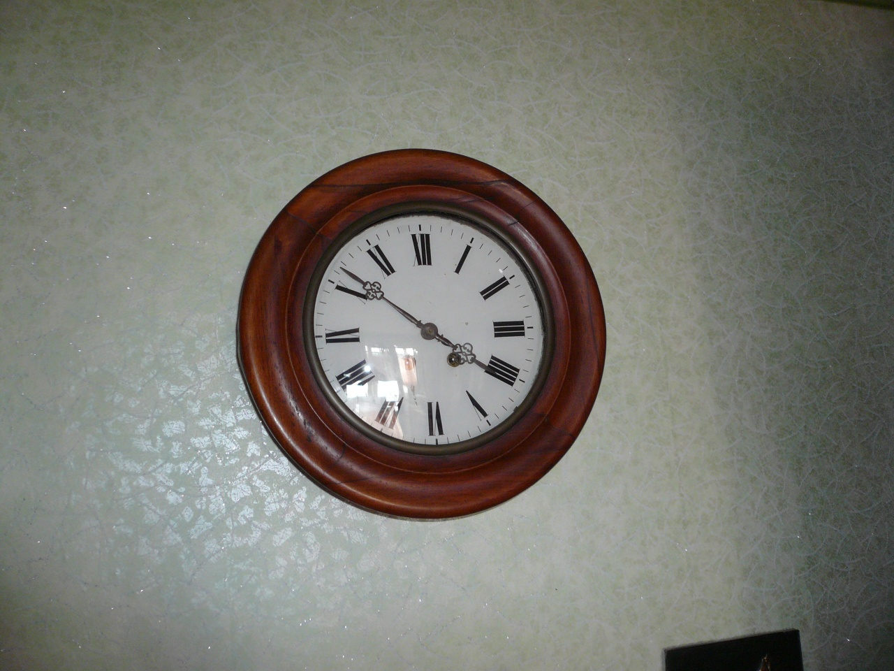

Часы достались по наследству от бабушки. Помогите определить кто мастер ,время изготовления и примерную стоимость. Знаю ,что отец бабушки был дипломатом в странах европы.

Добрый вечер het62
Добро пожаловать на форум.
Ваши часы изготовлены известной французской фирмой Japy Freres.
Сделаны вероятно в начале прошлого века, часы изначально не дорогие, качество механизма хорошее.

Здравствуйте Сергей Дмитриевич. Спасибо за сообщение. Я понял ,что часы сделаны во Франции на фабрике братьев Japy Freres ,но то что они сделаны вначале прошлого столетия я с вами не согласен. Так вовремя разборки и чистки часового механизма на барабане с пружиной (хода) я лично видел граверовку J. F.1855 г. ,а на барабане (боя) 1875 г. Как вы можете объяснить эти даты? И еще подскажите примерную цену (в пределах от и до). С уважением Андрей Анатольевич.

Сообщение от het62 Посмотреть сообщение
там и 4877 и 5 5 видны цифры. почему вы к ним -равнодушны??)))
Добрый день! Судя по клейму (медаль выставки 1855г), часы вполне могут быть и очень ранними. Датировка по году на пружинах абсолютно корректна.

Здравствуйте аалександр. Поповоду цифр 4877,это номерной знак часов. Эти цифры имеются не только на механизме, но и на маятнике, циферблате, деревянном корпусе. А вот ,что такое цифры 55 объяснить не могу. Если у вас есть опыт и знания по этому вопросу поделитесь пожалуйста. С уважением Андрей Анатольевич.

5,5 это длина маятника в французских дюймах. Т.е. 5 дюймов и 5 линий (1 линия это 1/12 дюйма). Один французский дюйм равен 2,706995 см.

Здравствуйте Олег. Спасибо за информацию. Подскажите ,а что такие клейма ставились только на выставках товарам ,которые имели высокое качество ? А где эти выставки проходили ( не в Германии случайно) ? С уважением Андрей Анатольевич.

Андрей Анатольевич, медаль на выставке (Универсальная выставка в Париже в 1855г) получила фирма за достижения в области массового производства механизмов часов, потом упоминания об этой медали разместила на своем клейме, которым клеймила механизмы. Прямая аналогия с медалями на самоварах, где медали получал не сам самовар, а фирма, его производящая, и, возможно, совсем за другие достижения.
