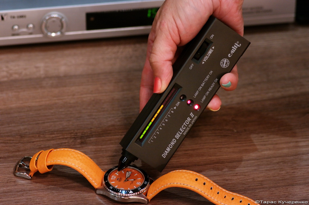

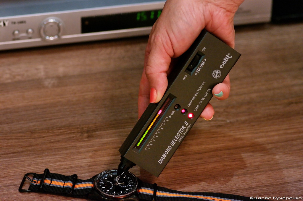

Есть очень простой и быстрый способ определения "сапфир - минерал", который на мой взгляд гораздо объективнее, чем тест каплей воды.
Для этого нам понадобится прибор "Diamond Selector". Здесь видео о нем.
Для начала я взял бриллиант довольно таки хорошей чистоты
Прикасаемся кончиком тестера и видим, что шкала справа полностью горит красным. При этом прибор издает звуковые сигналы, даже если загорается один красный сегмент. Т.е. наш прибор полностью исправный.

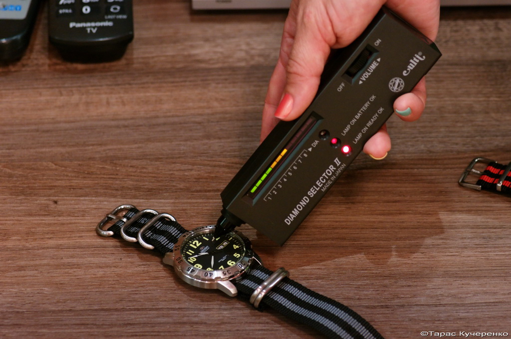

Далее тестируем Ориент с минеральным стеклом. Чувствительность настраивал так, чтобы горели 3 или 4 желтых сектора. При касании минерального стекла кончиком прибора, на шкале ничего не изменяется, как горели зеленые индикаторы и несколько желтых, так они и горят. Никаких звуков прибор не издает
Минерал
Горит 2 красных индикатора и прибор "пищит"
Сапфир
Минерал
Сапфир
Минерал
Сапфир. Горит красный индикатор и прибор издает звук.

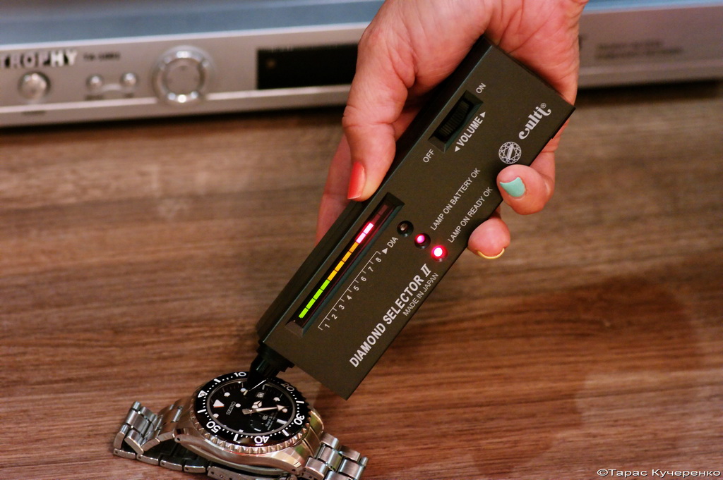

Хардлекс у Сейко ведет себя точно так же, как и минеральное стекло. Красные индикаторы не горят

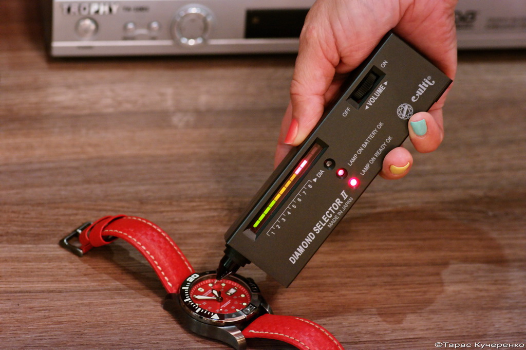

Victorinox
Сапфир
Grand Seiko
Сапфир

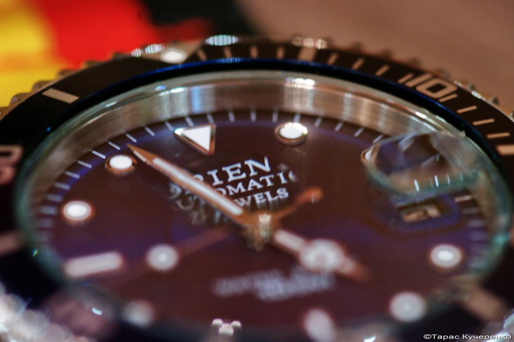

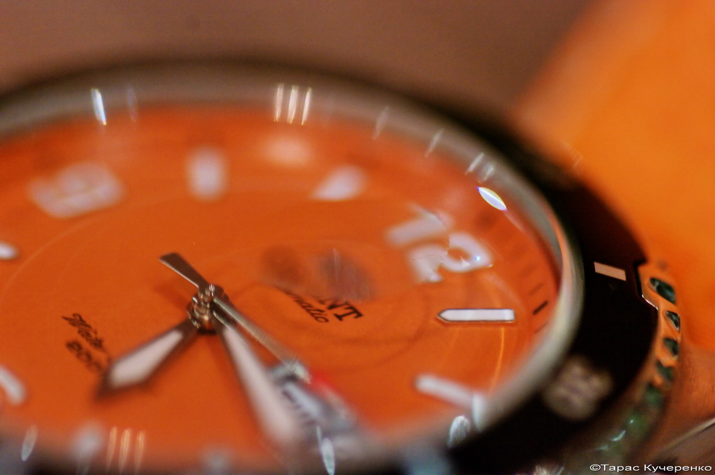

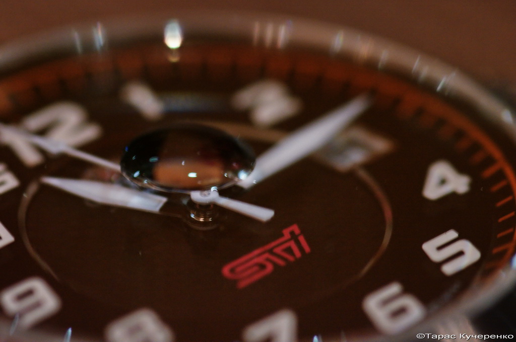

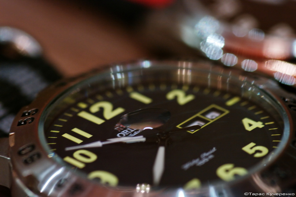

Проверял каплей воды. Перед тестированием протирал микрофиброй и жидкостью для стекол каждые часы. Воду брал очищенную осмотическую с показателем ppm 10 (примесей почти нет)
Orient
Минеральное стекло. Все зависит от объема капли, чем она больше, тем сильнее расплывается
Orient
Сапфир . Вроде бы капелька больше похожа на "ртутную", чем на фото выше
Orient
Минерал . Здесь капля растеклась так, что почти не видна
Orient
Сапфир. Капелька "сбитая"
Orient Mako
Минерал. Капля полностью расплылась
Orient
Сапфир . Вроде бы не поплыла
Seiko
Хардлекс . Здесь, как и на предыдущем снимке сапфира капелька особо не плывет
Citizen
Сапфир
Victorinox
Сапфир
Grand Seiko
Сапфир . Капелька расплывается Но мы то знаем, что здесь не минерал
Вот так то Для меня тест каплями воды не является объективным. Я больше Даймонд селектору склонен доверять.

Но Вы еще не сказали, что на нем есть колесик, который нужно перед тестированием поставить в определенное положение в зависимости от размеров испытуемого объекта и температуры окружающей среды!
И это очень важно, потому что если его выкрутить на максимум, то пищать может и на минерале.
В инструкции к прибору есть таблица насколько его ставить перед тестированием.
Вы правы.
Я ссылку на видео дал, там учат обращаться с ним.
А насчет выкрутить, так если колесо повернуть посильней, то прибор и без проверки начинает пищать.
Сообщение от probe Посмотреть сообщение
И что, этому прибору пофиг, нанесено антибликовое покрытие снаружи или нет? И ему даже не важен состав и толщина антибликового покрытия? И он однозначно определит тип стекла без каких-либо повреждений стекла и антибликового покрытия?
Нет у меня часов с наружным антибликом, а так бы проверил. Раскручивать ради этого часы с внутренним антибликом, чтобы изнутри проверить не очень то хочется
Принцип действия прибора основан на измерении теплопроводности. Антиблик нанесен тончайшим слоем и возможно он не будет влиять на теплопроводность.
