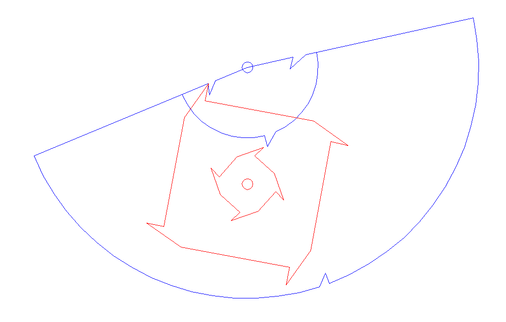

Может быть кому будет интересна анимация того, как работает коаксиальный спуск?
Показана эквивалентная схема, в которой колесо спуска (красный цвет) всякий раз ударяет по анкерной вилке (синий цвет). У Омеги спуск отличается тем, что колесо спуска через раз удараяет по камню на балансе вместо анкерной вилки.
Система урощена до 4 зубов. Смысл такого представления - это наглядно показать насколько слаженно должна работать система. Если зазоры сделать больше чем нужно, то зубья не будут зацеплять имульсные палеты. Если меньше - то зубья на разойдутся в противоходе и столкнутся с этими палетами.
Может быть не совсем все красиво нарисовано, но не в этом была суть. Делюсь тем, что есть.

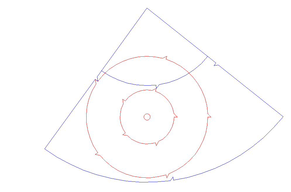

У Омеги на сайте это реальный механизьм
А это теоретический.
Вот еще пример уже с пятью зубьями:
Вы этих картинок нигде не найдете, так как их начертил я (еще года 3 назад) и это первое место, куда я их выложил. Просто разгребал у себя файлы и наткнулся. Подумал, может быть кому будет интересно.
Появились эти картинки из-за того, что я все никак не мог представить себе как работает коаксиал. Рекламные ролики не отражают всех нюансов. Пришлось рисовать.
А протащился я от этого механизма, когда до меня дошло, что его можно сделать обратимым. Т.е. спуск превратить в заводилку простым поворотом коакиальных колес одного относительно другого. На этом принципе можно домкрат сделать. Не то, чтобы домкрат получится хороший, сколько сама идея понравилась.
Ну это я уже перебрал. Совсем уже не про часы.
