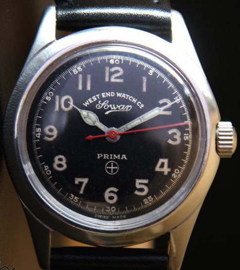

Прошу мнений знатоков по данным часам, интересует период изготовления.

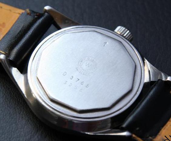

Вроде всё подходит на период Второй Мировой войны - дизайн, механизм??, литера D на крышке присутствует.
Вот только марка в списке поставщиков для войск Третьего Рейха мне не известная и выглядят уж очень свежо.

Фигваффе Сорри По времени соответствует, 30-40 годы, но никого отношения к немецким военным заказам не имеют. D в данном случае не более чем серийный номер часов/корпуса.

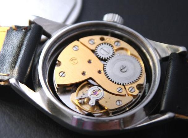

Во, во точно фигваффе, сори. Посмотрите на платы и на крепление
камня моста баланса. Это уже 70е по ходу, если не позднее.
Цифер и стрелы похожи на оригинал, явно не 40х годов.
Но симпатичные часики, пару тысяч наверное стоят.
Цифер тоже новодел. Но симпатичные часики, пару тысяч
наверное стоят.
Уже понятно - механизм не соответствует искомому периоду .

Дождитесь ответов специалистов. Цифер симпатичный, жаль что с секундой по центру =)

Про W&W темы на форуме были, кто захочет - найдет. Калибр там FHF 684 без календарного модуля. Он послевоенный.
