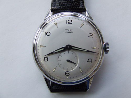

Просто для развлечения, внизу картинки моего Старта, который еще не получен от продавца.

А на вашем Старте кстати говоря, похоже китайский и/или восстановленный циферблат...

Подозрительно хороший цифер, но если это оригинал, то Вам очень повезло. Если там 17 камней, то должен стоят 2602 с дополнительными камнями под минутное колесо на платине и заводном мосту. Победовский механизм имел 15 камней. Минутное колесо в нем было без камней. Дальнейшим развитием 2602 стал 2603 с инкаблоком на балансе. В остальном 2602 и 2603 идентичны. От Победовского механизма отличаются массой деталей. Минутное колесо другое, секундное колесо другое, заводной мост другой с камнем, вместо винта для фиксации переводного рычага стал использоваться рычаг с пружиной, как в современных часах.

Сообщение от Hantei39th Посмотреть сообщение
Возможно, что новодел - у четверки шрифт другой на фото,
разметка секундного круга другая,
люминофор должен зеленым быть,
да и сам циферблат был типа "посеребряный", с блеском

Что-то не видно там на циферблате данных по месту изготовления, которые всё-таки принято наносить.

Сообщение от Improvisator Посмотреть сообщение
Ну справедливости ради надо признать что не в 100% случаев наносили(например некоторые Камы), но да на Старте в таком оформлении 2моск. час. з-д. стояло всегда... а через меня проходило штук 5.
Сообщение от NEWGUEST Посмотреть сообщение
Именно! Да и шрифт слова "Старт" другой - более тонкие и близко расположенные друг к другу буквы ... а так же на 2,4,6,8,10 и 12 должны быть не точки, а треугольники из люминофора... так что точно новодел...
