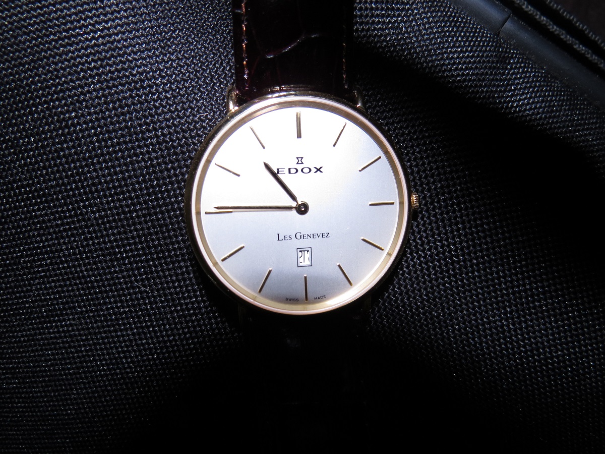

Сейчас хожу с такими:
Купил EDOX 27028-37JAID2
, но буду их сдавать обратно - у них дата смещена влево, и при двузначном числе первой цифры не видно, что выглядит, мягко говоря, странно для швейцарских часов. А ближе к полуночи дата смещается все больше и больше влево, что вообще на брак похоже.
Поэтому прошу посоветовать что-то аналогичное, буду благодарен.

Если что - ближе к полуночи у всех часов дата начинает все больше смещаться... Даже у Патека. Такая вот загадка... :-))

Спасибо за ответ. Но у меня уже в 10-30 число выглядит следующим образом:
По-моему, это не совсем нормально. Сегодня посмотрел такую же модель в другом магазине - число стоит ровно, а перемещаться начинает в 11-30 где-то, в 12-00 уже перещелкивает на следующее. Поправьте, если я не прав.

да мне бы глаза мозолило)

не знаю какой механизм стоит в конкретных часах но есть два понятия смены даты
быстрая смена даты - механизм начинает менять дату за несколько часов до полуночи, но дата перескакивает всего за несколько минут методом щелчка, те "промежуточное" значение в данном случае наблюдается всего несколько минут
медленная смена даты - также как и в первом случае механизм запускается за несколько часов, и смена происходит не щелчком, а медленным поворотом диска отображающего дату. те "промежуточную" дату можно наблюдать несколько часов.
НО то что дата начинает менятся за полтора часа до полуночи это по сути неправильная накладка часовой стрелки.
Те по сути нужно лишь "снять" часовую стрелку и "одеть" на пару часов вперед, (без перемещения минутной стрелки) таким образом не будет никакого вмешательства в механизм, просто смена даты начнется ровно в полночь
другими словами несите в салон если вас это беспокоит, они должны починить ну или поменять, благо закон о защите прав потребителей неплохо работает, в отличии от прочих разных законов
а ну и еще очень важно не менять дату с 8 часов вечера до 2-3 часов ночи, иначе есть риск повредить механизм, но об этом я так понимаю вы уже знаете =)
