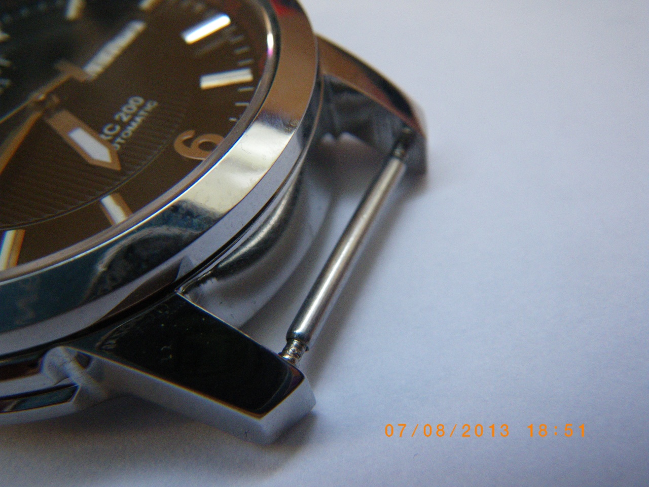

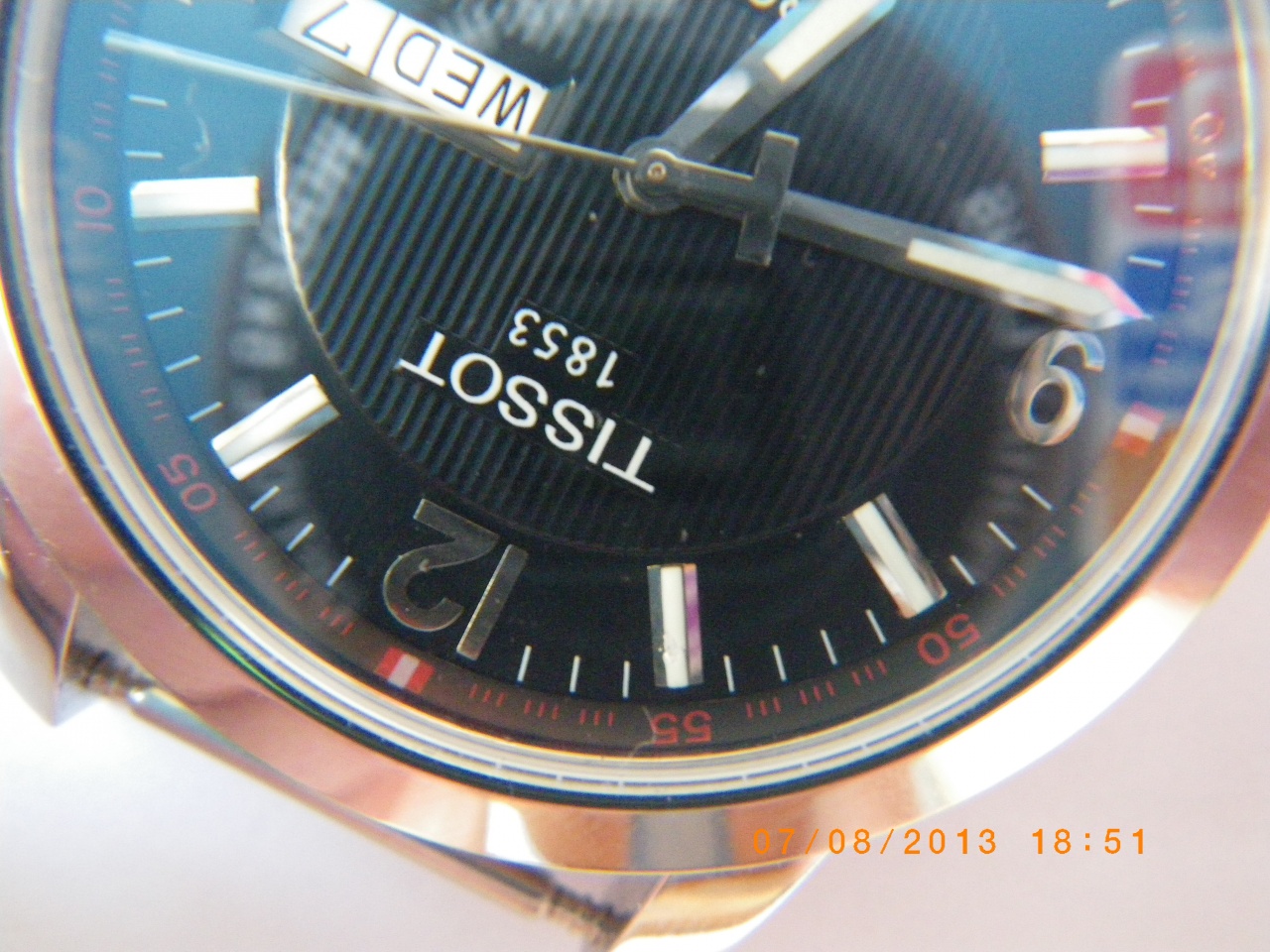

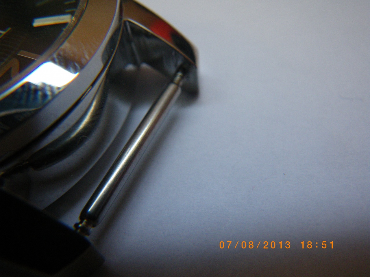

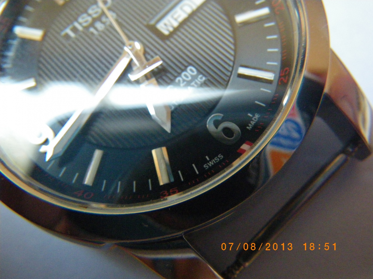

Tissot PRC200. Подделка или нет?
Приобрел данные часики.Развейте сомнения, подделка или такое качество у швейцарских часов?Смущают сколы светомассы на 7 и 11 часах,отсутствие винтов крепления баланса(если правильно назвал),и обработка напильником внутренней стороны ушек,под ремнем.

Извините,не правильно написал,отсутствующие винты крепят не баланс,а калибр.И еще,на дне недели (четверг) какая то грязь.Может они и оригинал,но уже ремонтировались "СПЕЦИАЛИСТОМ"? Созвонился с продавцом,вроде согласен на возврат.
------- ДОБАВЛЕНО ЧЕРЕЗ 24 МИН --------
Ещё обнаружил: на коробке написано German,а книга о Tissot на русском. Какая то сборная солянка получается. ОБИДНО,часы понравились.

Часы выпуска до 2010 года - вскрывались и, судя по всему, не очень аккуратно ремонтировались. Видно пару царапин на механизме и следы на выемках крышки. Какая-нибудь мутная "серая" поставка некондиции с европейских стоков, судя по германской маркировке на коробке. Но зачем покупать у серых дилеров, когда у Klockia эта же модель стоит на тысячу рублей дешевле?
А с оформлением ротора все нормально, был и такой вариант (на мой взгляд - самый грустный из всех).

Под маятником у меня написано DM и ЕТА в какой то бабочке. И такое впечатление,что надписи на циферблате сделаны вручную,такое может быть?
Но надо отдать должное,часы ходят секунда в секунду.

Судя по этому сайту http://forums.watchuseek.com/f62/how...234250-12.html купил подделку.На заводной головке нет ни каких надписей,уши так же обработаны напильником,но светомасса нанесена ровнее (за исключением 7 и 11 часов там,как будто,еще сырой цифер уронили и краска смазалась) хотя читал,что и на оригиналах есть не ровно нанесенная светомасса.
