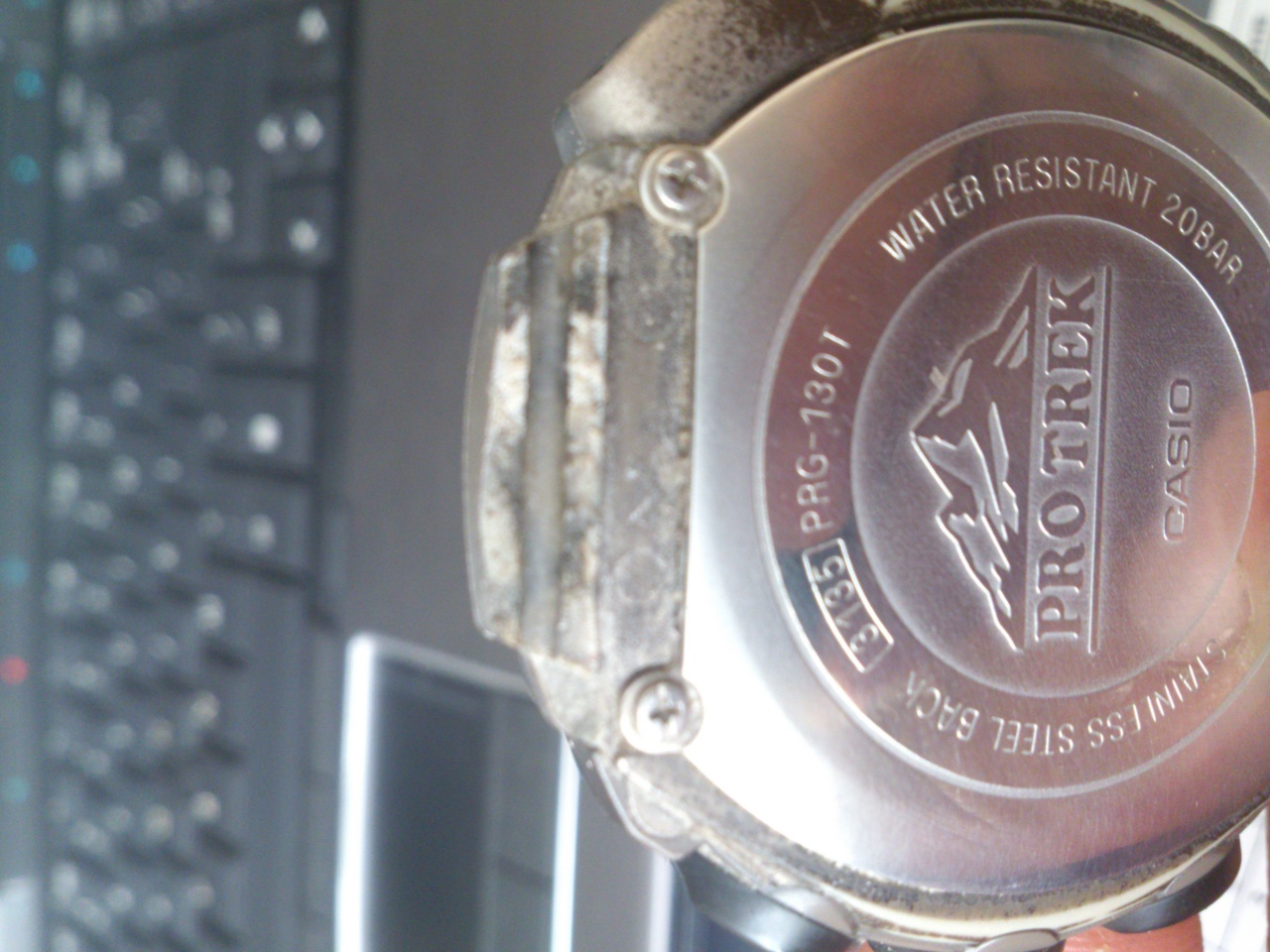

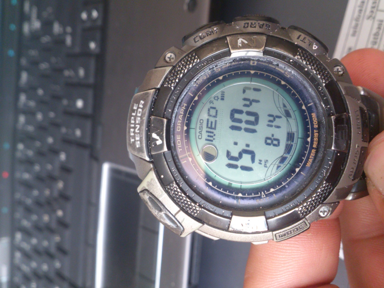

PRG-130t 3135 модель моих часов. на фото показываю именно какая часть сломалась. Как мне его исправить? Пытался заказать так нет не получается.
Помогите его исправить. может чем-то можно склеить?

там пластик? отломавшаяся часть присутствует?
я бы тщательно обезжирил и склеил клеем Супер-Момент Гель, именно Гель
ремешок крепил бы после склейки дужки

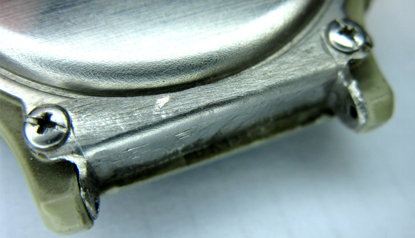

Посмотрите тему:
http://forum.watch.ru/showthread.php?t=3803
Удобно делать накладку из простого браслета, из той верхней части где шпильки. Отверстия там уже есть.
