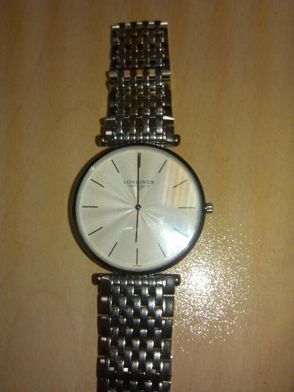

Здравствуйте купил часики серии l4.766.4 (модель l4.766.4.73.6)
Они реально просто идеальные, но заметил или косячок или так и должно быть.
Конечно может я сильно придирчивый, но вот оно:
Если часы показывают ровно 6.00 или любое другое круглое время(7.00, 8.00 и любые другие отметки на циферблате), то часовая стрелка немного сдвинута дальше отметки ровного времени примерно на 5 минут(3-5 минут). Выявил когда поставил минутную на примерно 57 минут, то часовая встала ровно как надо.
Это так и должно быть? "типо когда пришел следующий час то часовая уже пошла"

ИМХО, так не должно быть. А Вы часы, простите, где приобретали? В смысле, у оф.дилеров, в интернете, с рук??? Документы там, гарантийка какая-нибудь остались???

Гуглы говорят-с, что при положении часовой стрелки точно на 12 часов минутная стрелка может отклоняться влево или вправо от двенадцати не более чем на половину минутного деления. И это не является дефектом. В Вашем же случае велкам без раздумий в сервис. Ежли причина не в механических повреждениях, поправят быстро....

Стрелку подвинуть, делов-то офф.сервису. В этих часах механизм идеальный для подобной регулировки - только 2 стрелки, ни даты, ничего. Скорее всего, часовую стрелку немного криво установили на заводе.

Спасибо сегодня пойду уже сдавать!

Спасибо что сказали что так стрелки не должны стоять. Сам бы долго решался идти вроде из-за такой мелочи, но которая жутко бесит
Вот фотка как мне исправили!
Всем спасибо кто принимал участие!
