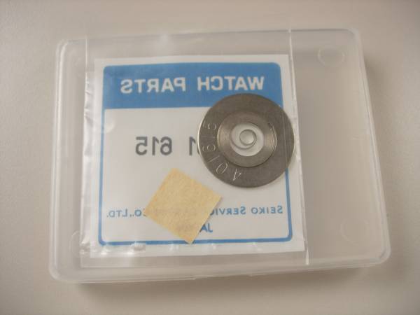

а барабан большая проблема? а на фото без барабана? такая штука не спасет?

Сообщение от Hanni Посмотреть сообщение
если потрясти немного часы спокойно отхаживают сутки
Вы подождите с заменой деталей, не похоже что в часах есть серьезные проблемы.
PS на фото пружина без барабана, на 99% в новой нет необходимости.
а барабан большая прблема?а на фото без барабана ?такая штука не спасет ?
Это просто пружина...
С заменой действительно не спешите, надо дефектовать
