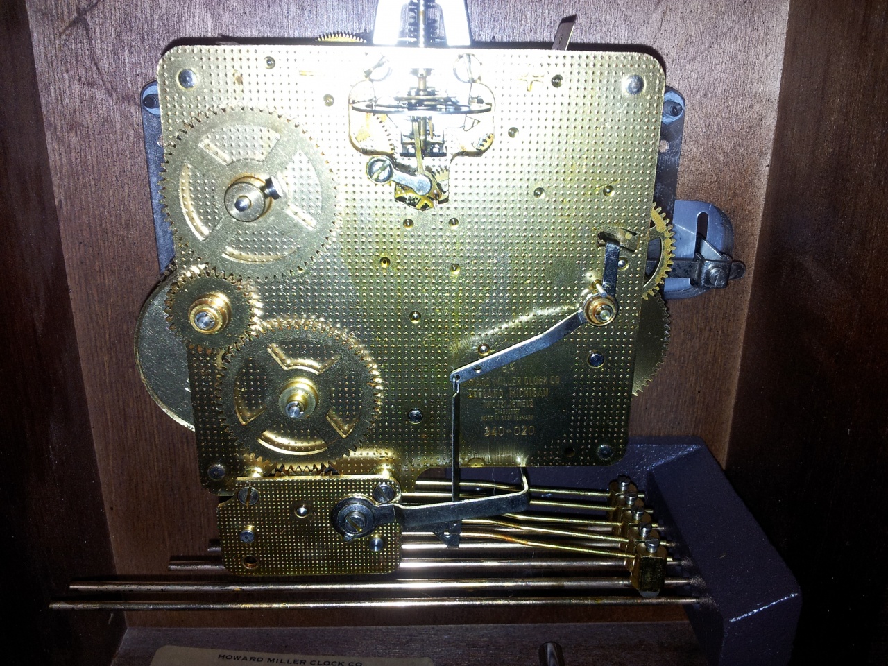

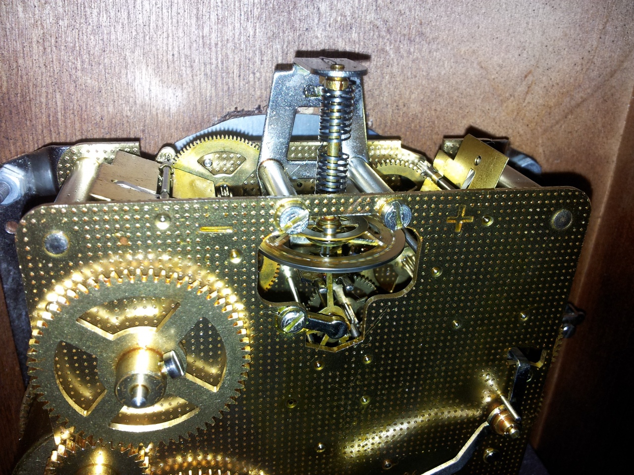

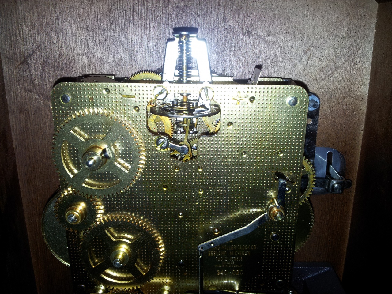

Здравствуйте все! Подскажите, как в данных часах настроить ход(немного спешат)? Нет никаких регулировочных винтов, только "+" и "-" на платине. Заранее спасибо.

посмотрите эту тему http://forum.watch.ru/showthread.php?t=183688
вращать скорее всего надо пружинную шайбу с тремя лепестками относительно обода баланса

Спасибо. Да, немного сам дошёл. Но почитаю указанную тему. Регулировка похоже не помогла. Спешат. Вот же, похоже в маастерскую нести.

в общем, при регулировке два грузика должны повернуться относительно шайбы с тремя лепестками
в шайбе для грузиков сделаны спиральные направляющие, и при повороте грузики сходятся или расходятся друг от друга, изменяя момент инерции баланса
насколько часы спешат? амплитуда нормальная?

Мда! Часы за ночь убежали на два часа. Эту шайбу с тремя лепестками повернул влево(в сторону минуса) до упора. Амплитуда нормальная. Только к мастеру?

Проблема решилась снятием и промывкой механизма баланса. Видимо масло старое попало и грязь добавилась. После промывки всё прекрасно. Всем спасибо.

По уму надо все часы перебраться, мыть, собирать и смазывать правильно. Тогда проблем ближайшие несколько лет не будет. А так это полумера.

Да, я знаю. Просто убедился, что в принципе часы рабочие, а то только получил и сразу с проблемой. Но на профилактику точно мастеру отдам, сам не решусь на полную разборку, опыта маловато ещё.
