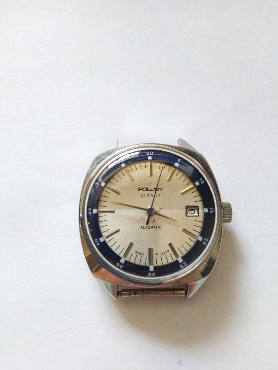

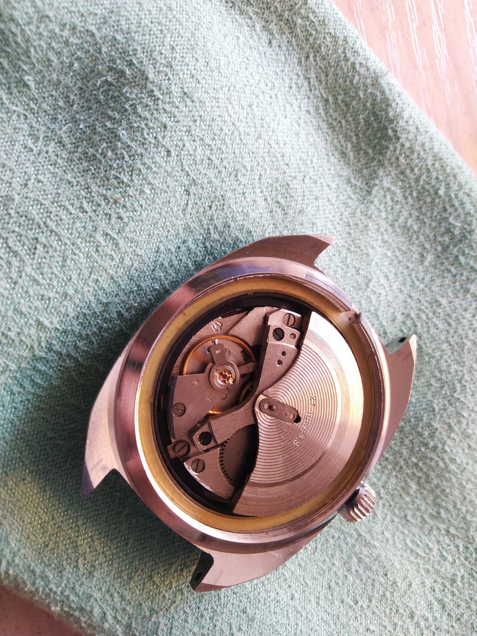

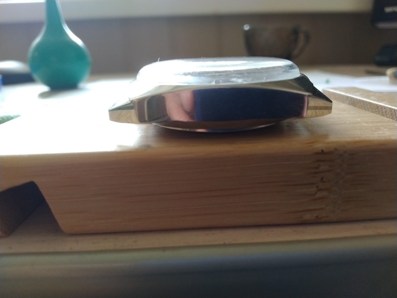

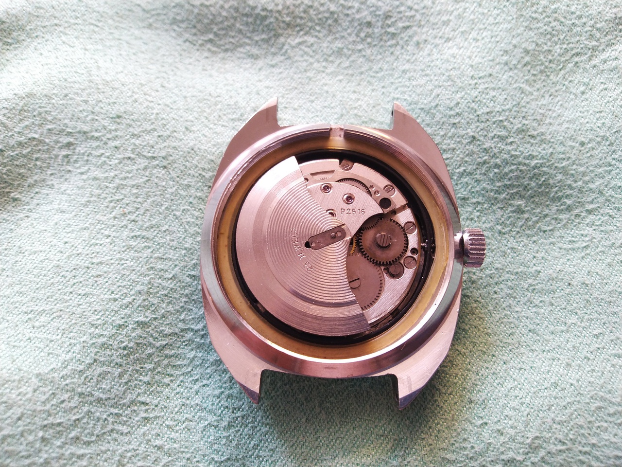

Взял сегодня случайно, на обострении ЧБ, такой Полёт, незадорого. Привлек корпус из нержи и "современный" размер. В общем - "на руку". По Полётам полный ноль. Пару часов интенсивного "гуглежа" позволили мне сделать вывод что это "аэрофлот". Глубже пока не смог, сорри. Да и лучше один раз у умных людей спросить, чем сто раз у гугла. Тем более, опыт нахождения на форуме меня убедил в том, что здесь специалисты посильнее гугла с яндексом. А вопрос собственно в аутентичности всех деталей. Что от него, а что нет? Каких годов (чтоб в каталоге найти)? Секундная стрелка, фото не передает, в цвет и даже тон с минутным кольцом (тёмно-синяя). Здесь отдельной темы не нашел. Может искал неправильно, кто поопытнее ткните ссылкой. Всем добрым людям не прошедшим мимо моя благодарность.

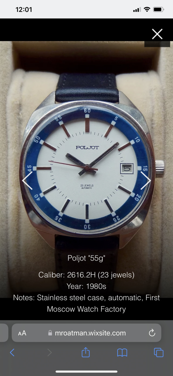

Да. Это один из аэрофлотов. Вот они как должны выглядеть. Вашему надо заменить стрелки. Ну и мех в нем стоит уже российский (а циферблат советский).

Сообщение от Brick200 Посмотреть сообщение
Не буду утверждать, но второй на ваших фото - самосбор. Циферблат из браслетного корпуса.
Если вытащить его из аэрофлота, то внизу можно будет увидеть надпись "made in USSR".

Сообщение от Vilos Посмотреть сообщение
Не буду утверждать, но второй на ваших фото - самосбор. Циферблат из браслетного корпуса. Имхо.
Вполне возможно. Не мои и я особо не проверял. У этого коллекционера обычно в основном правильные часы но всякое бывает. Я вот сегодня отвечая на этот пост в свой аэрофлот заглянул и обнаружил что мост апз от 2427 :-). Пришлось исправлять.

Спасибо большое! Стрелки какой краской заполнены в оригинале? Синей или черной? И они какие-то особенные или от 26... калибра других моделей подходят? Секундная стрелка обязательно красная была? Просто моя прям в тон с кольцом, наверное оставлю. И головка заводная у меня правильная? Она хромированная, а корпус нержавейка....
Тоже хотел высказать сомнения по циферблату часов по центру (видел ли их кто-то в каталоге), Станислав опередил.
Этот коллекционер здесь иногда бывает, год или полтора назад он выложил здесь ссылку на свой сайт с коллекцией.

Сообщение от NovAlex Посмотреть сообщение
ЗГ точно не правильная: на этой модели ЗГ тоже стальная. Стрелки такие на многих моделях стоят. Краска черная на сколько я знаю (но синяя в тон кольцу будет очень красиво смотреться). Секунда может быть или красной или черной.

Спасибо! Для себя решил, что "на руку" пока достаточно будет просто стрелки поменять. Эти, и правда, как то инородно смотрятся, когда брал подозревал, что не родные. Потом со временем, если зайдут, неспеша и головку поищу. Или ЗГ стальную трудно найти?

За 200-300р за ЗГ найти не сложно. Бесплатно или за 20р - посложнее.
