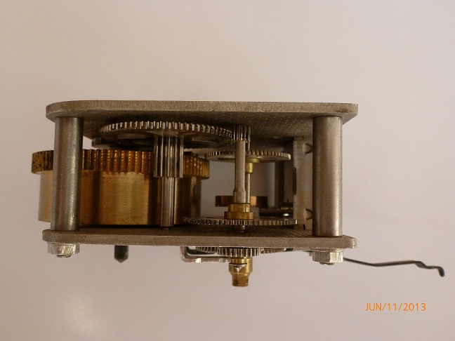

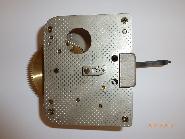

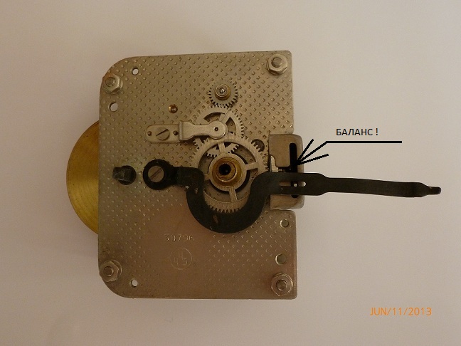

Прошу помочь,Комлектны ли етот механизъм или нет? Если да, где находиться анкер,анкерное колесо и баланс ?

на морских-палубных должен быть приставной ход (специальная приставка). что то её не вижу... на приставке все есть - баланс-вилка-анкерное колесо... тока где она???
Старый 22.06.2013, 21:37
Аватар для Андрей Крукович
Регистрация: 07.04.2006
Сообщений: 9,926
Сказал(а) спасибо: 2,474
Поблагодарили 7,328 раз(а) в 3,652 сообщениях
Сообщение от VladNer Посмотреть сообщение
тока где она???
Надо пыльник снять, тогда будет видно.
Сообщение от cris Посмотреть сообщение
Да, механизм в комплекте.
