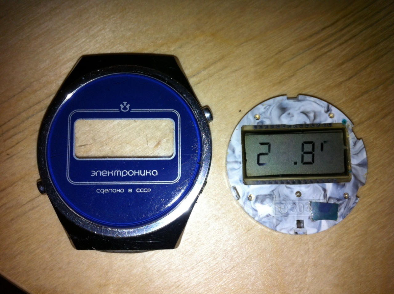

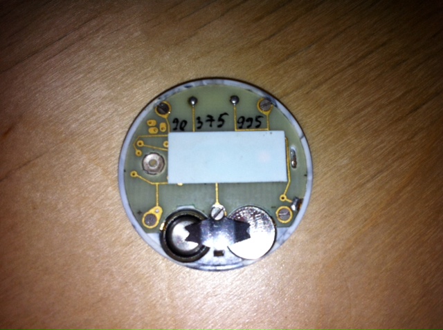

Есть ли надежда что эти часы Электроника работают?
Попались вот такие часы, вставил сегодня батарейки - на дисплее что-то невменяемое, иногда меняется но на цифры не похоже. На кнопки не реагируют. Контакты внутри все почистил, дисплей от платы не отделял. Плате каюк? Прошу прощения за качество фото.

Сообщение от Limonad Посмотреть сообщение
остав как есть на день два!есть вариант что оживут,шансов 20% из 100

порпробуйте кварц поменять

Менять кварц, не поможет - плата сдохла. У этих часов 9 из 10 плат дохлые.

Согласен с siealex. 1-я версия, однако...

Да нет, я имею ввиду как раз Э5-204 1-й версии (конечно с двумя батарейками, а как же без них ).

Скорее всего, да. У меня где-то из 8-ми рабочими оказались только 2 модуля.

Спасибо всем откликнувшимся, кварц на досуге все таки поменял - ситуация, как и предполагал Sialex, не изменилась и часы пошли отдыхать в ящик. Может подвернется такой модуль, оживлю - корпус в хорошем состоянии.
