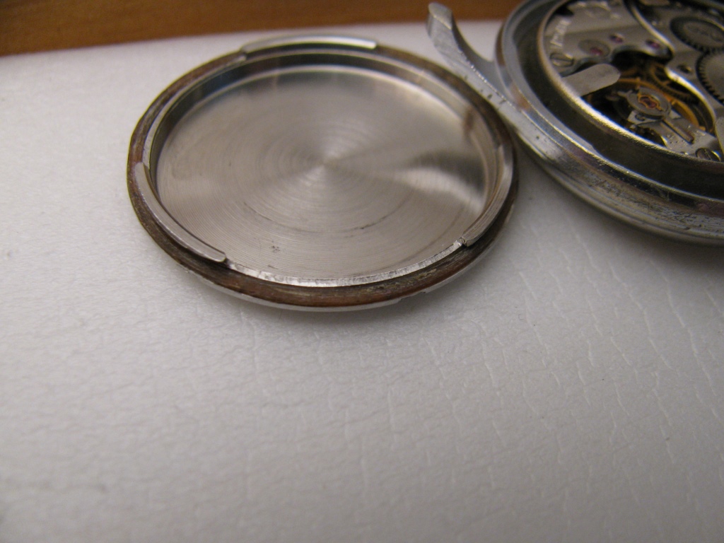

Подскажите пожалуйста. Часы Кама достались немного убитыми. Разобрал, помыл, собрал - ходят, причем довольно точно. Но вот озадачился, когда разбирал небыло никакого уплотнительного колечка под крышкой. Крышка - байонет. На них написано "пылевлагонепроницаемые" и логично что должно быть колечко. Но как оно там должно стоять не могу врубиться. Как не крути она либо будет мешать байонету закрываться либо оказывается бесполезной болтаясь в "яме" между стенкой корпуса и механизмом. Заранее благодарю

На Каме всё просто и надёжно, обычное плоское виниловое уплотнение.
Оно не должно выступать за края и плотно прилегать по внутреннему диаметру крышки.

Спасибо большое! Буду искать такое колечко
