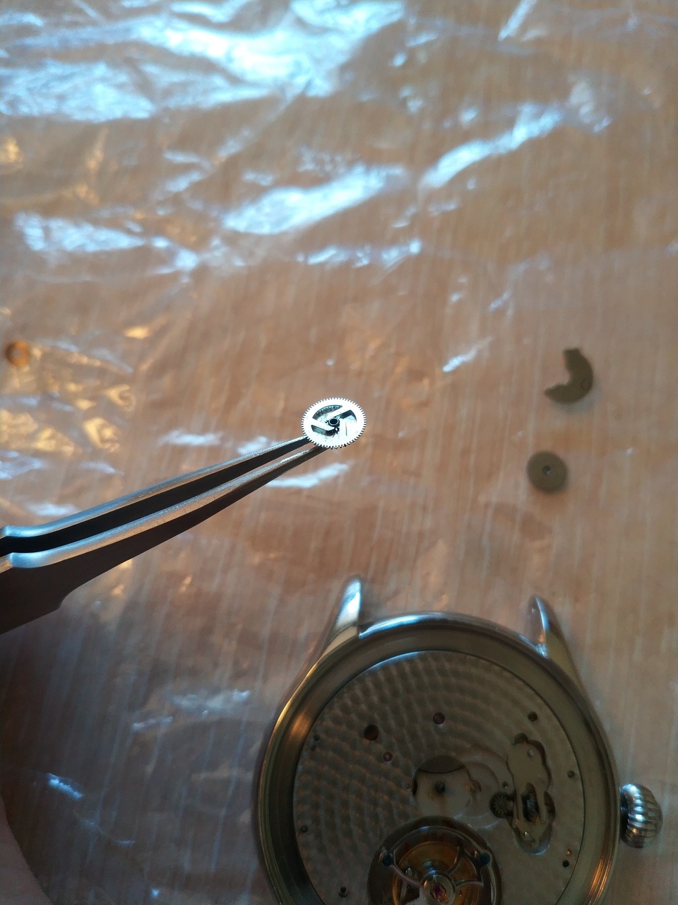

Здравствуйте, имеется механизм st8230 с турбийоном, хочу восстановить, но не могу понять какой стороной крепится ведущее колесо на минутный триб. Помогите, может у кого нибудь есть информация по ремонту таких механизмов?

Фотографии проблемы?

По центру колесо которое крепится к трибу

Судя по картинке оно крепится на ось. А сверху минутный триб, вексельное (уже стоит) и часовое. Не совсем понятно как оно должно крепится на оси - толи напрямую самостоятельно, толи посредством минутного триба. У вас есть сам минутный триб? Если да, то можно его фотографию, той стороной, что к платине.

Причем крепится любой стороной, но заметил что одна сторона этого колеса отполирована немного лучше другой

Теперь я понял как это устроено. Судя по всему его без разницы какой стороной крепить. Я бы посмотрел какой стороной он больше всего трется обо что нибудь и туда бы полированной стороной и поставил.
